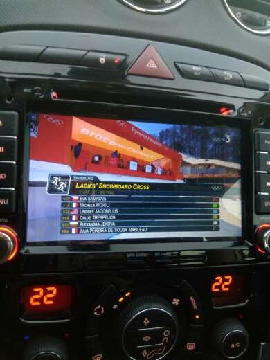

Messagede tomstoc » Ven 16 Fév 18 13:11
L'autoradio est sous android 7.1 avec 2Gb de ram et 32 de rom. L'écran est un 7" avec des touches physiques sur le coté.
Cet autoradio est Wifi/Bluetooh et il est possible de mettre une carte Sim 4g dedans.
Il dispose aussi de 2 ports USB à l'arrière que tu peux raccorder par la boite à gants.
Le démarrage prend 15-20 secondes avec le logo Peugeot.
Le radar de recul fonctionne encore meme si le "bip" ne sort plus des enceintes mais d'un petit boitier fournit avec l'autoradio

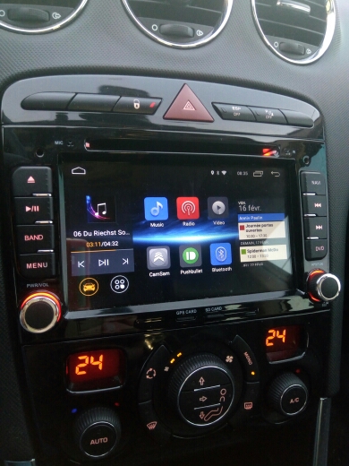

Le launcher principal
Voila le launcher principal personnalisable comme tu veux.
mp3
Le lecteur mp3 de base (tu peux changer pour celui que tu veux)
A noter que les commandes au volant sont fonctionnelles !
radio
la partie radio avec RDS qui fonctionne.

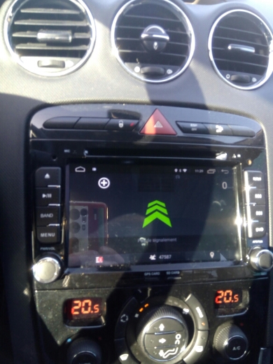

camsam
Utilisation de CAMSAM qui est un Icoyote-like. Je le teste, je ne sais pas vraiment ce qu'il vaut.

Tu peux donc installer TOUTES les applications de GooglePlay. Tout est fonctionnel, aucun bug constaté.
