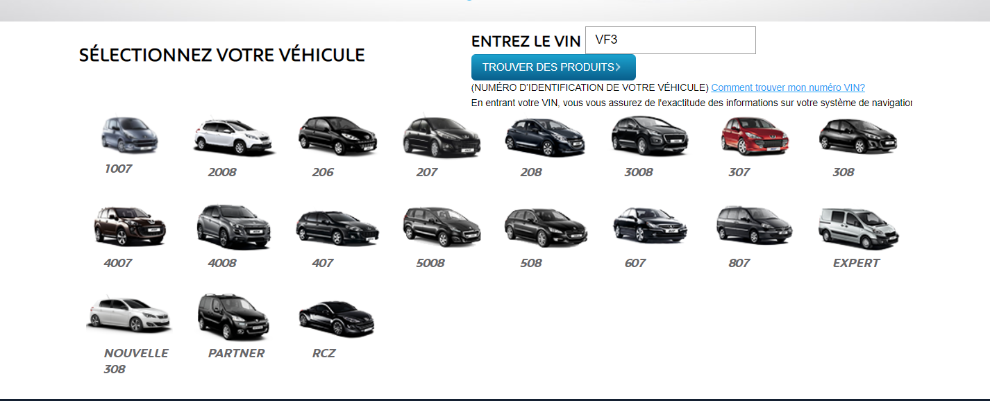

Merci, de gros problèmes pour me connecter au site depuis hier
Starskier73, je ne suis pas allé dans les paramètres donc je ne connais pas le type de GPS de ma bagnole.
Je note le VIN dans l'espace client et ça me donne le fichier à charger: 42006.
Pascal29: Ca n'a pas trop d'importance, je mis la clé après le démarrage et c'a l'a fait.
La veille j'ai fait un essai et impossible de faire le chargement, la barre de progression est restée à la même place et après un bon moment, j'ai arrêté l'opération.(mais plus de carte!)
Du, coup j'ai pris une autre clé clé usb sur laquelle j'avais transferé le fichier.
Là, tout c'est déroulé normalement, j'ai vu la progression du chargement sur l'affichage.
Je n'ai selectionné que la France et en moins de 1/4 d'heure ce fut fait.

J’ai roulé hier et le gps est complètement dans les choux.
Les vitesses indiquées sont fausses, toujours 90 sur routes et pas de concordances aux limitations en vigueur, (70 en ville.)
L’affichage n’est plus le même impossible de mettre la perspective.
Ça ne correspond pas à mon véhicule pourtant j’ai fournis le code VIN.
Le fichier 42006 ne semble pas être le bon.
Je vais voir avec l’assistance.

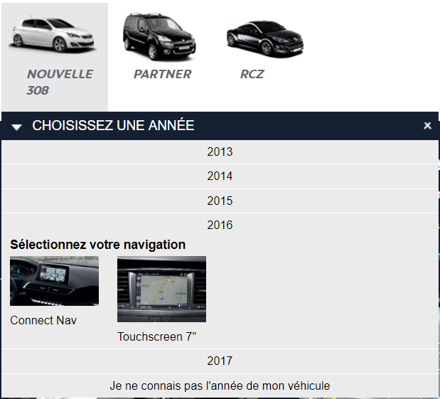

Je viens de remarquer sur MY PEUGEOT qu'une mise à jour est disponible.
Je regarderais ce qu'il en est, je vous tiens au courant.
Cdt
Re: Mise a jour GPS
MessagePosté: Lun 12 Aoû 19 06:52
de Pascal29
cabriolet73 a écrit:Bonjour,
Cdt
Tu as pu faire cette MàJ, Cabrio ?
Re: Mise a jour GPS
MessagePosté: Lun 12 Aoû 19 07:56
de cabriolet73
Bonjour Pascal29
Oui, j'ai contacté l'assistance MY PEUGEOT et il m'ont fournit le fichier.
Il s'agit du n°42028 pour ma voiture.
La mise à jour précédente et malgrés le code VIN fournit, ils donnaient un fichier qui n'était pas pour mon véhicule.
J'avais demandé par l'assistance et c'est là que j'ai vu que sur le site ils donnaient un n° différent que celui envoyé.
J'ai déplacé sur une clé USB mais pas encore mit sur la voiture. (Je roule pas mal et je ne voudrais pas que ça plante le GPS qui me sert bien)
Pour info il faut une clé USB vide de tous fichiers et il y en a qui restent malgrés une suppression manuelle (les fichiers système) et ça même si elle elle est neuve
Avec Mac j'utilise l'utilitaire de disque qui supprime tout avec d'autres systèmes il y a aussi mais je ne connais pas.
Voili, voilà.
Bonne journée
Yv

Donc, tu n'as pas rencontrés les mêmes soucis que moi, concernant le téléchargement, et l'inscription via 2 sites différents ? je comprends plus rien ...
Re: Mise a jour GPS
MessagePosté: Lun 12 Aoû 19 14:17
de cabriolet73
Quand j'ai remarqué que j'étais dirigé vers un site payant, je ne suis pas allé plus loin.
J'ai contacté l'assistance par le site "MY PEUGEOT" et il m'ont envoyé le lien qui a fonctionné en téléchargement.
Comme il donne le code qui va avec, inutile que je t'envoie ce lien, je pense que ça ne passera pas.
