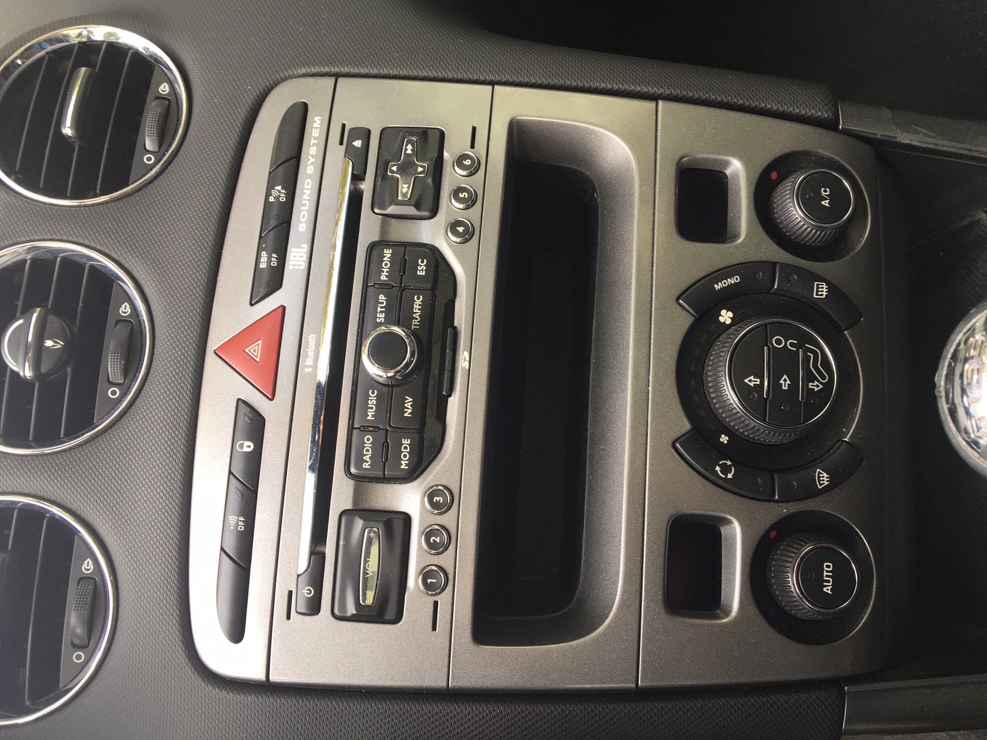

Je viens d'acheter une 308 de 2009 THP 150 CV, voici le sound systeme JBL.
Pensez vous qu'il est possible de faire evoluer ce poste de RT5 vers RT6 en facade grise si possible ou peut etre quelque chose de meiux?
Mon probleme:
Le son streaming de mon iPhone n'est pas reconnu...

Messagede threezeroeight » Dim 17 Sep 17 17:24
Désolé la photo est à l'envers mais je ne sais pas pourquoi!

Messagede majid81200 » Lun 18 Sep 17 17:10
salut, ce n'est pas un RT5 mais un RNEG, il te faut acheter un RT6 + ecran les monté et telecodé le RT6 + kil JBL pour avoir toutel es fonction

Messagede threezeroeight » Mar 14 Nov 17 22:08
Désolé de la réponse mais tu es sur de toi?
Mon garagiste me parle d'un RT5?

Messagede threezeroeight » Mar 14 Nov 17 22:11
As tu la possibilité de m'envoyer une photo de ce que tu penses compatible stp?

Messagede mateo » Ven 24 Nov 17 21:30
Salut threezeroeight,
En effet majid81200 a raison, c'est bien un RNEG - j'ai eu un RT4 et RT5 dans ma 308, et je te garantie qu'ils sont différents.
De plus, le RT5 n'a jamais été monté de série sur 308. Tu peux jeter un oeil à ma présentation.
majid81200 a encore raison en ce qui concerne les modifications : RT6 + écran (résolution bien meilleure que le RNEG - l'écran d'origine n'est pas géré par le RT6) et telecoder le RT6 au garage
par contre je ne sais pas cependant s'il faut un RT6 avec le module JBL ou si c'est juste à télécoder dans le Diagbox
Bonne installation

Messagede dolby » Ven 24 Nov 17 23:18
viewtopic.php?f=8&t=8242
pour le jbl, juste a declarer dans diagbox

Messagede Alexandre42300 » Dim 15 Juil 18 12:19
pas de rt5 sur 308
> rt4 > écran SD, usb. jukebox (disque dur)
> rneg > écran SD, pas de usb sauf montage usb box.
> rt6 > écran HD DG4, usb, BT, streaming audio.
> ng4 >écran HD DG4, usb BT pas de streaming audio, jukeboxe (disque dur)
rt5 est sur 407
