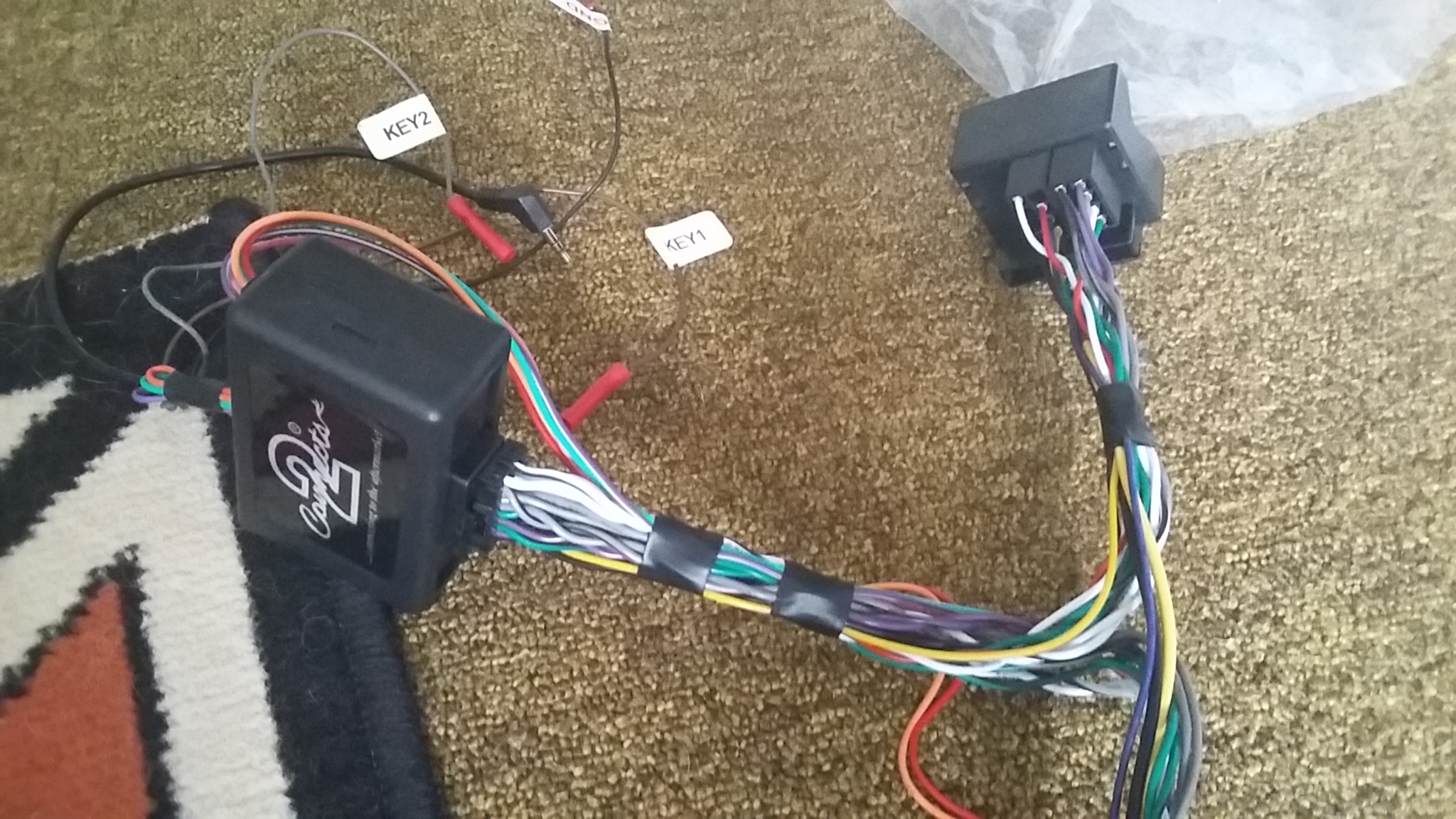

Une fois le tout reçu, je l'installe et là , super, tout marche!!! J’arrête le moteur, j’attends le petit "clic"qui éteint le "12v contact" et je rallume... Là, l'autoradio me redemande les réglages de base donc je me dit que le "12v permanent" n'arrive pas. Comme conseillé par plusieurs sources j’inverse le fil jaune et le fil rouge au niveau du faisceau de l'autoradio.
Je recommence la manip., j'allume, je règle, je coupe, j’attends et je rallume et ... même résultat... :-/

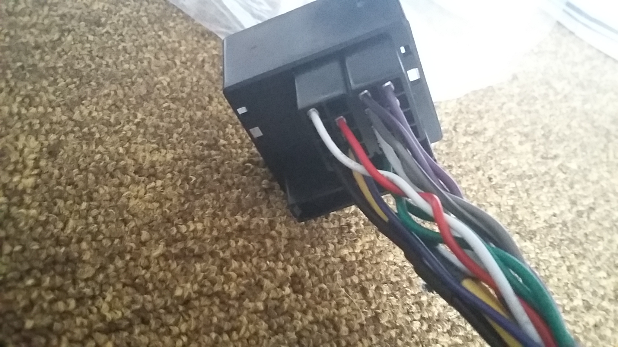

Le lendemain je rebranche tout et je me décide à prendre mon voltmètre à la recherche du 12v permanent. Je teste tout et là je trouve le 12v permanent qui arrive bien de la prise de la voiture; il rentre dans le faisceau par un fil blanc ( voir photos ) jusqu'au boitier connects2 et ensuite plus rien. En sortie du boitier impossible de retrouver le signal donc pas étonnant que l'autoradio est pas de mémoire...
Après être passé chez Notauto pour en parler avec le spécialiste autoradio, j'ai contacté le vendeur du boitier qui me l'a échangé.
2 semaines après ( rupture de stock ) je reçois enfin un boitier neuf. Je remonte tout çà encore une fois et je test... Aucune amélioration :faché4: :faché: A chaque démarrage l'autoradio me dit " Set up: Yes " comme si c'était la première fois que je l'allume.
Je sais plus quoi faire. Je suis repassé chez Notauto ce matin et ils sont aussi perplexe que moi, ils m'ont même dit que je peux éventuellement couper le fil blanc et le raccorder directement au niveau du faisceau spécifique de l'autoradio mais qu'avec le multiplexage le résultat est pas garantie... Est-il possible que le faisceau livré avec le boitier ne soit pas exactement le bon... J'ai contacté Elecauto qui ne répond pas pour l'instant...
