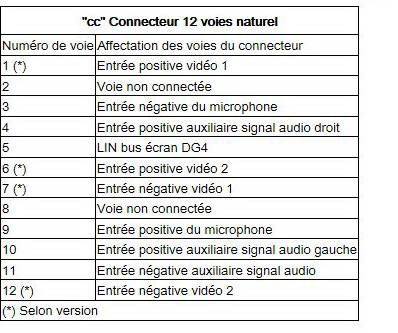

existe t'il un adaptateur afin de conserver le micro d'origine avec une prise jack pour un autre autoradio??
merci

Messagede dolby » Lun 05 Fév 18 18:06
nop

Messagede ragnard » Lun 05 Fév 18 19:10
bonsoir

je peux le fabriquer?
merci

Messagede dolby » Mar 06 Fév 18 22:25
oui
le micro n'a que 2 fils donc suffit de les brancher a la bonne place

Messagede ragnard » Dim 13 Mai 18 09:59
bonjour
j'ai changé d'autoradio pour un Pioneer nickel chrome et j'ai pu créer un câble pour le micro d'origine.
merci pour le schéma tout est nickel de chez nickel....
