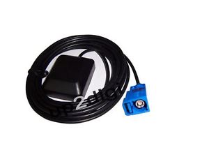

Messagede Florent69 » Lun 13 Mar 17 20:16
Salut abdel une petite question
Je suis en train de faire le même montage que toi montage du GPS dans la 308. Niveau antenne GPS quest tu as mis ?
308 2l hdi féline noir

Messagede abdelj » Lun 13 Mar 17 22:33
Salut Florent tu est de lyon? Je te mai une foto
abdelj
Messages: 151
Inscription: Sam 17 Sep 16 16:48
Re: Dg4
Messagede abdelj » Lun 13 Mar 17 22:36
Voilà c'est le antenne qu il te fo
abdelj
Messages: 151
Re: Dg4
Messagede Florent69 » Mar 14 Mar 17 06:15
Tu la poser ou? Dans le tableau de bord ? Je pensai à la mettre dans un montant de porte
Florent69
Messages: 32
Inscription: Dim 12 Mar 17 21:30
Re: Dg4
Messagede abdelj » Mar 14 Mar 17 09:44
Moi je lais mi ds le plafonnier
