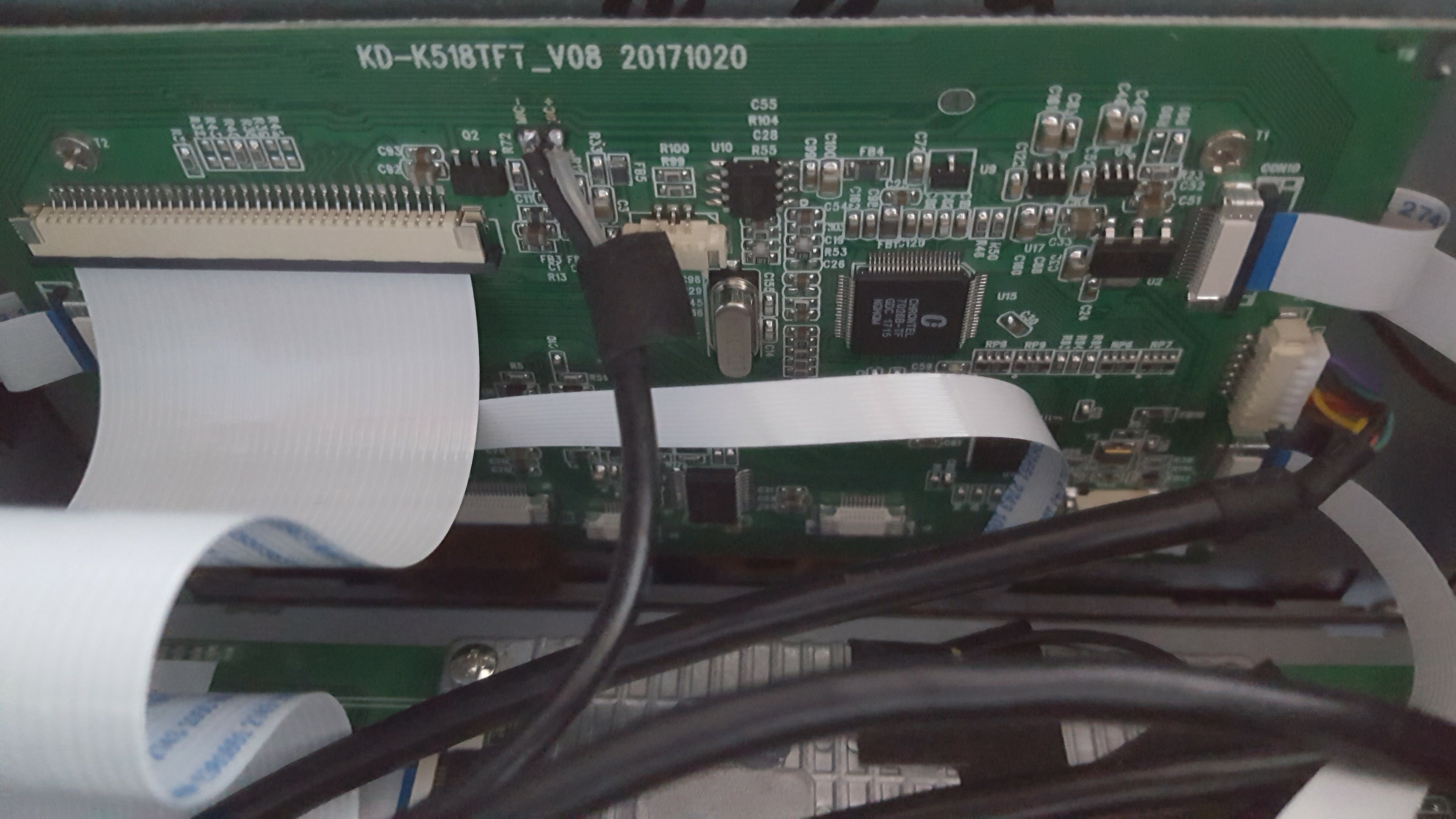

Bonjour à tous :)
Ca fait un petit moment que je n'étais pas repassé dans le coin, et je constate avec grand plaisir que ce sujet semble plutôt actif ! Chouette ! :)
Depuis quelques années, je roule avec un Parrot Asteroid Smart (cf mon tuto dans la catégorie d'à côté), mais comme il devient franchement inutilisable, j'ai voulu franchir le pas, et acheter un poste chinois comme celui-ci :)
J'ai lu avec soin la 1ère page, et je vais continuer la lecture du topic.
2018 oblige, j'ai pour ma part opté pour un PX5 natif sous Android 8.0 (4 Go / 32 Go).
C'est un Belsee BP3, construit par KLD : https://www.belsee.com/belsee-best-afte ... -unit.html
Trouvable aussi sur AliExpress, un peu moins cher.
Ca donne ça une fois installé :
Image Image
Ca s'intègre plutôt bien (l'écran fait 7"), mais la couleur n'est pas tout à fait la même (c'est beaucoup moins visible en vrai, la lumière accentue les paillettes du gris d'origine ;) ).
Il est fourni avec une interface CANBUS qui me permet de contrôler l'afficheur EMF de ma voiture et de régler l'heure sans avoir à remettre le RD4 !
Malgré tout, pour que ce soit utilisable chez moi, il me reste 2 soucis :
- pour les radars de recul, mon poste est arrivé sans le buzzer... donc je cherche une solution pour le remplacer... Pour le moment, je me suis raccorder sur l'entrée AUX du poste, ce qui fait que les radars sont en mode silencieux tant que le poste n'est pas sur AUX... Ca dépanne, mais c'est pas l'idéal évidemment... Vous avez une solution, par exemple, pour que le son sorte directement des haut parleurs de la voiture ? J'ai lu entre temps qu'il y avait moyen de télécoder la sortie audio sur le COM200x via Diagbo. Quelqu'un peut m'expliquer la procédure (où trouver les options dans l'appli Diagbox) ?
- j'ai aussi le souci du compteur kilométrique de service qui fait des sauts de 3000 Km... C'est super chiant, et ça, ça m'empêche clairement d'utiliser ce poste au quotidien... Vous avez trouvé une solution pour ça ? D'origine je suis en profil CANBUS n°61, il me semble qu'en 50, je n'avais pas de reprise des radars de recul, ni les réglages ODB :/
Merci pour votre aide !

EDIT : Pour info, voici le module CANBUS en question, qui m'a été fourni avec le poste :

Je sais pas si c'est toujours actif par ici , j'ai un problème avec l'autoradio acheté, mon problème le voici j'ai mit le profil canbus sur la 127 la seul qui marche avec la fonction commande au volant, j'ai aucune affiche concernant les portières des qu'on les ouvres et aucun paramètre du véhicule j'ai un écran wipnav ... J'ai vue que d'autre on fait une installation parallèle celle où on change le wipnav par un afficheur RCZ .

pour les problèmes de canbus, j'en parle page 9, une photo du modèle adapté pour 308 modèle 2008/2012 est visible.
Et pas de soucis depuis upgrade en PX5 V2.40.

Messagede mias » Mar 11 Déc 18 14:53
Merci de répondre pb40
J'ai un ecran wipnav je pense que ça viens de la le problème .
Les photos sur la page 9 montre un autre afficheur.
Et mon canbus et bien le même .
Voici le lien du poste que jai acheté .
