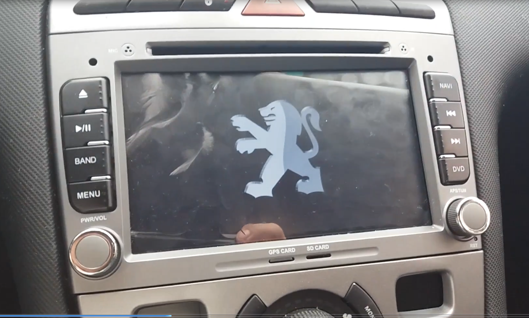

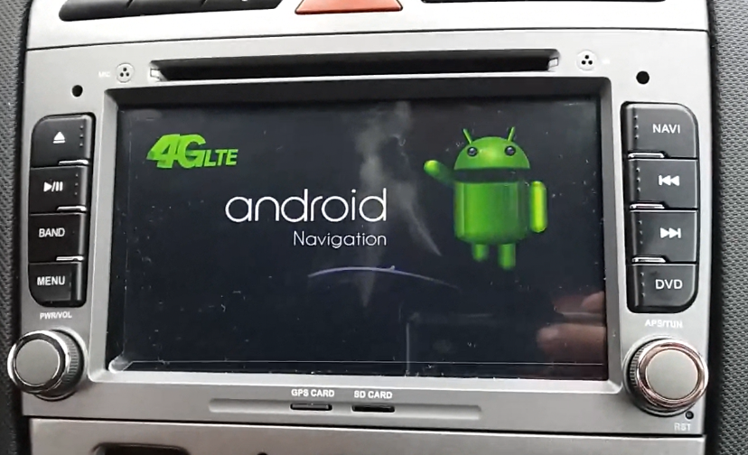

Quand je démarre la voiture l'autoradio s'allume sur cet écran:
Puis j'ai ça qui apparait:
Ca me fait ça 2 fois à chaque démarrage!!!
Mais si je coupe le contact et que je le remet aussitôt (avant que disparaisse l'afficheur kilométrique) l'autoradio démarre direct sans passer par toutes ces étapes.
Je ne sais pas si je m'explique bien et j'espère que les photos vont bien apparaitre. Désolé je suis nouveau sur ce forum. :mrgreen:

Re: Pose 2DIN chinois sous android lollypop 5.1.1
Messagede matou » Jeu 14 Juin 18 07:59
Bonjour
Pour être clair
L’autoradio doit être alimenté en permanence :
+12v fil jaune
Masse fil noir
Quand vous alimentez le fil rouge de l’autoradio par du +12v après contact directement ou par l’intermédiaire du boitier canbus (avec le canbus c’est lui qui détecte le contact et envoie-le +12v) le poste démarre.
Au départ il va booter (étape du lion etc.)
Ensuite si vous couper le contact il va s’éteindre mais rester en veille pendant le temps que vous avez réglez dans les paramètres. (Réglable de 0 à 1 heure)
Si dans ce laps de temps vous mettez le contact le poste doit se réveiller en deux seconde.
Passé ce lap de temps le poste rebootera entièrement.
Donc pour résumer premier démarrage l’autoradio boote, puis après si on coupe et remet le contact pendant le temps de veille paramétré (par exemple 30 minutes) le poste doit redémarrer instantanément.

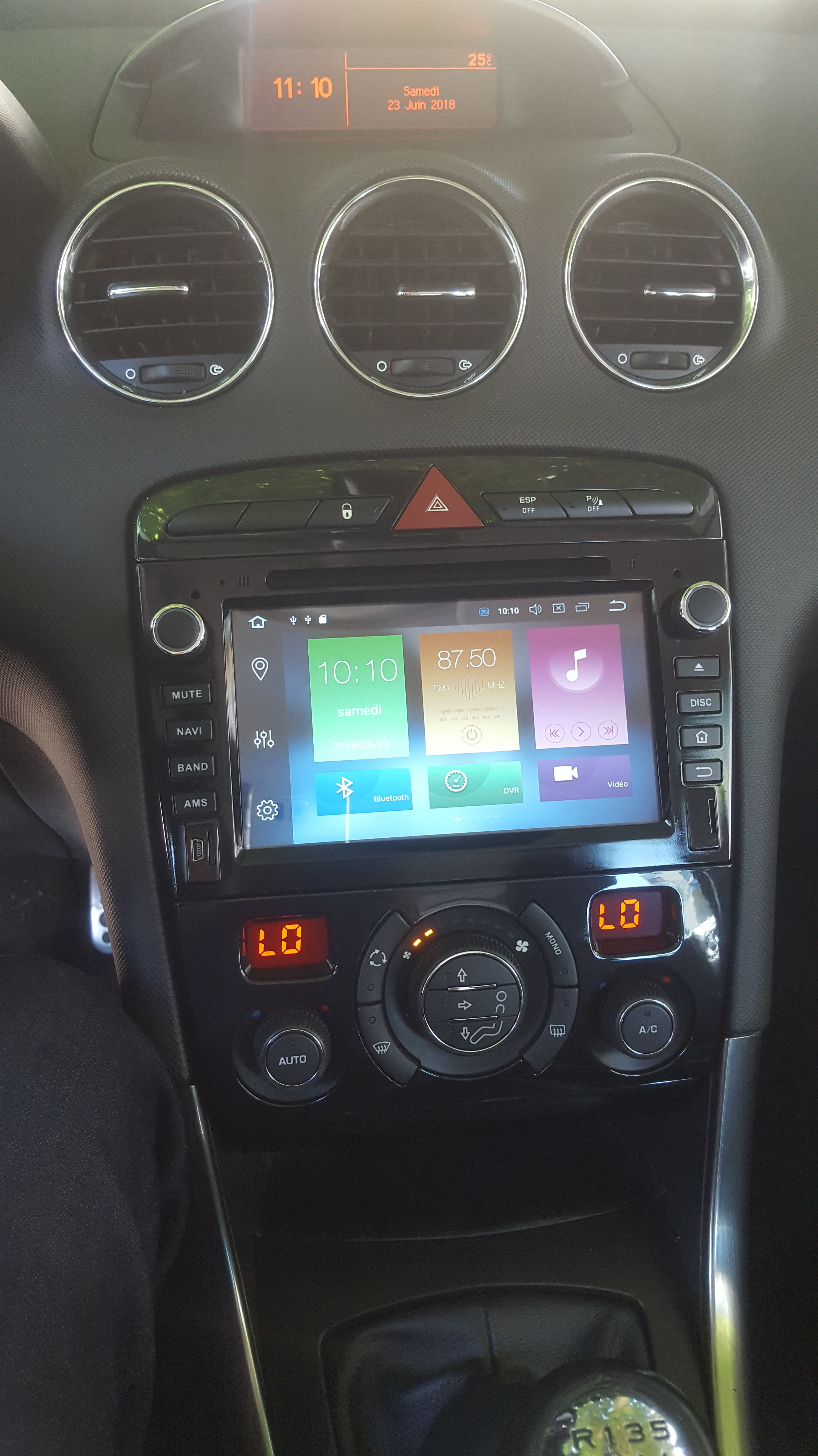

J’ai reçu le poste n°2 en gris et je peux dire que ça ne s’accorde pas du tout avec l’intérieur noir.et ce modèle ne se fait pas en noir.
J’ai donc démonté la façade, dégraissé, deux couche de laque noire, une couche de verni et après 24 heures de séchage j’ai tout remonté.
Seul petit défaut je n’ai pas pu conserver les petites écritures blanches (vol et tuner) mais ça ne me choque pas.
C’est donc le poste n° 2 KLYDE qui est monté maintenant sur ma voiture et le n° 1 MEKEDE que je vais mettre en vente.
Pour le boitier CAN bus je l’ai acheté moi-même sur un autre site.
J’ai laissé tomber avec le vendeur !
Je ferai une photo ce weekend.

Messagede matou » Sam 23 Juin 18 13:12
bonjour
voila le résultat avec l'autoradio KLYDE et sa façade repeinte.
matou

Messagede yves33 » Sam 23 Juin 18 18:15
Joli :super:

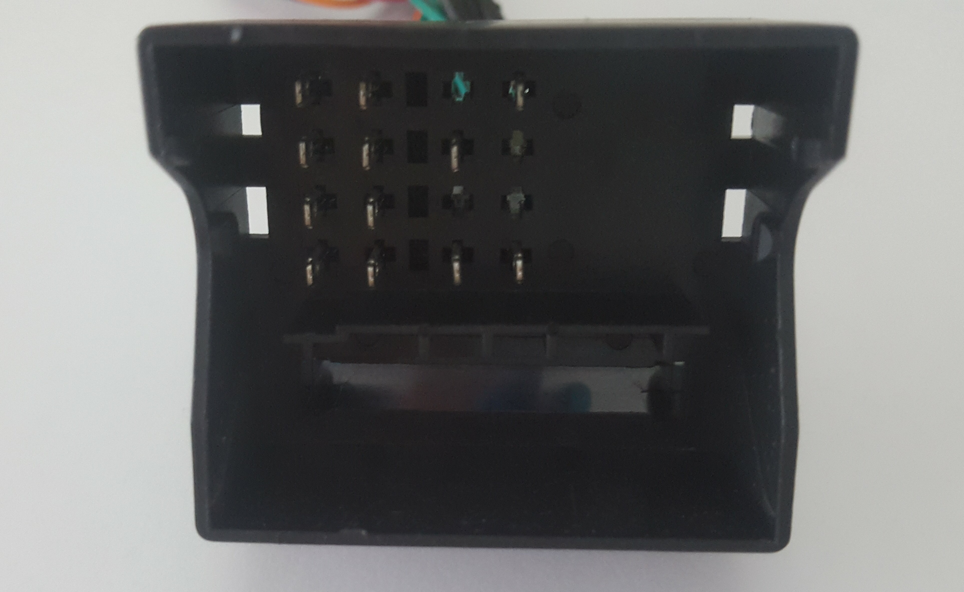

Messagede exzemat » Ven 13 Juil 18 08:48
matou a écrit:bonjour
je pense au fil vert
effectivement, c'est bien le fil vert !
Poste installé le wend dernier !
Finalement je n'ai pas pris de kit wifi pour la camera, car après avoir tiré avec succès les cables pour l'alimentation, je me suis dit que ce serait aussi "simple" pour le cable video.
Erreur ! Le cable video devant passé par le mécanisme de motorisation du hayon (contrairement au cable d'alim), il a craqué lors de la manœuvre d'ouverture du toit.
Après moult essais (et soudures), j'ai trouvé un chemin, et tout fonctionne !
Je vais faire des photos quand je vais redemonter pour installer une autre camera arrière, avec éclairage par led (car l'unique feu de recul ne permet pas de voir la nuit) et intégration dans la lampe de plaque, et les poster pour ceux que ça intéresse.
Pour le gps, j'ai installé tomtom go, en version 1.16 car sur la dernière version (1.17) le guidage vocal ne fonctionne pas sur ce poste.
J'ai néanmoins encore deux soucis :
- le micro externe fourni ne semble pas terrible, surtout pour une décapotable où le bruit dans l'habitacle est important quand on roule decapoté. Quelqu'un aurait un conseil pour un micro amplifié/avec réducteur de bruit ambiant compatible ?
- le poste est bien réglé pour se mettre en veille, mais si le contact est coupé et remis après une minute, le poste redémarre entierement (logo lion, puis android 4g). Après vérification, le 12 v "permanent" mesuré sur la fiche ISO de la voiture (en face du pin 12 du connecteur iso) n'est pas permanent puisqu'il se coupe après une minute !
Etant donné que ce délai de 1mn est le même que celui de l'alimentation des autres accessoires électriques (plafonnier, allume cigare, etc), je me demande si c'est normal que le 12V "permanent" ne soit pas véritablement permanent, ou si j'ai un truc à bricoler en amont du poste ?

Messagede matou » Ven 13 Juil 18 19:39
Bonjour
Effectivement il faut un 12v permanent pour alimenter le poste c’est le boitier Can qui se charge de détecter le contact.
Il faudrait vérifier les alimentations avec un voltmètre, il y a peut-être des différences suivant les modèle de voiture.
Normalement le 12v permanent est jaune et il est plus gros que les autres.

Messagede exzemat » Ven 27 Juil 18 08:51
Hello,
une nouvelle vérification des alimentations avec un voltmètre a confirmé ce que j'avais constaté : pas de 12v véritablement permanent sur le câble iso du poste d'origine de la cc :-(
Information "confirmée" ici et là sur quelques forums (rien d'officiel donc) où une sombre histoire d'économie de la batterie pour l'ouverture du toit est avancée, sans emporter ma conviction.
J'ai donc tiré un câble depuis la boite à fusible sous le volant où un 12v permanent était déjà repiqué sur un boîtier fusible secondaire (probablement par l'ancien proprio pour alimenter le faisceau de l'attache remorque posé en seconde monte).
Du coup j'ai mis un fusible de 30 pour le poste, histoire d'avoir une sécurité sans que ça saute tous les 4 matins.
C'est fonctionnel et j'ai enfin la possibilité de mettre en veille le poste lorsque le contact est coupé (j'ai mis sur une heure) !
Il me reste à trouver un bon micro, car celui fourni est vraiment catastrophique, sauf à l’arrêt !
J'ai fais des tests avec un micro cravate "Sennheiser ME 2-II" (prêté par mon beau frère qui bosse dans le son/video), qui est reconnu par le post et qui est de bien meilleur qualité y compris quand on roule décapoté. Mais à 130€ le micro, je dois trouver une autre solution !
Matou, dans un précédent post, signale que le micro plafonnier d'origine n'a pas la même impédance.
