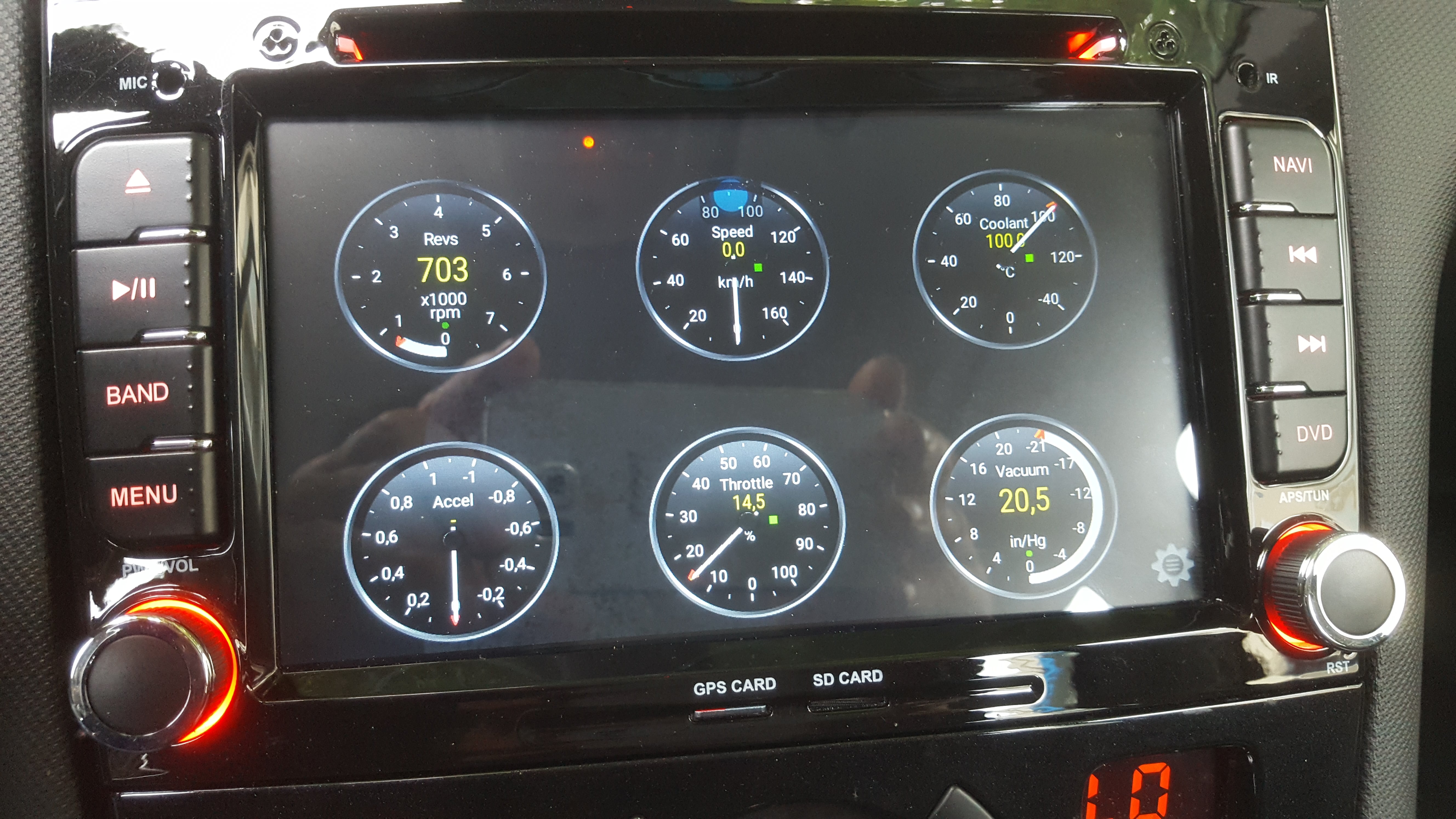

Je n'ai pas réussi à faire fonctionner TORQUE avec ce petit ELM sur l'autoradio.
En revanche, il fonctionne nickel en Bluetooth sur mon smartphone.

Reçu aujourd’hui le petit ELM Bluetooth.
C’est étonnant mais il marche du premier coup avec torque.
J’ai été touché par la grâce. :]

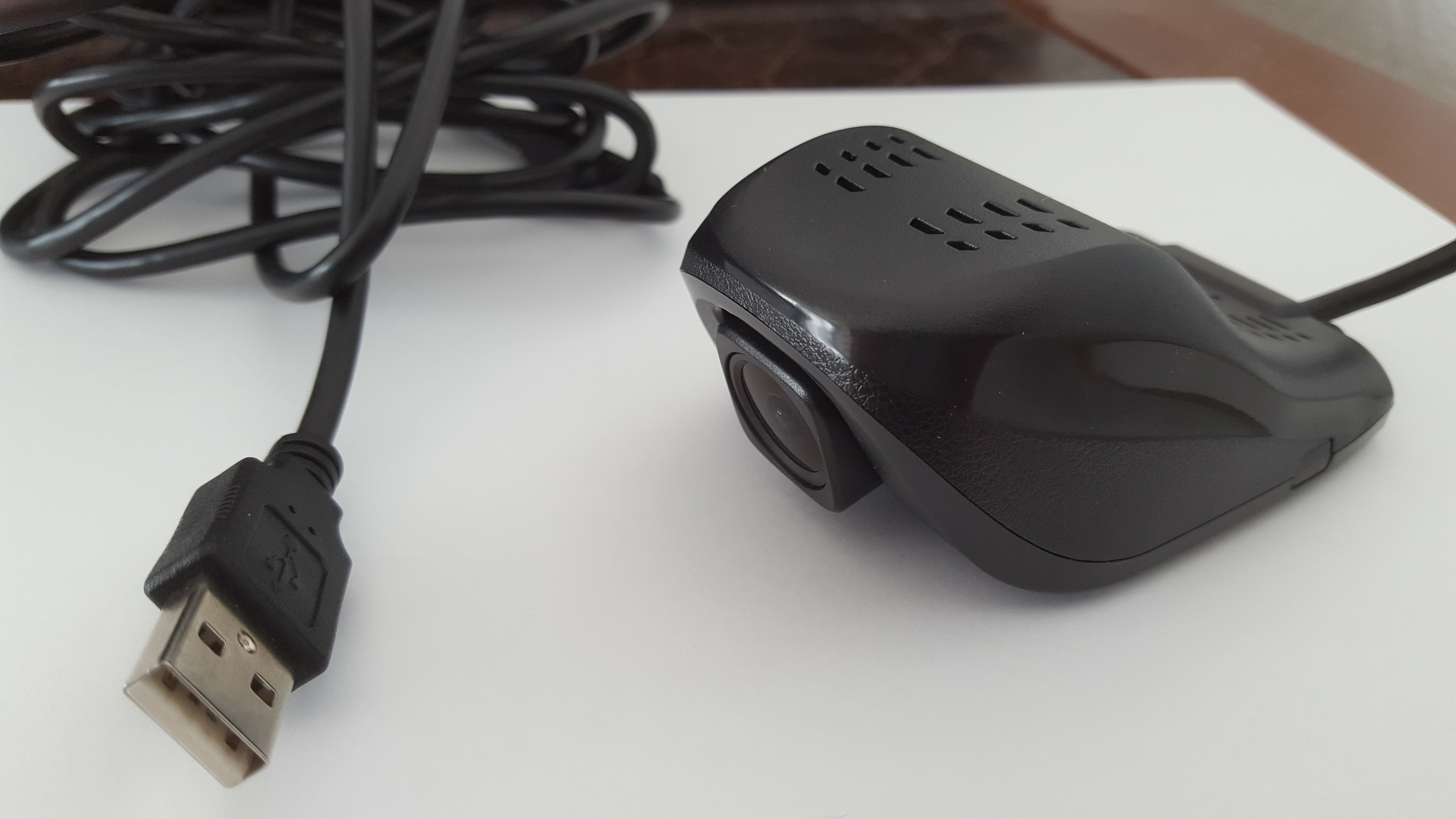

Dashcam reçu ce soir.
Je l’ai juste essayée pour voir elle marche impec.
Pour info elle se branche en USB.
Elle est livrée sans carte mémoire il faut y ajouter une micro SD.
Le logiciel fourni par défaut avec le poste n’est pas compatible, heureusement sur la mémoire interne de la dashcam il y a l’APK et une fois installé il y a une nouvelle icône et c’est tout bon.
Reste plus qu’à monter tout ça proprement, on verra ce weekend.

Bonjour
Allez je remets une couche !
Dashcam installée et opérationnelle. super.
Pour le tuner TNT rien à faire il est à remplacer.
