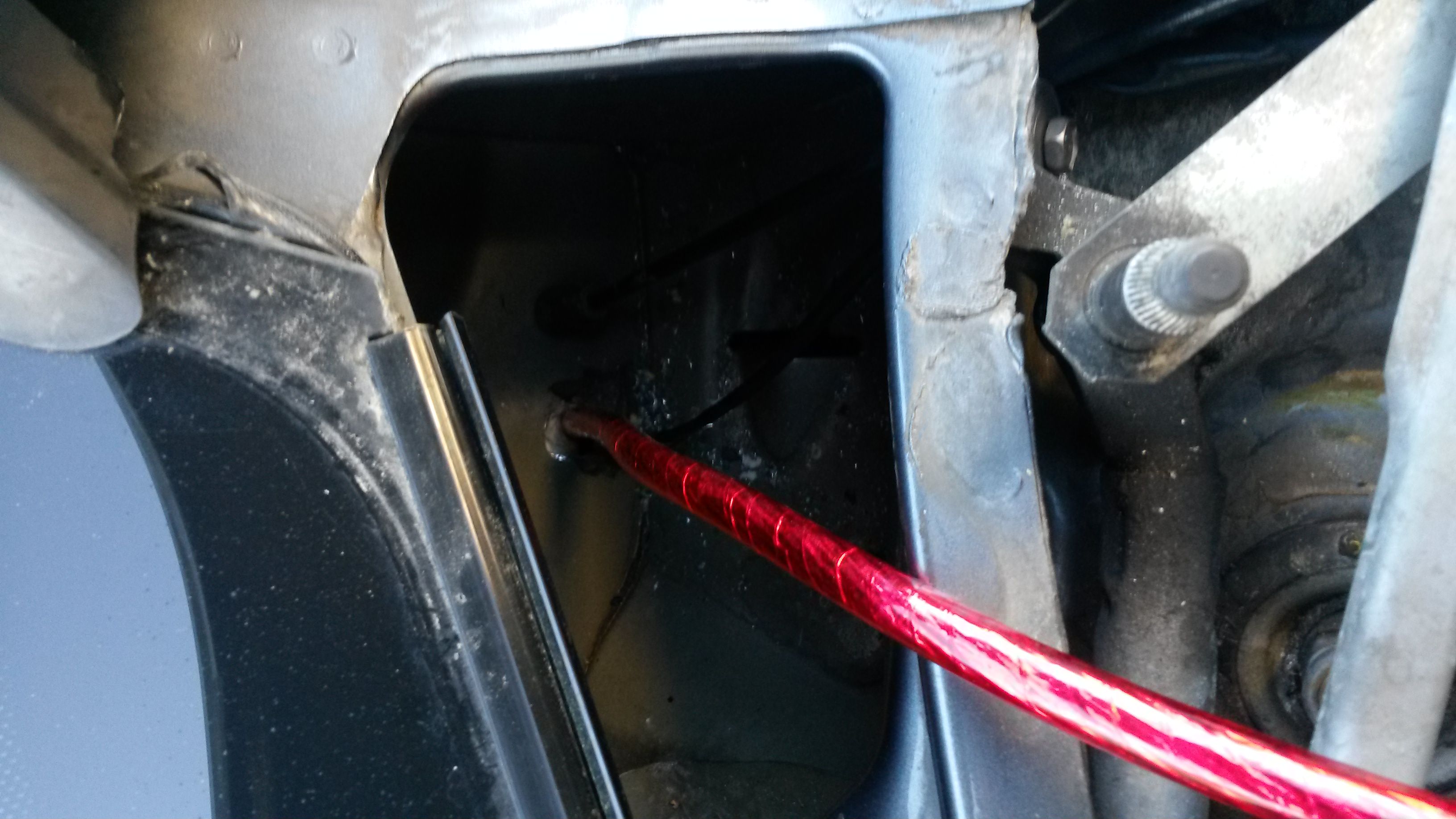

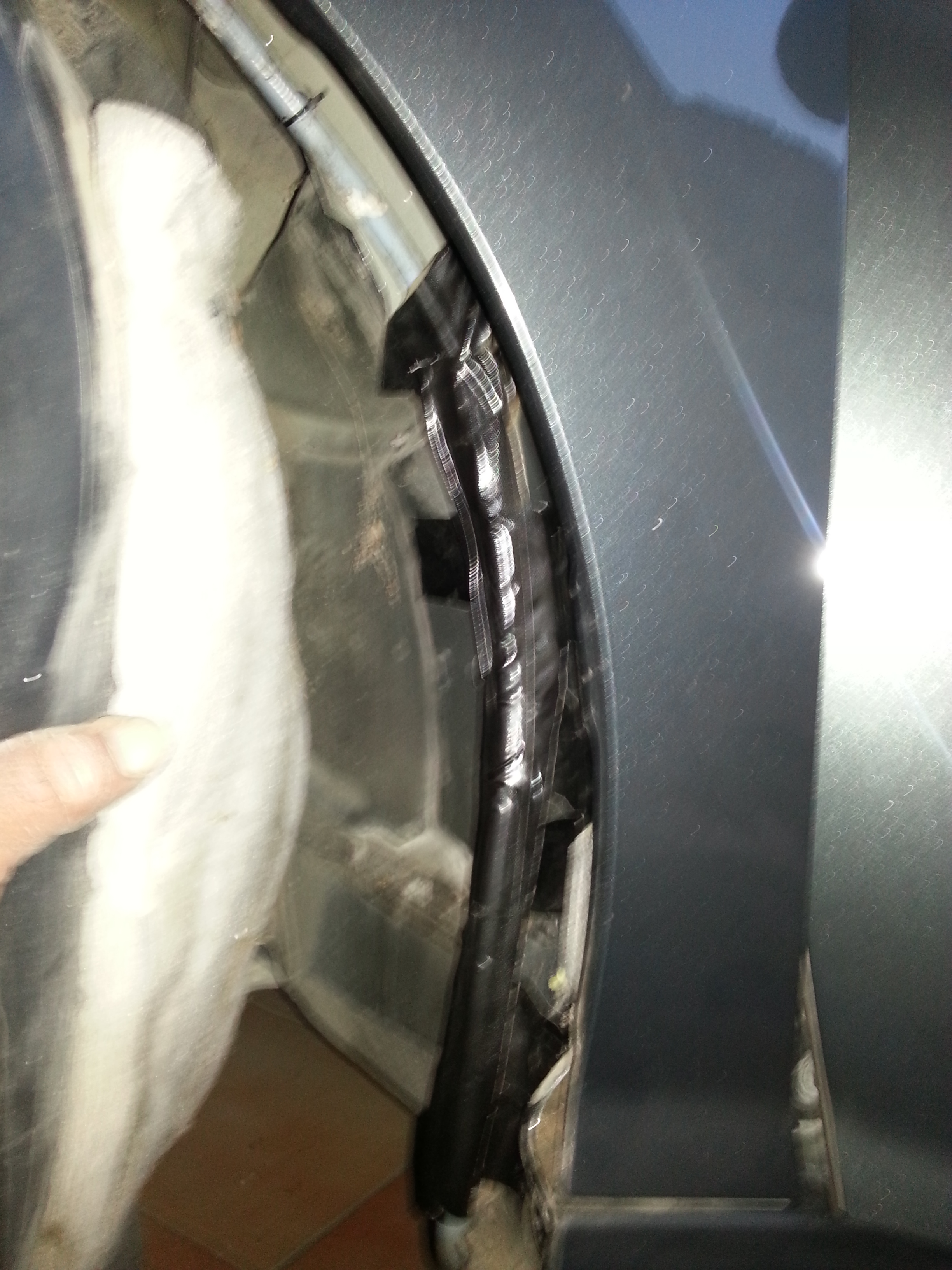

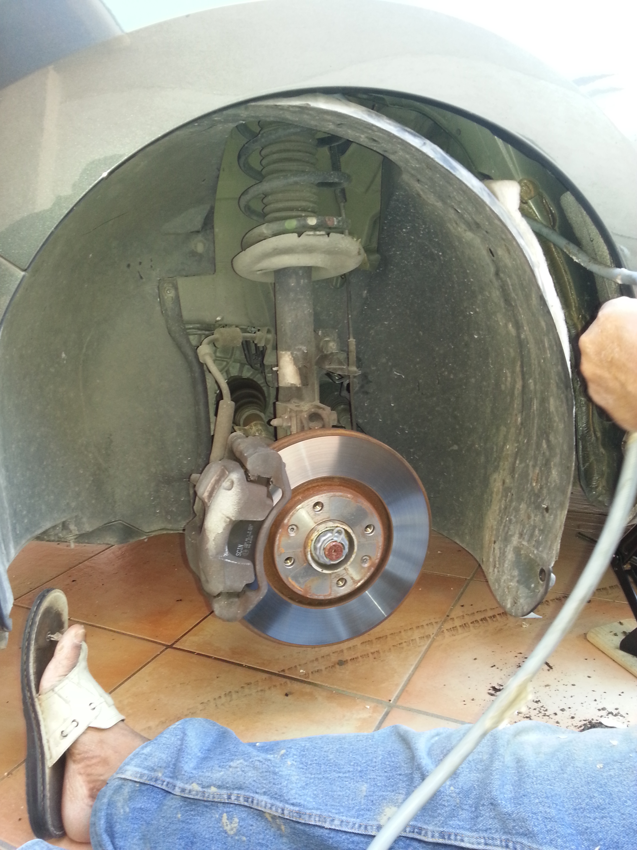

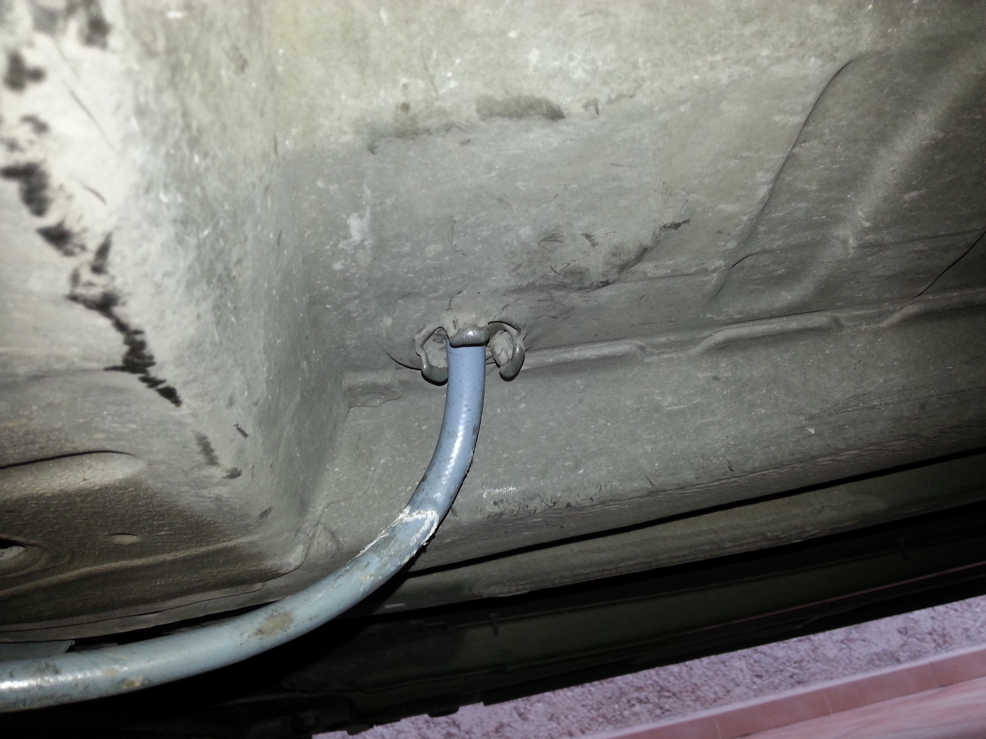

Messagede tony83 » Lun 06 Oct 14 17:12
J'ai fini de monter ma petite affaire !
J'ai fait quelques photos ça pourra peut-être en aider quelques uns ! ;)
On plaque bien le fil avec du scotch étanche extra résistant
Un trou dans le cache en plastique par dessous ! ne pas oublier de mettre du silicone pour l'étanchéité ! et à l'intérieur juste le scotch étanche suffit !

Mon alim est passer par la et elle sort derrière le bsi
Re: Insonorisation des portes ou pas ?
Messagede tony83 » Lun 06 Oct 14 18:07
Sur ma 307 j'étais passé par le passage de roue du coup je me suis pas pris la tête ^^Après ça craint pas je l'ai suffisamment gainé et fixé ça bougera pas c'est sûr :)

Messagede jose308 » Lun 06 Oct 14 18:26
Moi avec ça j'aurait trop peur de fouttre le feu a ma charrette c'est quand même un risque
Messagede tony83 » Lun 06 Oct 14 20:39
Le câble et à l'abri de tout frottement, gainé, bien fixé derrière le passage de roue, le bout qui rentre par le plancher à bien sûr été fixé pour ne pas qu'il pende, tout a été étanchéifié.
Pourquoi aurais-tu peur que ma charrette brûle ?
tony83
Messages: 56
Inscription: Jeu 25 Sep 14 00:13
Messagede jose308 » Lun 06 Oct 14 20:51
C'est quand même une alimentation
Messagede forest » Lun 06 Oct 14 21:15
ouah... je n'aurais jamais laissé une grosse alim par dessous comme ça, trop peur de se la faire arracher surtout. Mais après, si tu penses que c'est sécurisé, c'est ton install ;-)
Pour l'ISO, côté commandes aux volant, tu as essayé de débrancher/rebrancher ? l'appui long sur les 2 touches ?
