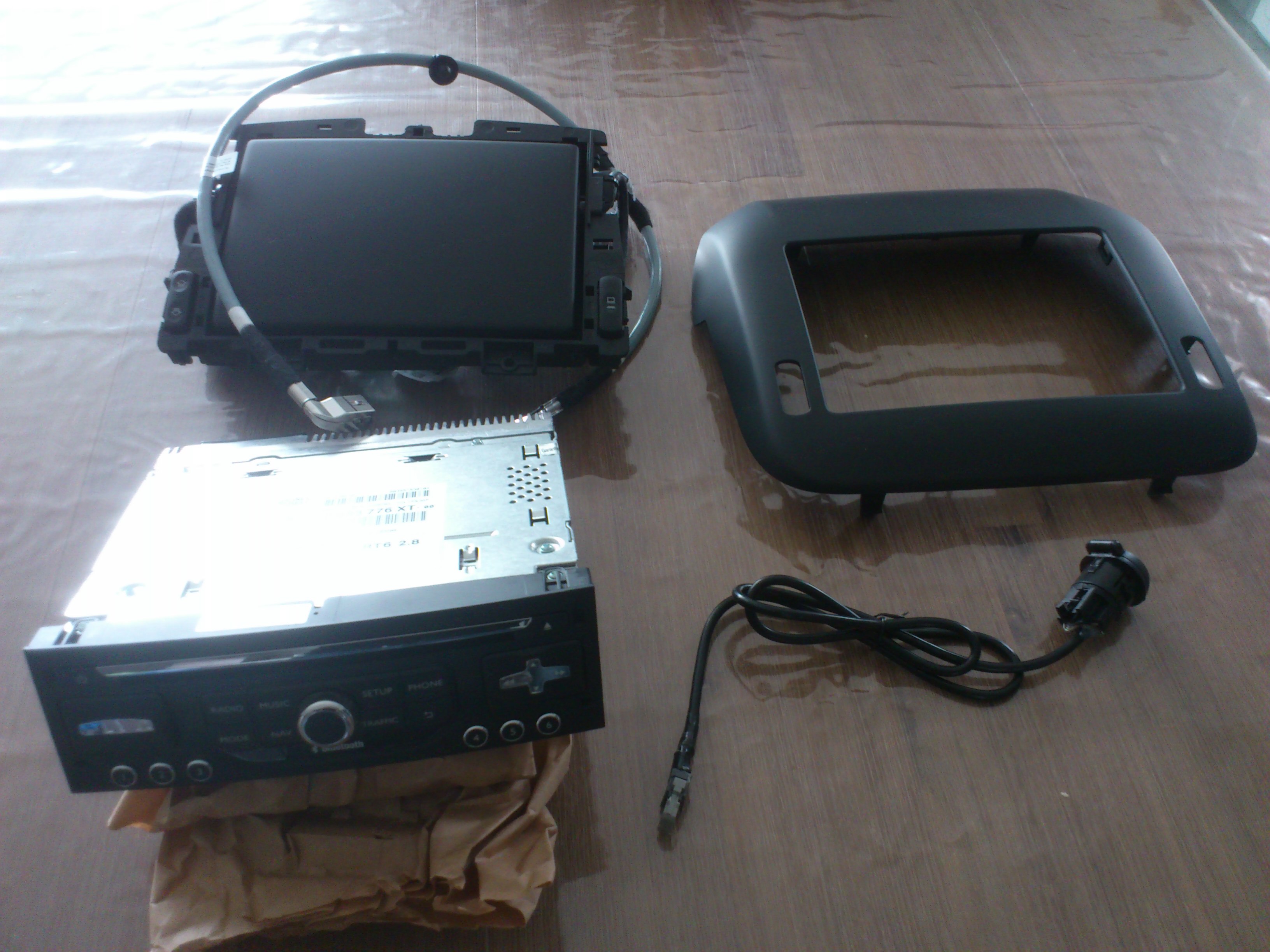

Messagede Cliquezici » Lun 16 Fév 15 23:58
...Bis...
j'ai besoin de vos conseils ...dois-je vérifier quelque chose avec le vendeur?
c'est dans les prix?, il manque rien selon vous.. ?
308 CC Féline 1L6 16v 156CH de 05/2011 BVM06 chauffe nuque
RNEG2 de CITROEN .. TROP PETIT SNIF

Messagede Cliquezici » Jeu 19 Fév 15 00:28
Ok je le prend je pourrais toujours le revendre la demande est forte ...sur le bon coin

Messagede Cliquezici » Jeu 19 Fév 15 00:47
Photos reçues

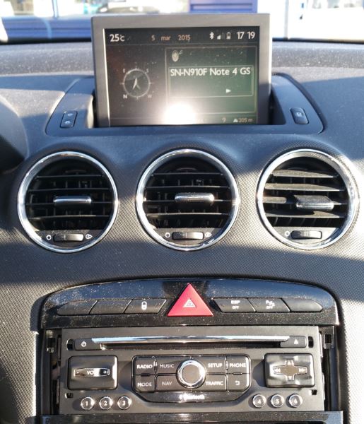

Messagede Cliquezici » Jeu 05 Mar 15 19:46
Journée de merde.. j'ai le streaming audio mais...
- je ne vois toujours pas le noms des titres des musiques.
- L'usb est dans la boite A gants derrière les prises RCA (rouge et blanche)
- L'affichage du radar arrières et bien mais celui de l'avant ne marche plus (ni affichage ni Bip)
- le pire c'est le RT6 il doit venir d'une Citroën (nom Citroën sur la Bluetooth) cf en bas de la photo !
Mais bon
+ le son reste bon,
+ le GPS semble plus net.
+ j'ai les toujours la Zicmu avec les commandes au volant
+ son des films qui passent sur mon téléphone
et le reste à tester
