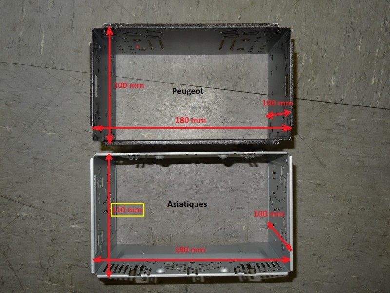

Messagede Bricoman » Dim 01 Juin 14 09:21
bilbo248 a écrit:
raffoul a écrit:Il a acheté la même chose que moi alors je vais te répondre. Il a mis un kit 2din : on appelle ça des entretoises. T'en trouves chez les marchands spécialisés : carteq, adnauto, et des sites comme ebay ou priceminister.
Du coup çà bouche quoi derrière et çà tiens l'ensemble en place comment ?
Au minimum, il faut une cage adaptée au 2-DIN + l'habillage console pour finir le montage ! :D
La cage sert à maintenir le poste en place (tordre légèrement les petites découpes de tous les côtés), centré dans son logement et à clipser le poste. 8|
Sans ces éléments, la finition sera incomplète et le poste pourra finir par prendre des chocs ou griller. :nono:
Vite au magasin pour acheter tout çà et finir la pose comme un "Pro".
Re: Montage autoradio 2-din + camera de recul sur 308 SW
Messagede bilbo248 » Dim 01 Juin 14 09:34
Ok, c'est bien comme que je voyais les choses.
C'est ce même modèle que j'ai acheté.
Par contre c'est quoi cette différence Peugeot / Asiatique ?
bilbo248
Messages: 133
Inscription: Dim 16 Mar 14 09:50
Messagede Bricoman » Dim 01 Juin 14 09:59
Il arrive que les 2-DIN soient livrés avec 2 cages adaptées aux pays utilisateur, celui pour les asiatiques n'est pas conforme pour le montage
de nos postes dans nos véhicules Européens, Il doit servir pour les voitures étrangères du soleil levant. :D

Messagede bilbo248 » Dim 01 Juin 14 17:09
Le mien fait 100mm sans les lèvres. Je pense que c'est bon. ( Acheté sur un site FR )
