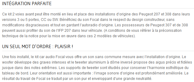

Christo a écrit:J'ai des HP Pioneer dans les portes avant et ils sonnent vraiment bien. Si tu veux du haut de gamme, il y a Focal qui a fait une série spéciale PSA.
Ici Juste dommage les tweeter qui sorte comme ça car c'est pas très esthétique. Mais le kit est ultra complet, il y a même des fixation de panneau de portes en plastique au cas où et un levier en nylon pour ne rien abîmer.
Pour ma part, le design des tweeters ne me dérange pas du tout ! :cote:
J'aurais une question, étant donné que ce n'est que du Plug & Play, je pourrais le faire par moi-même, que penses-tu de ce kit ? Sur le site, ils annoncent 140W de puissance réelle, tu penses-ça suffisant ? Penses-tu qu'il faudrait ajouter un IBUS ? Un amplificateur ?
Merci par avance de ta réponse, cela pourrait me faire faire de grosses économies ! :ghee:
Re: [Haut-Parleur] Changer ceux d'origine
Messagede Bricoman » Lun 01 Avr 13 17:32
De par la vidéo, le montage parait simple aidé de l'outil en nylon qui va bien, le résultat doit être nettement meilleur que l'origine. :D
Sur la 308, il y a un tuto complété de nombreuses photos pour passer à la pratique, faisable en prenant soin de prendre son temps.
Le kit Focal à l'air d'être du matériel de premier plan, issu de recherches poussées par le fabriquant très connu des amateurs.
Le design des tweeter peut choquer au premier abord, mais si le son est vraiment excellent dans la voiture, pourquoi pas.
Les aigus sont dirigés vers le conducteur, contrairement aux autres qui vont vers le pare-brise pour rebondir et aller au même endroit. :super:
Conclusions identiques à Focal pour le positionnement des aigus dans l'habitacle et le rendement optimal après lecture du document.
Il y a peut-être la possibilité de passer le kit Focal sur ceux d'origine pour garder l'aspect fini du départ ?
