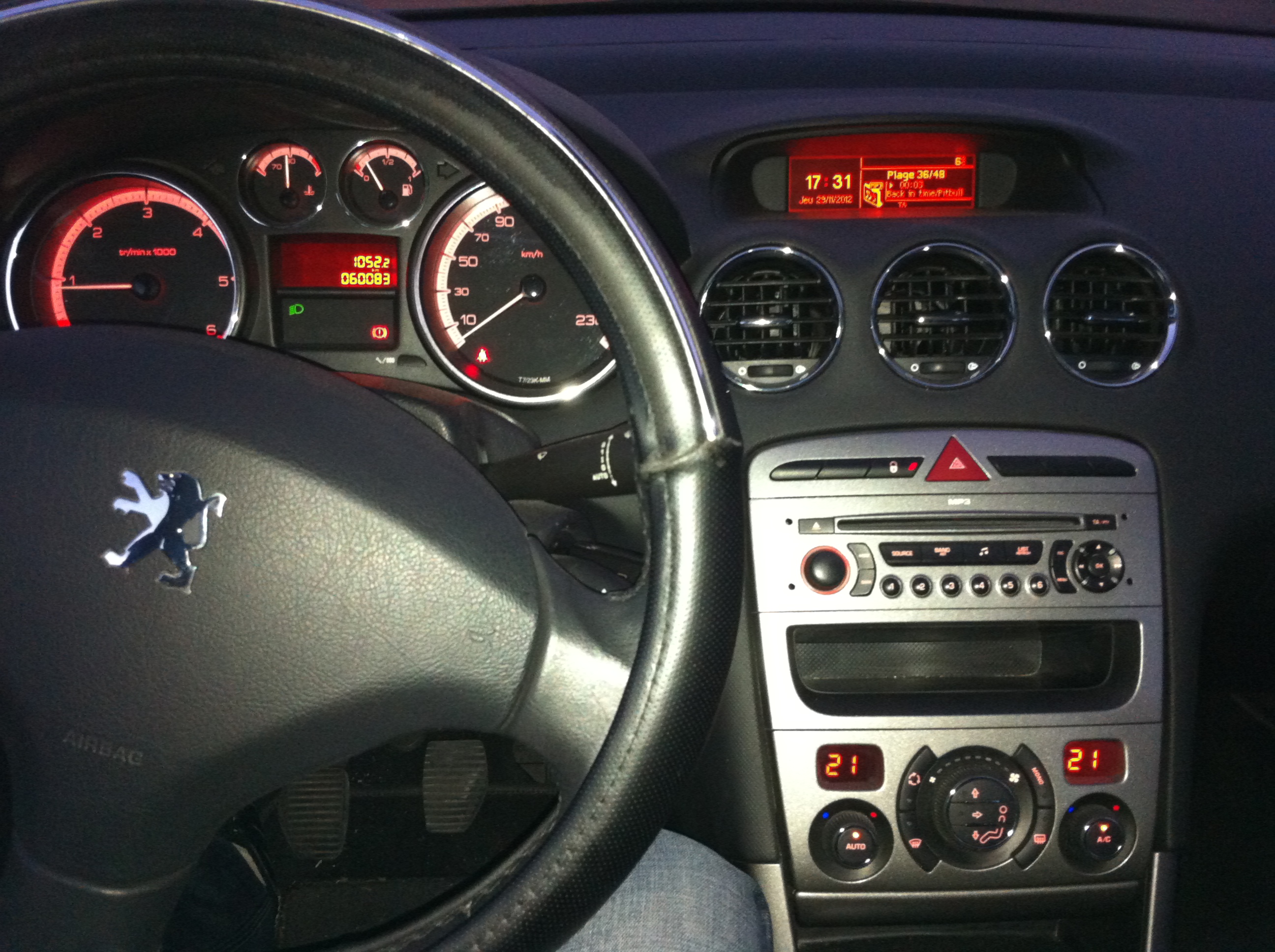

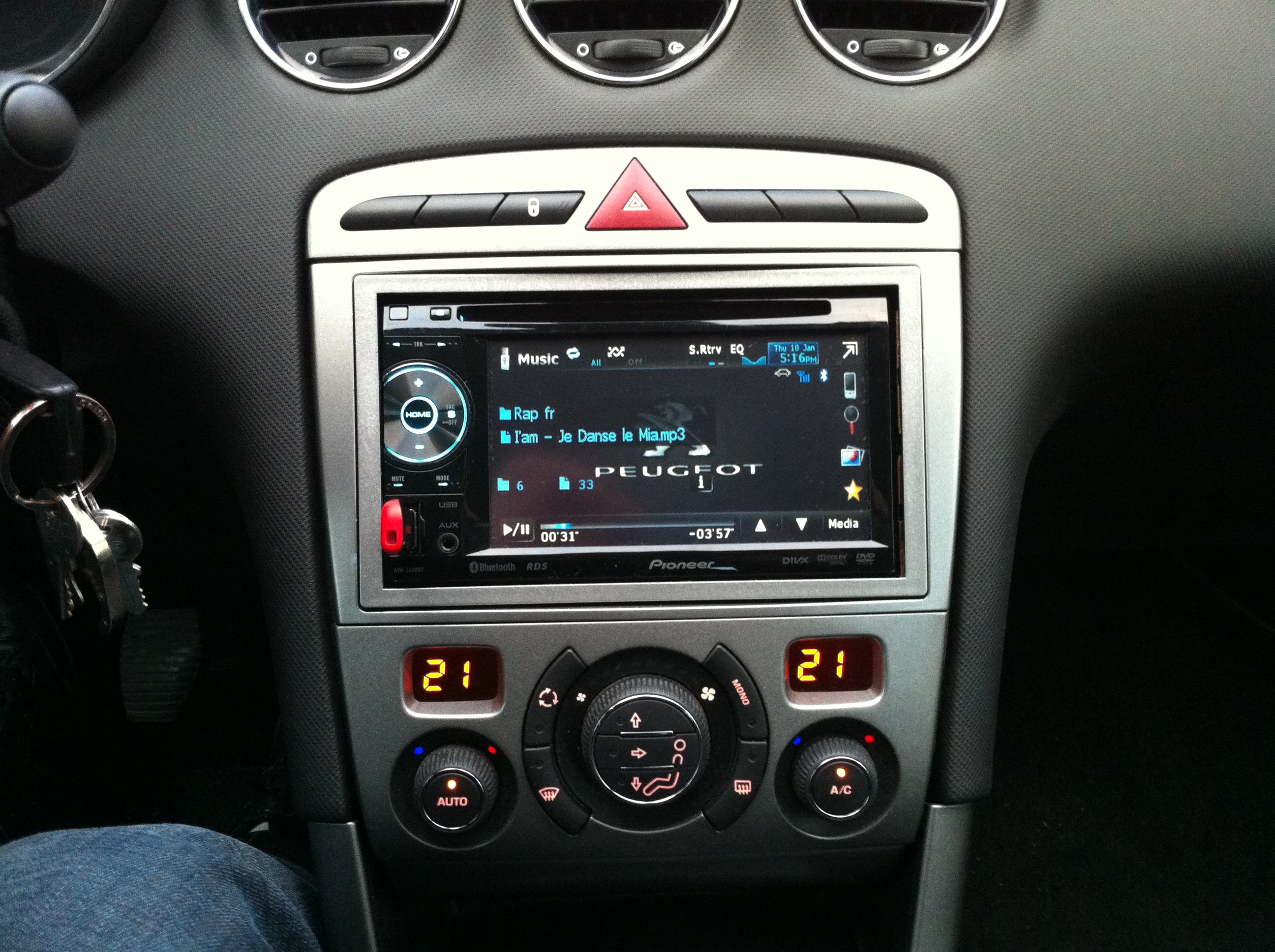

Salut Salut,
n'hésites pas si tu as d'autres questions michaelpoups, on essaiera de t'aider du mieux qu'on peut!
En attendant je me permet de te faire saliver un peu (je sais c'est moche =)
Avant :
Après :
Il y a quelques imperfections sur la partie supérieure du réducteur de façade mais dans l'ensemble je trouve l'intégration pas trop mal.
USB, bluetooth, écran tactile.... c'est que du bonheur en comparaison avec le RD4 (et tout ça en dansant le mia :) )
