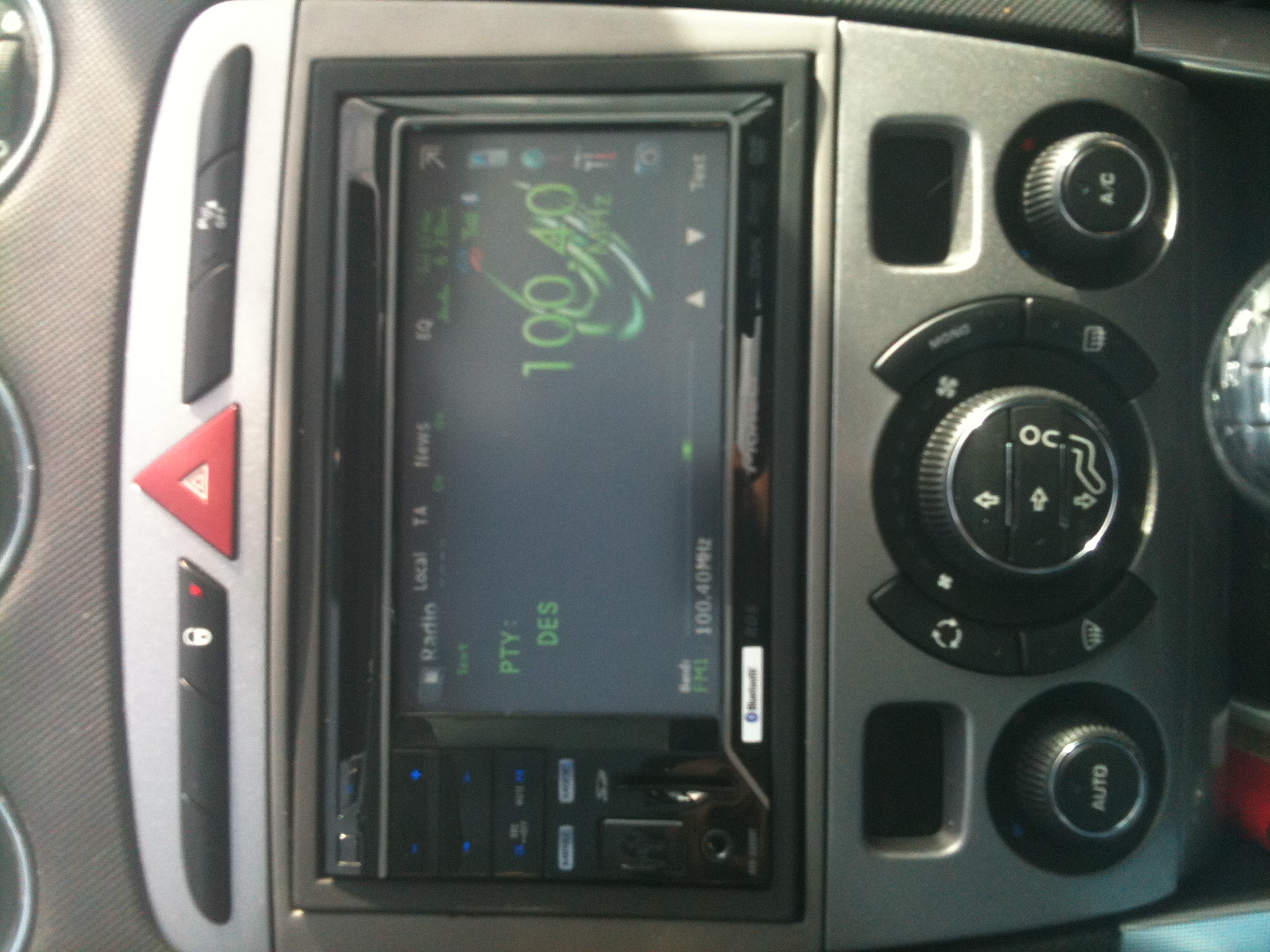

Et voilà......
Moi quand on me dit "tout ce qui pend tu t'en fou"...... et ben je du coup..... j'men fou :D
Et j'avais pas branché la prise jack (qui je confirme est noire...desolé "christo" "eddie67" à une meilleur mémoire :P ) par ce qu'elle pendée !!
Alors j'ai tout redemonté, et j'ai branché le jack de l'interface sur l'entrée R/W du poste. Et la MIRACLE !!!
Tout fonctionne à la perfection, les radars de recul, la commande au volant et l'ODB.
En plus j'ai réussi à repositionner le poste du coup tout est integré au poil :wink: :wink:
J'ai bien galeré pour retirer l'autoradio.... au moins 20 mns !!! Faudra que tu me donne ton astuce "30s montre en main eddie67" :D
Les pattes fournies avec le Kit d'integration font 3cms de long et elles plient comme un rien, bref une vrai m***** !!!!
Mais voilà, c'est fait et c'est grace à vous et vos conseils...
Merci beaucoup

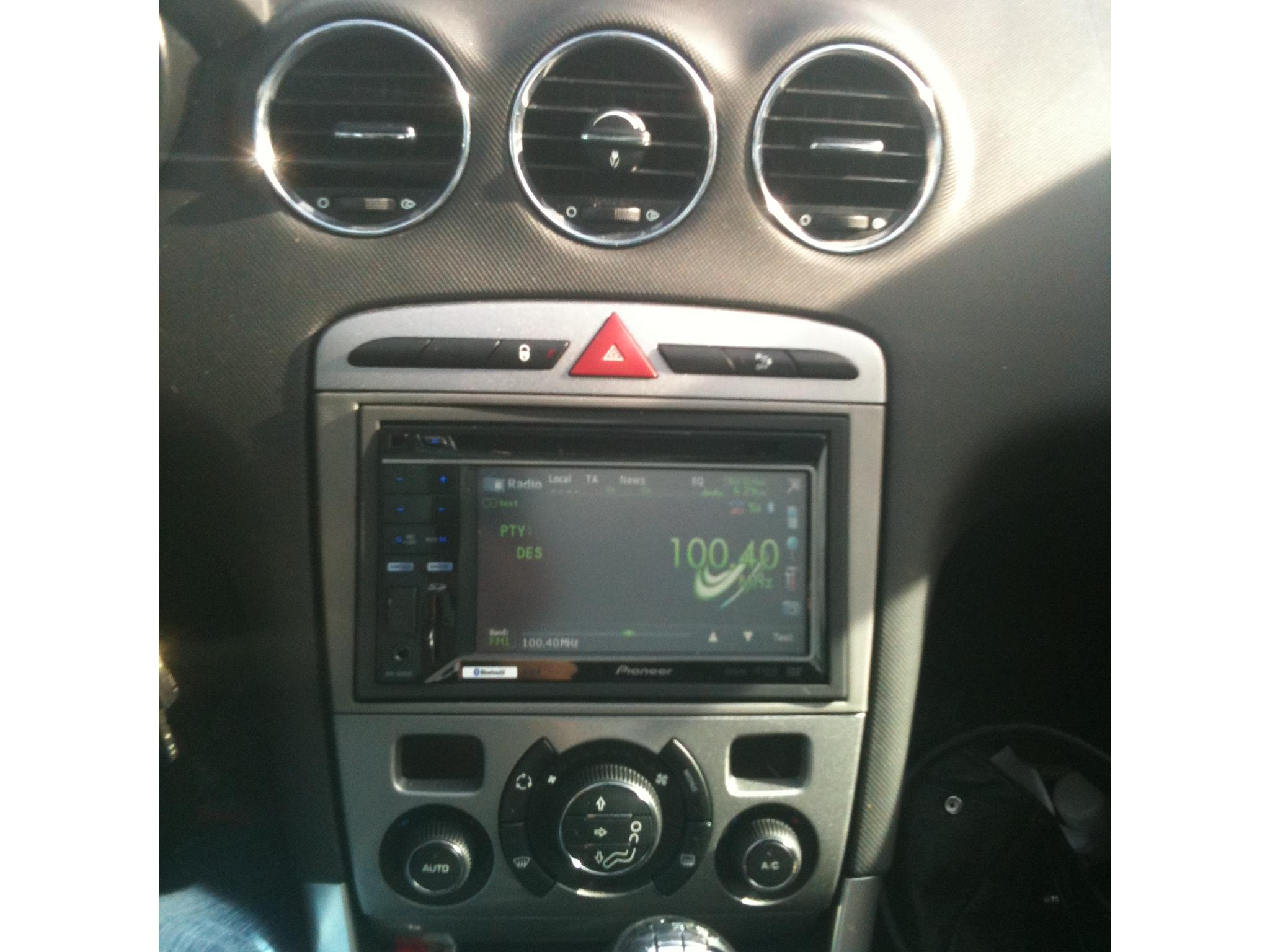

bon ben je vais faire mon "finitionneur", mais je vois que la couleur des boutons est bleu. Tu peux dans le menu réglage systeme changer la couleur de ces boutons pour approcher le orange de la facade clim/ autoradio. Idem pour l'image de boot, pourquoi ne pas prendre le logo peugeot, ainsi l'intégration sera parfaite

yannthekeys a écrit:bon ben je vais faire mon "finitionneur", mais je vois que la couleur des boutons est bleu. Tu peux dans le menu réglage systeme changer la couleur de ces boutons pour approcher le orange de la facade clim/ autoradio. Idem pour l'image de boot, pourquoi ne pas prendre le logo peugeot, ainsi l'intégration sera parfaite
oui j'ai vu ca... le logo Peugeot est prévu :wink:
Pour la couleur des boutons, j'avais pas pensé à les accordés avec ceux de la clime. Pas bête

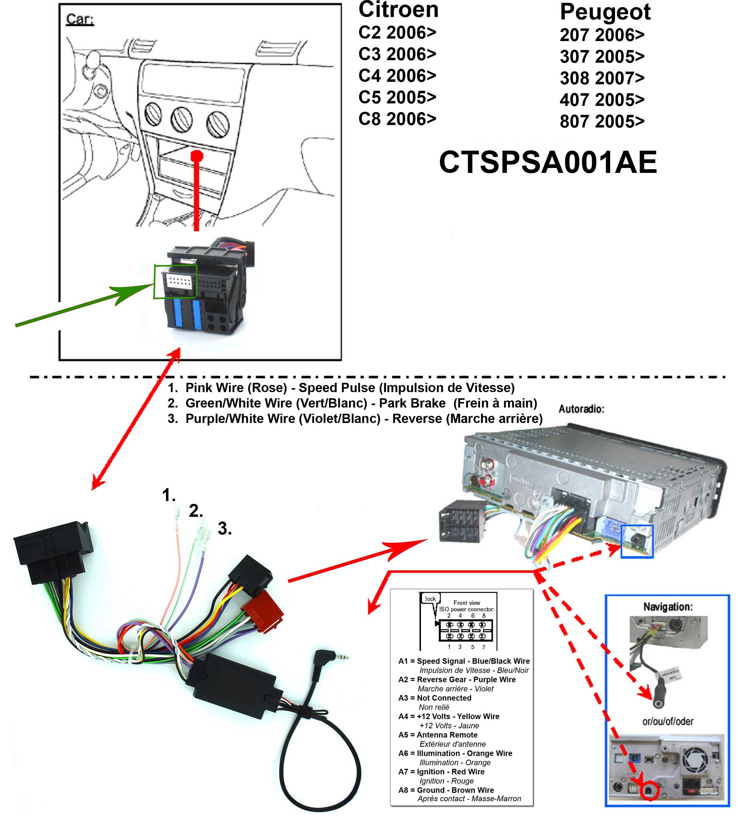

J'ai également, une autre question, sur l'image ci-dessous on voit une borne blanche (j'ai encadré en vert, au bout de la fleche verte...)
Ce connecteur proviens de la voiture, et pour moi, une fois que je branche le module CA-RP-PSA.001AE, il n'y a plus rien de connecté à cette borne est-ce normal ? (ceci-dis, cela n'empèche pas le tout de fonctionner...)

Moi je pense que c'est plutôt linterface qui est défectueuse. Est ce que tu a le kit jbl dans ta 207? Moi javai linterface dans mon ex 207CC est sa marchai très bien.

Oui donc tu test tromper dinterface. Il te faut la ctspsa001ae et une autre interface bip de recul pour ceux qui on le kit jbl. Cette seconde interface permet de réglet le son du radar de recul. Il faut bien lire la doc sur le site pioneer!!!

Messagede acidric » Dim 24 Juil 11 23:17
bonjour quelques nouvelles de mon probleme... qui pour le moment me fait détester pioneer :twisted:
alors pour rappel, j'ai une 207 SW avec le kit JBL de base
j'ai acheté en premier:
CA-RP-PSA.001AE résultat, je récupère bien la commande au volant, mais j'ai un gréssillement permanent et surtout un bip hallucinant quand je passe la marche arrière (insupportable)
après quelques recherches, on m'indique qu'il faut un cable supplémentaire 1276-09 pour atténuer le son pour les gens qui ont un kit JBL...
après un test, le problème est exactement le même...
Bon finalement, un doute, j'aurais peut être du prendre CTSPSA001AE+CTSPSA002AE à la place de CA-RP-PSA.001AE
problème identique...
a vi surement parceque j'oublie
CTSPSA001AE+CTSPSA002AE+1276-09
problème identique, bon paumé, j'écris à Pioneer, réponse:
"....Concernant votre demande, nous vous informons que si vous avez acheté
l'interface qui correspond à votre véhicule dans le but de récupérer les
commandes au volant sachez que vous ne pouvez pas vous tromper pour les
branchements, si vous souhaitez plus de précisions nous vous invitons à
vous adresser à votre revendeur car nous ne sommes pas habilités à faire du
support à l'installation des Interfaces.
Si vous souhaitez davantage d’informations, notre Service Consommateurs est
à votre disposition au Numéro 0969 368 050...."
Je confirme, on ne peut pas se tromper dans le montage, alors j'ai cru être le roi des nuls, mais non, sur d'autres forum, j'ai rencontré des personnes qui ont exactement le même problème que moi...
Je ne parle pas de l'hotline... inutile...
donc j'ai fais toutes les interfaces (on parlere pas du prix de celle-ci hein, l'autoradio m'a couté moins chère...)
donc si quelqu'un a une idée pour résoudre ce problème, l'adresse d'un installateur en région parisienne qui pourrait résoudre ca...
bon courage a tous :D

Messagede Rcz21 » Ven 16 Mar 12 18:53
bonjour tout le monde !
Oui je sais je détère un post de juillet 2011 ,(pour le dernier message ) qui n'est pas forcément si vieux que çà ! :mrgreen:
j'ai lu avec attention l'ensemble du post car je suis dans la meme situation ,changement autoradio d'origine pour un pioneer AVH2400BT avec interface pour recuperer la cde au volant + radar de recul !
mes 3 1ere questions sont les suivantes :
Est il possible de recuperer le micro d'origine qd le véhicule est dejà équipé du bluetooth ou celui de chez pioneer pourrait etre de meilleurs qualité ?
Ensuite j'ai bien lu a un moment que le fil vert pale intitulé "Parking BRAKE " était à brancher sur une masse en l'occurence est précisé ainsi
Branche le câble de frein a main au câble noir avec cercle blanc du faisceau de l'autoradio comme sa tu shunte la sécurité.
si j'ai bien compris c'est l'UNIQUE fil noir qu'il y a sur le faisceau de l'autoradio ? car que veut dire fil noir avec cercle blanc ???
et enfin le fil bleu qui sort de l'anti parasite (je suppose ) avec le fil de l'antenne noir j'ai vu qu'ilk fallait le brancher sur une masse ,vu la forme de la cosse je suppose que je peux le mettre sur la carcasse de l'autoradio ???
merci pour tout !

Messagede eddie67 » Lun 19 Mar 12 11:49
Regarde Dans la notice, le câble de masse est indiquer. Le fil bleu de l'antenne c'est pour les voiture ayant une antenne télescopique donc pas besoin de brancher.

Messagede Rcz21 » Sam 24 Mar 12 12:01
oui effectivement j'ai trouvé et çà fonctionne !
Ok merci du renseignement c'est comme çà qu'il est actuellement !heureusement que tu tranches a ma place car j'ai plusieurs sons de cloches ! j'ai vu que çà pourrait etre une amplification pour une meilleurs reception ,et à brancher sur un +12v ,j'ai vu aussi que çà se mettait à la masse ...donc j'étais un peu perdu !
par contre sur le RCZ et sur l'autoradio d'origine il y a 2 fils l'un a coté de l'autre comme celui de l'antenne et avec la meme prise ,saurais tu à quoi le 2 eme pourrait bien servir ?
j'ai des petits soucis de reception vu que sur cette voiture il n'y a pas de brin pour l'antenne ,peut etre le dispositif sur le pare brise est plus faible pour capter correctement ? que pourrais je mettre pour avoir une meilleur reception ?
Pour ceux qui ont utilisé l'interface pioneer pour la cde au volant et les radars de recul ,avez vous toujours l'usage de l'ecran déporté ,par exemple pour le defilement des musiques ? de plus meme quand mon portable est bien connecté en bluetooth j'ai toujours un telphone barré de matérialisé sur cet ecran déporté me stipulant qu'il n'est pas connécté ! est-ce normal ?
merci infiniment pour votre aide a tous
eddie67 en particulier !
