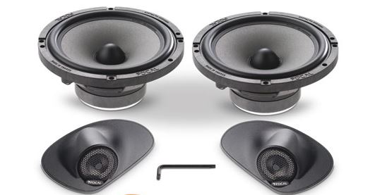

Messagede bambino93 » Dim 03 Juin 12 21:20
Bonsoir
pour le montage du kit eclaté à l' avant
peut on uniquement brancher le filtre sur fils d'origne du hp dans la porte
lequel redistibuera nouveau hp porte et tweeter (le twetter d'origine débranché et rien rebranché dessus)
308 Allure e-HDi BMP6 gris alu (ph2)
Glastint Securit + Solaire
bambino93
Messages: 152
Inscription: Ven 25 Mai 12 20:39
Localisation: ile de france
Re: Installation KIT éclaté Avant et arriere en exclu...
Messagede eddie67 » Dim 03 Juin 12 21:45
J"ai pas vraiment compris ce que tu veut dire lol. Soit plus précis!
eddie67
Messages: 692
Messagede bambino93 » Dim 03 Juin 12 21:51
c vrai pas tres clair lol
j' ai pris un KE FOCAL pour l' avant
je ne souhaite pas couper les fils d' origine
je pensais brancher le filtre du KE sur les fils HP d' orignine
puis repartir du filtre pour tweeter et nouveau HP
c bon ?
bambino93
Messages: 152
Messagede eddie67 » Lun 04 Juin 12 10:41
À moin que de la portière tu arrive à faire passer le câble jusque au tweeter ta pas trop le choix.
eddie67
Messages: 692
Messagede forest » Lun 04 Juin 12 13:48
+1
N'oublie pas que certains MDS (appels d'urgences) sont branchés directement sur les fils d'origine, vers le tweeter avant gauche. Si tu n'as pas d'appel d'urgence, pas de question à se poser.

Messagede bambino93 » Lun 04 Juin 12 17:20
bonsoir
ok merci pour vos infos
non pas le connect SOS
savez vous par ou passer simplement le fil tweeter de la portiere à l' habitacle ?
cela serait nickel par le soufflet mais pas facile à passer
bambino93
Messages: 152
Messagede eddie67 » Lun 04 Juin 12 22:11
C'est malheureusement ça le problème, tu ne peut pas passer le fil du tweeter de la portière a l'habitacle. C'est pour ça qu'il faut se reprendre sur les fils d'origine.
eddie67
Messages: 692
Messagede bambino93 » Lun 04 Juin 12 22:53
Je crois bien que j'ai vu sur une 307 quelqu'un qui a reussi a passer un fil par le soufflet de la portiere-habitacle
penses tu qu'il y à moyen sur 308 ?
sinon question con : si l'on filtre uniquement le tweeter, cela pose t il probleme ? le hp lui sera filtré par le dsp de l' ampli non ?
du coup plus de fil a repasser portiere habitacle puisque je repiquerai les fils sur ceux de la fiche du tweeter d'origine -> filtre -> nouveau tweeter

Messagede Bricoman » Jeu 29 Aoû 13 18:04
Donc, il y a un saladier derrière le HP pour l'onde AR du HP ? Quel profondeur ?
Poser un Focal de 65.3 mm ou 71.8 mm devrait poser problème au vu de la photo, il n'est pas très profond, et pourtant indispensable.
J'ai lu qu'il fallait laisser un dégagement suffisant derrière le HP pour qu'il donne sa meilleure sonorité, certains utilise le volume de la portière.
Cette dernière est souvent revêtue de bitume ou absorbeurs divers à coller pour la rigidifier et améliorer l'audio.
Bien les tweeters à l'arrière, j'ai pensé à la même chose, là aussi les avis sont partagés, le mail de Focal désigne le haut de la portière.
Mais sur le net, chacun les pose un peu partout, on lit beaucoup de chose, qui dit la vérité ? :?:
Le principal reste que l'on soit content de son installation et du son rendu dans l'habitacle, pas facile d'optimiser tout çà. :(
Sinon, un excellent "tuto" de notre ami eddie67 qui montre bien la difficulté à modifier en conséquence les HP d'origine. :super:
Messagede eddie67 » Jeu 29 Aoû 13 20:59
Concernant les coupelles je les ai viré par la suite car il se trouve qu'elle étouffe les ondes des hp et le son est bien meilleur sans car + de résonance mais j'ai mi une mousse autour du hp pour éviter les vibration. Cette coupelle n'est pas du tout indispensable.
Pour les hp arrière enfait ça sert.....à rien, à part pour les passager arrière. Le principe en car audio c'est que le son vienne de l'avant.
