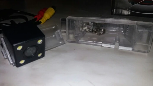

Salut Tom et merci pour ton tuto pour la caméra de recul.
J ai monté une caméra sur ma 308 grâce a toi.
Après deux jours de galère car je n avais aucune image lors du passage de la marche arrière...
J'ai trouvé qu'en bougeant légèrement la prise rca du poste...cela fonctionnait...
Je ne peux pas savoir si cela vient de la fiche blanche accroché au poste ou simplement de la rallonge...
Voila pourquoi Je vais essayé de me procurer la même rallonge pour tester en espérant que cela va aller mais j'y crois pas trop
Jai fait une demande au vendeur du poste, j attend sa réponse.
Pense tu que je puisse me procurer exactement la même ailleurs?

Concernant ton problème de câble, tu devrais peut être tester une autre source vidéo de l'autoradio.
Je sais qu'il est équipé de plusieurs entrée RCA (au moins 2). L'entrée pour la caméra arrière et l’entrée pour la "DashCam" (caméra avant).
Le seul problème est que tu devras changer le mode d'alimentation de ta caméra pour faire les tests.
Après il y a aussi la possibilité de tester l'entrée CamArr (RearInput) avec une autre source vidéo (Caméra de surveillance / Caméscope / etc) qui possède encore une fiche RCA dans ce monde d'HDMI.
A moins que depuis, ton problème soit résolu.

Merci pour ton aide,
Jai effectivement résolu mon problème en repiquant deux autres fils:
Et ca marche:
Le vendeur m a proposer de me renvoyé ce câble pour quinze dollars..
Je vais quand même en reprendre un.

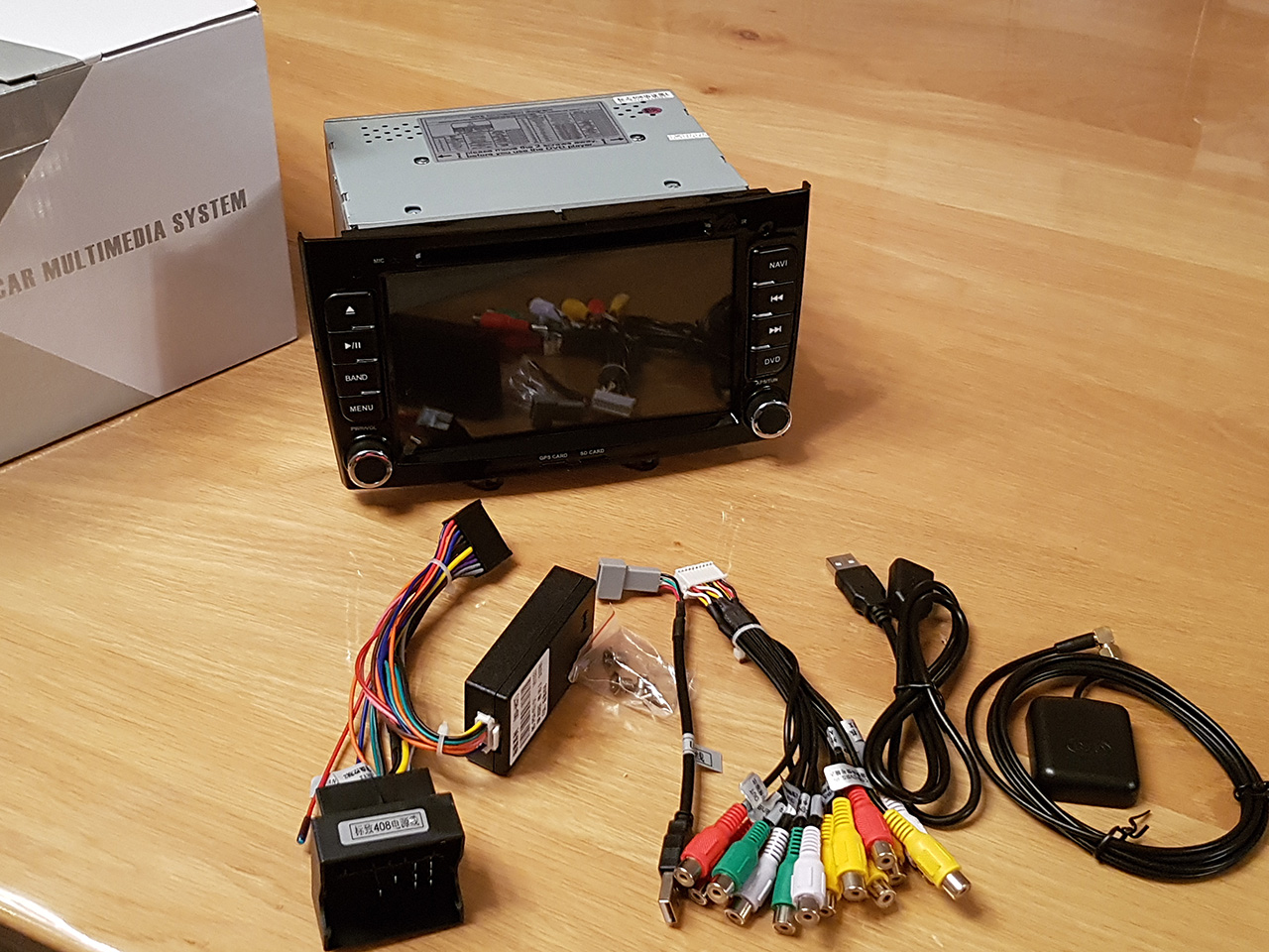

Je souhaite changer mon autoradio pour avoir la lecture des MP3, GPS, téléphone mains libres...
J'ai vu ça :
. SKU: EU-JY-UL135N2
. From European warehouse
. Newest RAM 2GB Android 5.1.1 Lollipop Auto Radio for Universal Vehicles
. 7-Inch Double 2 Din Digital Capacitive Touchscreen
. CPU: Intel SoFIA 3GR , 4 Cores
. RAM: DDR3 2GB, Flash: EMMC 32GB
. Resolution: 1024x600 display, support 1080P videos
. With the new developed android 5.1 system
. Support PIP, DVR, OBD2, DAB+, NFC, Bluetooth 4.0, RDS, etc.
. DAB+, DVR, OBD2, Rear camera, 4G Dongle are not included
Par contre j'ai un doute pour les commandes au volant, l'ordinateur de bord et le radar de recul.
Pouvez-vous m'aider.

marcov7 a écrit:Merci pour ton aide,
Et ca marche:
Génial :frime1:
J'arrive pas bien à voir sur la photo, tu as repiqué ????? Tu as utilisé un autre fil pour transmettre la source vidéo ????
Sinon elle coûte combien la cam pour qu'il propose un câble à 15$ ????
Je sais, beaucoup de question..... :siffle:
Oui j'ai enlevé toutes les cosses de cette fiche (voir photo) et repiqué 2 autres fils. (ceux de front caméra je crois)
Le câble est seulement vendu avec le poste (rien à voir avec la caméra) donc 15 dollars FDP compris me parait très raisonnable.

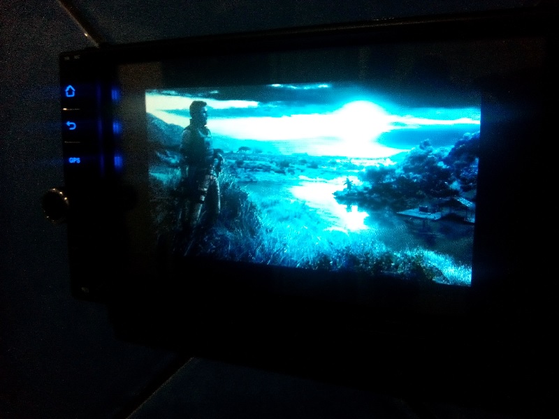

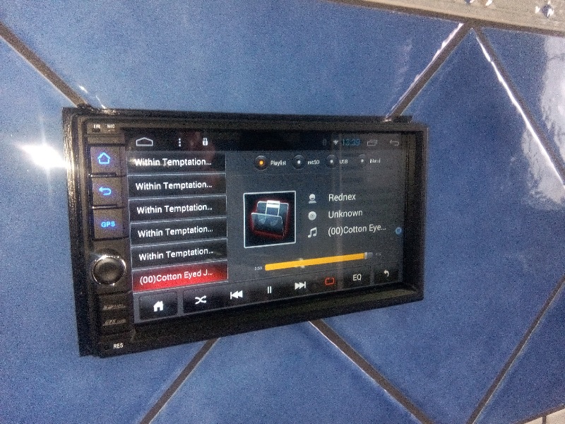

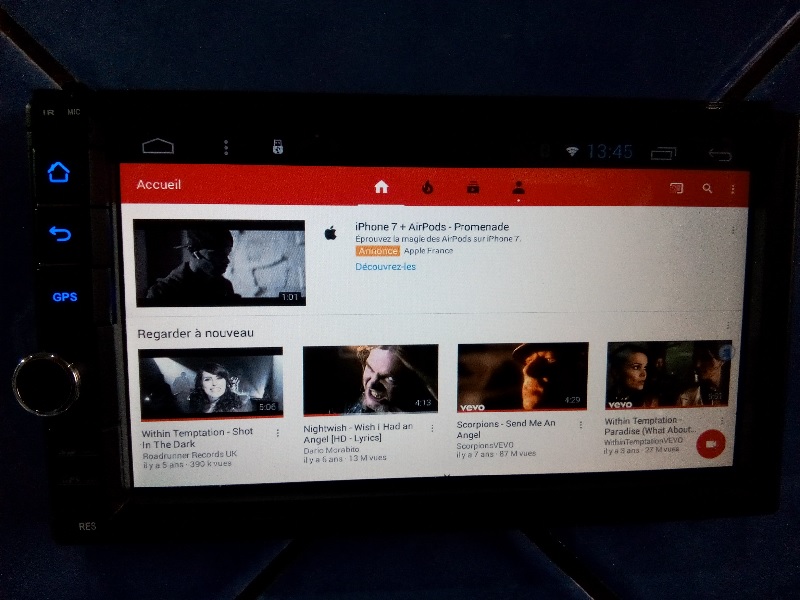

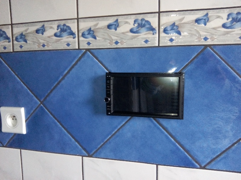

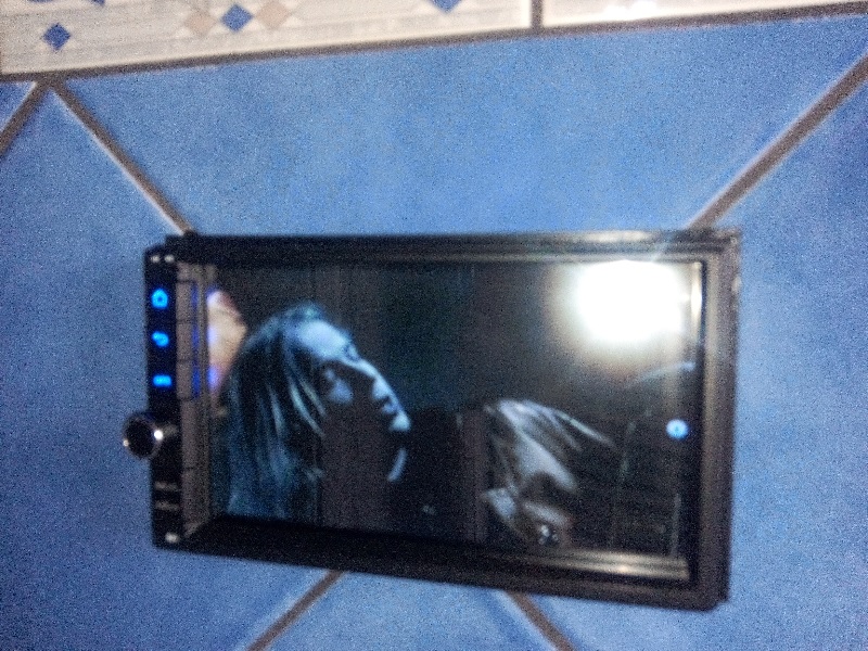

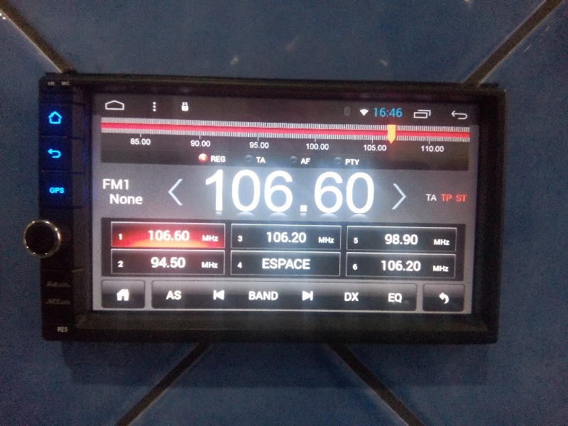

Messagede eddie76 » Dim 12 Fév 17 14:52
Bonjour à tous :hello:
Je me permet, je n'ai plus ma 308 mais ce sujet m'intéresse ;)

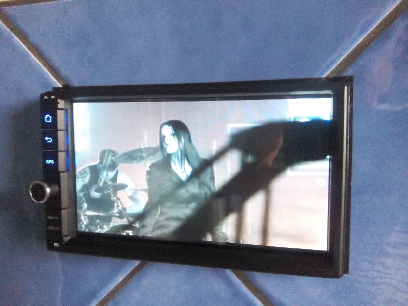

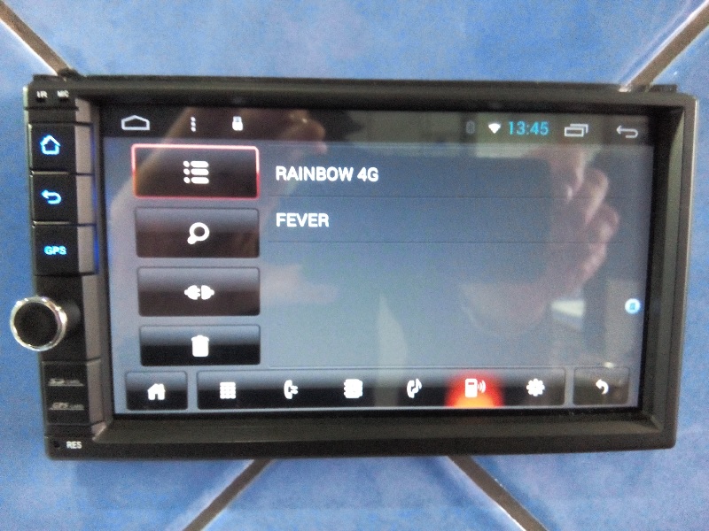

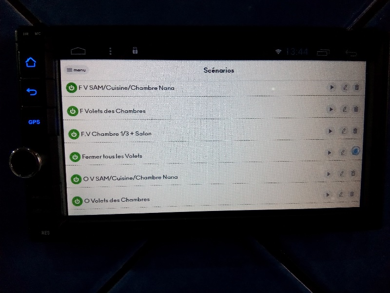

je viens d'acheter aussi un double din Chinois sous Android non pour mettre dans ma voiture mais pour mettre dans ma salle de bain :lol: En faite j'avais déjà un autoradio 1 din très bas de gamme et j'ai voulu mettre quelque chose de plus moderne pour pas trop cher que j'ai trouvé sur le net et dont le fonctionnement ressemble à celui du sujet, Je manquerai donc pas de suivre celui ci .
ça fait une semaine qu'il est monté et je suis plutôt très satisfait du fonctionnement d'où maintenant ma femme passe plus de temps dans la salle de bain :mdr3:
C'est sur vu qu'il reste dans la maison relier en permanence sur la box, je peux donc m'en servir comme un PC et donc entre autre gérer ma domotique le matin !... et aussi lire les emails dessus 8)
Voici quelques photos :pompom:
Ici le menu principal
Le menu Radio
La lecture de fichier USB/SD

Ma Domotique
Et bien sur Internet ici sur YouTube

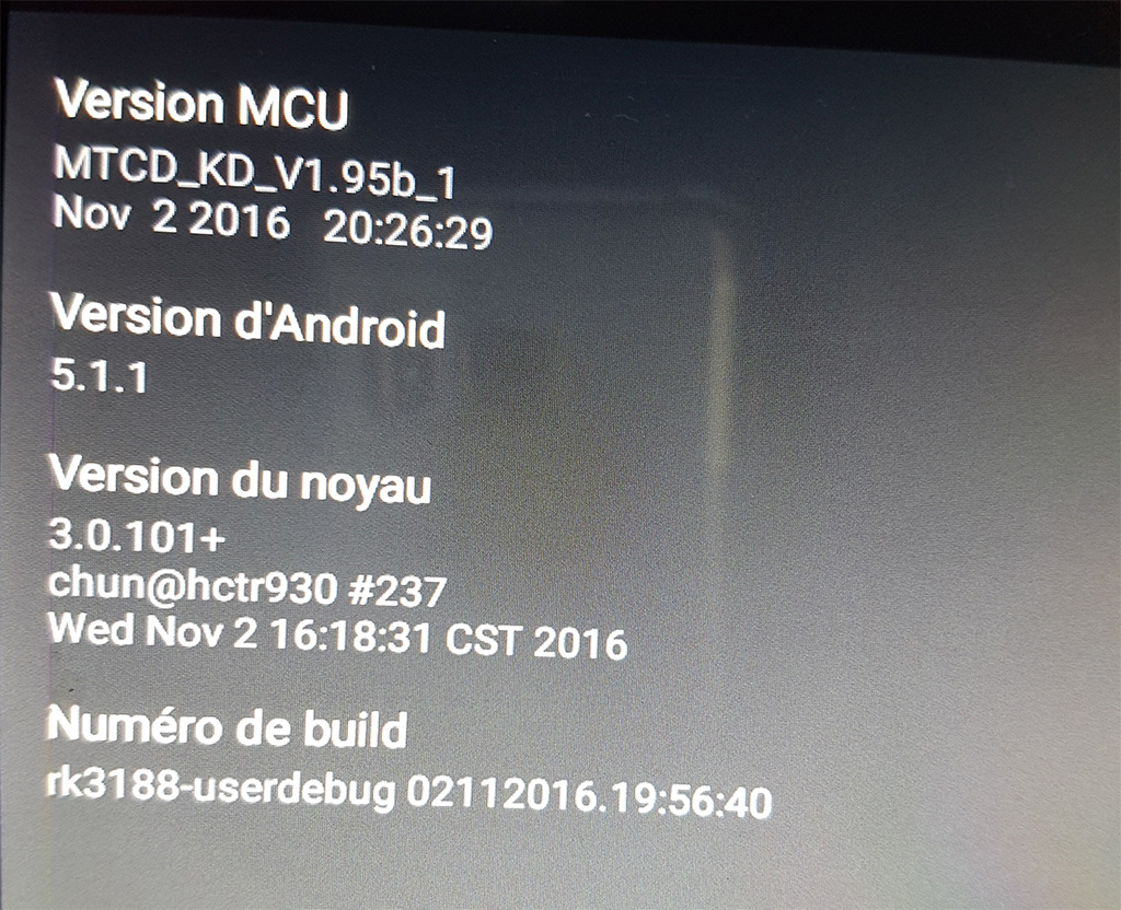

Messagede PB40 » Mer 22 Fév 17 17:59
nouvelle mise à jour avec des améliorations sur le volume du son, nouvelle gestion de la dashcam, nouvelle appli pour caméra avant entre autres...
Ne pas tenir compte de la version mcu kd_v2.16_1 ou 2 car cela dépend de la version client dans les réglages usines :D

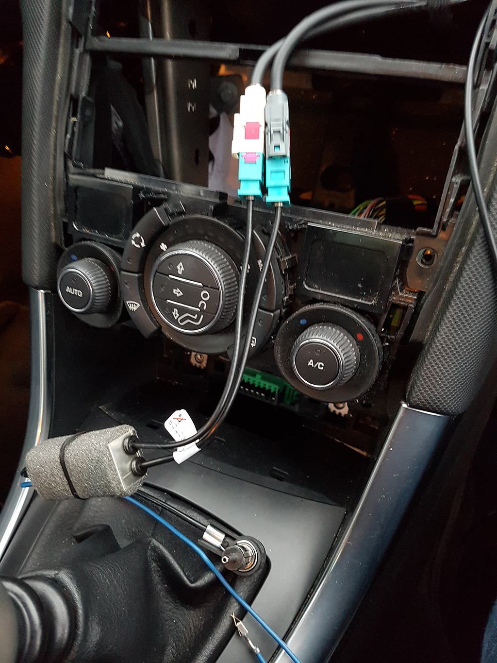

Est ce que quelqu'un pourrait m'envoyer le lien (j'en ai un d'ali fastfear mais je prefere etre sûr) pour commander cet autoradio svp ainsi que les delais de livraison.
Je crois qu'il faut aussi acheter un cable pour transformer la fiche antenne je crois (fakra ->iso) si vous avez un lien sympa également.
PB 40 a posté egalement une image de caméra specifique 308 qui s'installe à la place de l'eclairage de la plaque, cela m'interesserait grandement aussi. et savoir ou passer le cable (dans la 308 CC)
J'avais pensé et j'ai vu ca sur le forum mettre le recepteur a l'interieur de l'emplacement de l'afficheur central) est ce que qqun l'a fait comme ca?
Et savoir si il faut prévoir autre chose (je pense qu'il faut un kit d'extraction pour l'autoradio).

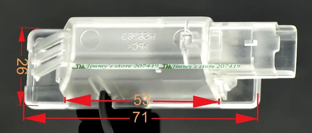

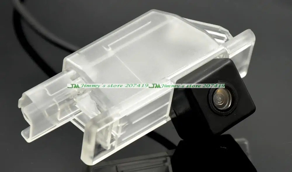

kust a écrit:J'en ai vu pas mal de camera mais gardent elles l'eclairage de plaque ??? car certaines n'ont rien a l’intérieur et ça ça m’inquiète.
La caméra sans fil peut être une bonne solution pour résoudre les problèmes de câblage.
Les modèles qui paressent vides doivent accueillir la "fiche" connectique d’éclairage de plaque je pense.
J'ai trouvé ça sur Goo...
Est-ce que ça correspond à ce que tu as vu ?

voila ce que j'ai vu :
les mesures incluses mais elle est vide.
et dans un autre shop elle semble fournie avec la connectique interne:
si tu as une adresse avec le modele nickel sans fil pour 308cc je suis preneur :) merci :super:

Oui l'éclairage de plaque fonctionne
Voilà le résultat:
J'ai du faire passer les cables dans la gaines le long de la charnières et du mécanisme du coffre/toit (il fallait découper et resouder la fiche RCA):
J'ai repiqué le +du feux de recul à gauche derrière se cache en aspect velours. Il y'a une prise à côté de l'orifice qui même au pare-choc avec 4 fils dont 1 non utilisé. Ben c'est celui là, apparement il sert pour le montage d'une attache remorque. Désolé je n'avais pas pris de photo lors du montage:
Et du coup je me suis fait plaisir en réalisant des tweeters "faits maison" en les intégrant dans les grilles d'origines. C'est un JBL de mon kit éclaté comme le reste de ma sono:
Et le caisson passe pile poil sous le rideau et n'empêche pas le décapotage ;)
J'ai également goudronné l'intérieur des portières avant pour bien insonorisé le tout. Le rendu est plutôt sympa.
Enfin j'ai installé un micro déporté dans le plafonnier, c'est un micro que j'ai récup de mon home cinéma, il servait au calibrage des HP et avait déjà une prise jack en 3,5mm. Le KML est mieux mais reste d'une qualité inférieur à PARROT.
Johnjy

Salut Kust,
La fiche est derrière l'eclaireur de coffre à gauche. Il faut retirer les garnitures du coffre et en premier ceux du centre. Une autre alternative moins embetante est d'installer la cam dans la pare choc arrière entre 2 feux de recul par exemple. Du coup y'aurait pas besoin de s'embêter à passer les cables dans la gaine et de les resouder. Pour le + tu le repiques directement sur la fiche du feux de recul ;)
http://s.aliexpress.com/QnaqIZVb
(from AliExpress Android)
La mienne c'est celle un peu plus haut en photo sur le topic. Sinon regarde chez PB40 c'est la même en noir. C'est kif kif.
Bon dimanche

Salut à tous !
Voila il est arrivé, envoi très rapide, ca a mis une semaine ! :)
En esperant etre tombé sur un bon numéro, nous verrons ça a l'installation.
Je pensais qu'il fallait mettre une cage 2din mais apparement non il y'a juste à l'encastrer tout est fait.
par contre je me demande à quoi servent les vis qui sont dans le petit sachet vu que les pattes de fixations sont deja vissées.
Bref, nous verrons ca di'ci peu.
Y 'a plus qu'a commander la camera now.
Par contre pour le retirer une nouvelle fois ils auraient pu inclure les cles d'extraction. vous en avez eu vous ?
ci joint une photo de l'eclaté du contenu , je n'ai pas mis la piece en plastique avec une fente qui ne sert à rien dans nos 308 :)
l'eclaté du contenu

Une autre question j'ai buy un adaptateur 2 fakra ->1 iso pour l'antenne et j'ai l'impression qu'il y a un ampli d'antenne dessus sur lequel sort un fil bleu.
je me demande si on peu pas le brancher sur le fil bleu qui sort du poste ou il faut le brancher sur un 12V ??? et si oui ou l'as tu mis (si tu aurais une photo pour moi ca serait cool, merci)
(j'ai joint qqs photos pour que ce soit plus explicite voir ci dessous)
le fil bleu fil d'alimentation 12V ??? pour alimenter l'ampli antenne ( ou puis je le brancher sur le fil bleu qui est seul en sortie de l'autoradio ?

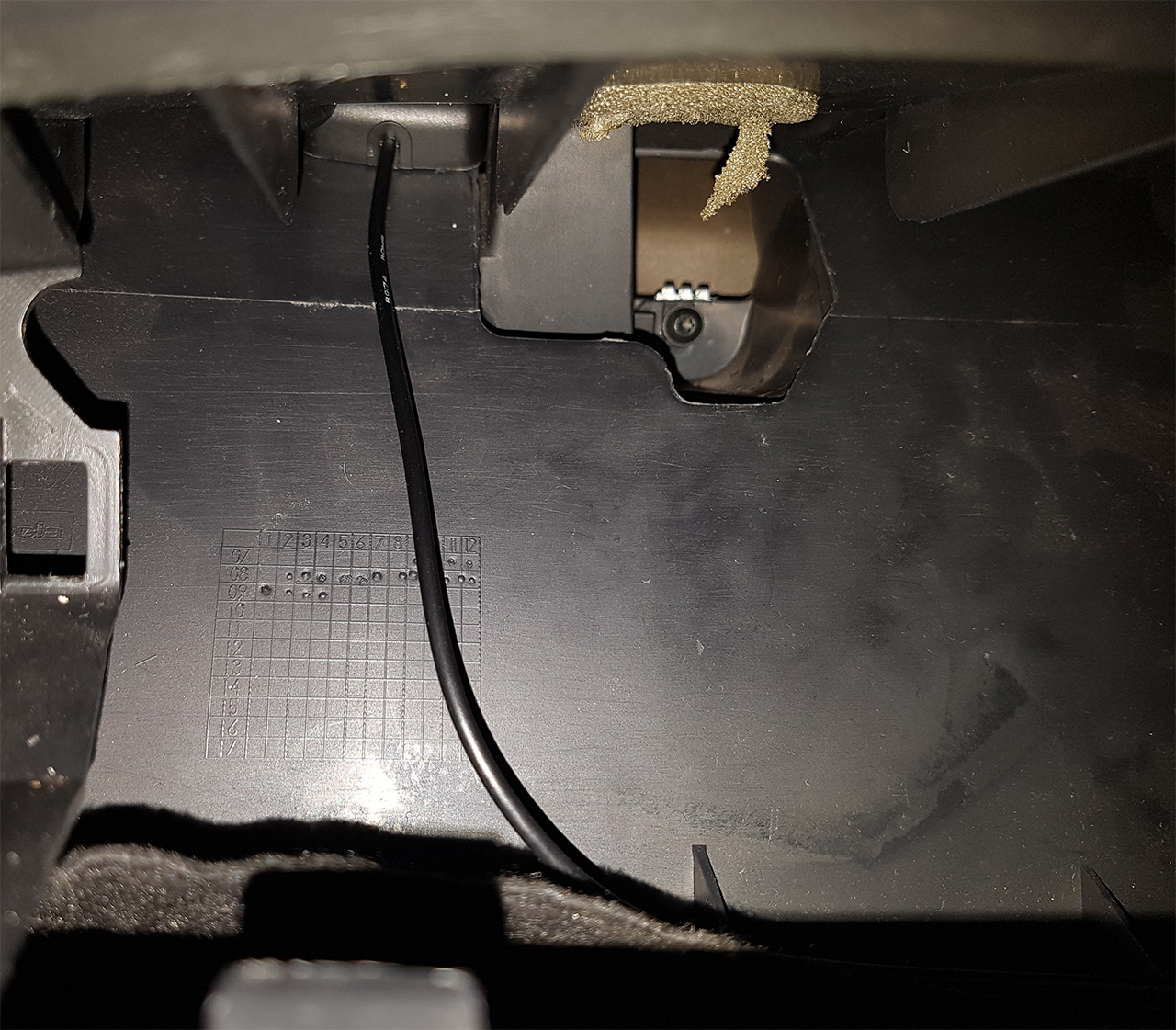

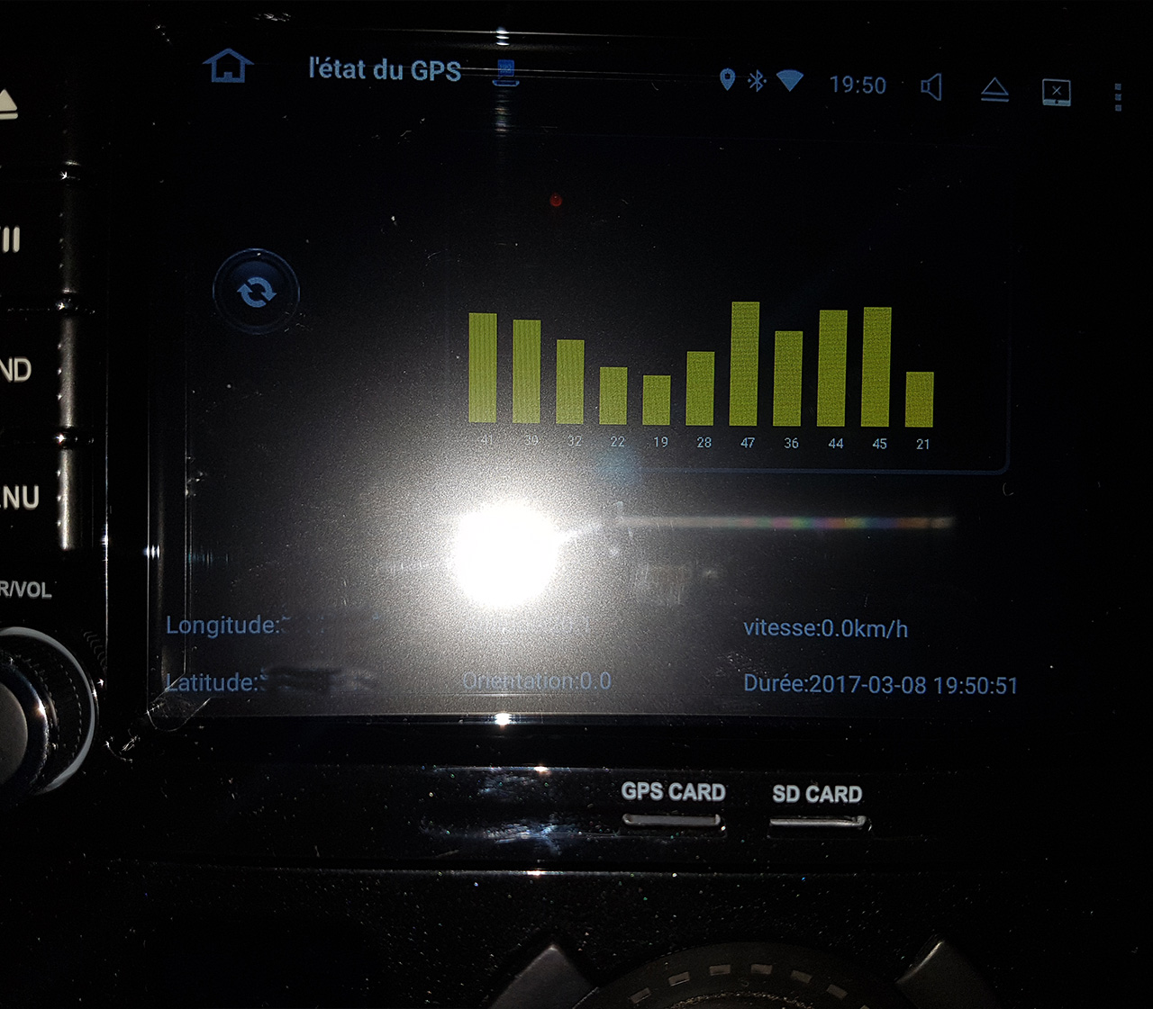

Pour l'antenne GPS j'ai demonté l'afficheur central et j'ai trouvé l'emplacement idéal sans se prendre la tete. au fond il y a un petit trou et le capteur GPS passe nickel. ensuite le fil je l'ai fait passer à droite des bouches d'air et il est redescendu direct quel bonheur ! pas besoin de demonter la boite à gant etc , c'est super rapide à installer ;) voir photo.
voila la petite cachette pour l'antenne gps :)
les niveaux du gps ça a l'air de bien capter :)

j'ai pris la derniere mise a jour que notre PB40 national à posté (merci à lui :super: ) , je vais voir la procédure qui a du etre décrite plus haut dans le forum
ici ma version d 'origine livrée avec le poste

Oui le fils bleu de l'antenne se branche au fil bleu de l'autoradio (alim antenne).
Pour l'antenne GPS je l'ai installé sur le coté du tableau de bord (Merci à Tom76), par contre j'ai pas fait de démontage de la boîte à gant non plus. Il y a un passage direct entre le coté et l'emplacement du poste, j'ai passé un fils rigide de part en part et retiré le câble GPS.
