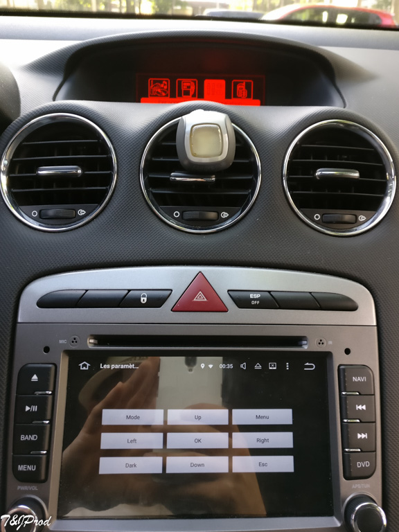

Salut à tous, Salut Jigsaw70.
Pour avoir accès aux réglages de l'ordinateur de bord, il te suffit de te rendre dans les Paramètres de l'autoradio, ensuite Paramètres Véhicule dans mes souvenirs.
Après, il y a 2 grands boutons, le second t'ouvre le menu de l'ODB et sur l'ecran de ton autoradio tu devrais voir apparaître un menu "télécommande virtuelle" (haut, bas, gauche, droite, valider et retour.....)
Regardes.
Mais comme l'a fait remarqué PB40, le fonctionnement de cette fonction dépend apparemment de l'année de construction de ta 308 et surement de se version logiciel.

Effectivement, en fouinant un peu dans les icônes, il suffit de cliquer sur paramètres, puis Les paramètres de contrôle, et là, on retrouve le clavier virtuel permettant l'accès à l'ODB !
Bien joué Tom76 !

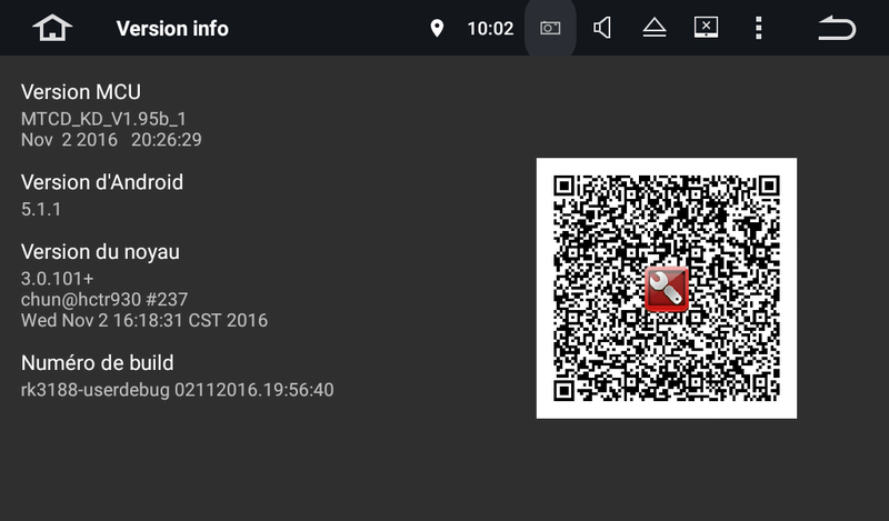

il y a une mise à jour pour la version KD v1.95b 1 du 02/11.
Pas d'amélioration sur le canal 61 pour l'ODB à priori...
le lien pour la rom: https://1fichier.com/?u8w51aayog
et pour le dmcu :https://1fichier.com/?9ml29nbddd

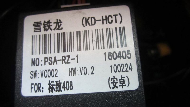

je cherche toujours à comprendre pourquoi mon poste est reconnu sous le canal 61 ce qui bride l'accès à l'afficheur central.
J'ai donc installé et télécodé un poste RD45 de 2012, aucun soucis de compatibilité, commandes et afficheur fonctionnel.
alors je pense que le soucis vient du canbus, quelqu'un peut-il me confirmer qu'il a le même fonctionnant sous le canal 50 car il est écrit 408 sur le mien.
Merci d'avance :wink:

Alors pourquoi un poste de 2013 est reconnu par mon BSI et pas le 2DIN réglé sur le canbus de la 308/3008 année 2010 ???
Je suis en relation avec le vendeur qui me soutient qu' un poste de 2010 ou plus récent ne sera pas reconnu sur ma voiture au même titre que le poste réglé sur le canal 50 (canbus 308/3008) d'où ma demande concernant les boîtiers extérieurs même si je pense que le problème vient de l'apk correspondante....(confirmé à demi mot par le développeur chinois qui réclame de l'argent pour se pencher sur le problème ::d sur un autre forum)

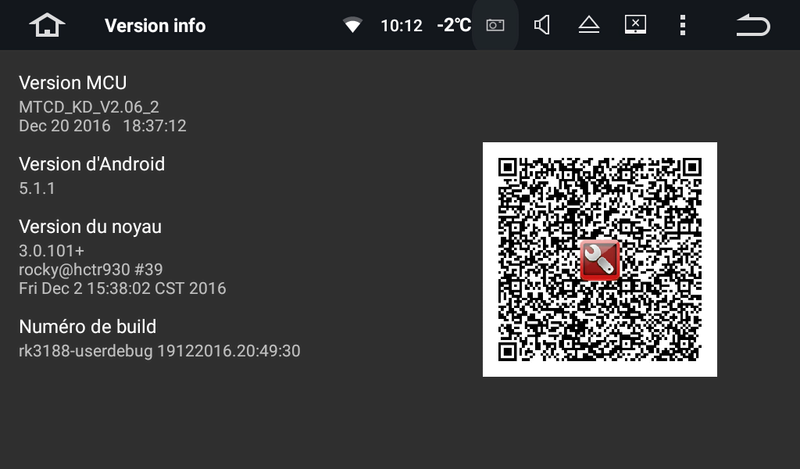

Coucou a tous,
Poste reçu et installation nickel grâce à vous donc un grand MERCI
Il est déjà en V 1.95b
Tout fonctionne parfaitement sur le canbus 50.
sauf les options grisés dans paramètre vehicle (parking aid, rear wiper etc)
J aimerai savoir comment avez-vous fait?
car je n ai pas les consommations et le reste sur l ecran2din...(seulement sur l odb)
J ai vu d autres MAJ sur ce fil :
http://forum.xda-developers.com/android ... 561/page57
Quelque un a les a déjà installé? Puis-je moi aussi?
D avance merci pour votre aide
ET JOYEUX NOEL :pompom:

Re: Pose 2DIN chinois sous android lollypop 5.1.1
Messagede PB40 » Jeu 29 Déc 16 11:29
faire attention avec les mises à jour comme on l'a déjà dit dans ce post.
Actuellement la version 1.95 est la dernière sortie mais n'apporte pas grand chose à part des mises à jour avec divers clés 3G et dialogue bluetooth ( d'ailleurs marche moins bien avec A2DP donc j'ai rétrogradé).
Pour installer les mises à jour relire le post page 4 mais faire attention il y a plusieurs versions de ROM et il y a un risque de bloquer le poste... et on peut directement mettre la dernière version.
On ne peut pas accéder au menu paramètre voiture sur le canal 50 mais par contre vous avez accès à l'odb de l'écran central ce qui est beaucoup mieux.
Bonnes fêtes :pompom:
