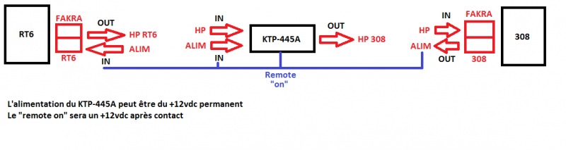

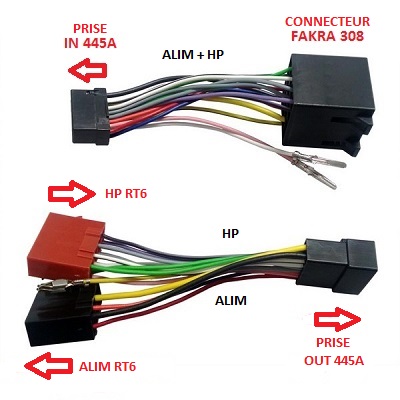

Eh bien mon Xavier, file vite à Lyon que l'on regarde tout çà, le KTP-445A est un petit amplificateur excellent. :D
Le fil bleu/blanc est un "remote on" d'un côté et un "remote out" de l'autre, soit un qui demande un +12cdc après contact
pour mettre l'amplificateur en route et l'autre pour mettre en route un autre appareil, un second amplificateur de graves par exemple.
Le second au besoin (remote out), il ne sert à rien, donc l'isoler des autres fils car du +12vdc est présent quand le KTP-445A fonctionne. :ghee:
Bien repérer ce qui rentre et ce qui sort du RD4 et du KTP-445A, les couleurs des fils sont normalisés sur les prises (alimentation/HP). 8|
Il faut bien deux prises Fakra, une sur le RD4 qui va sortir l'audio HP vers l'entrée de l'ampli et recevoir l'alimentation de la prise Fakra de la 308,
et une autre sur le KTP-445A qui va recevoir le signal amplifié vers les HP de la 308 et l'alimentation de la prise 308. :super:

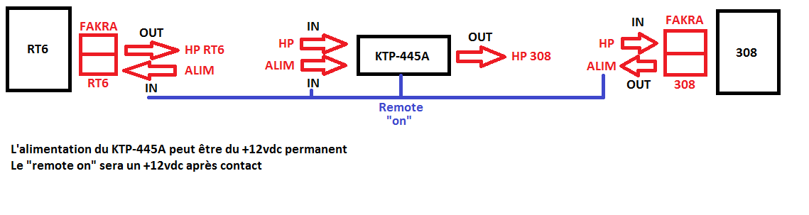

Messagede Bricoman » Sam 05 Juil 14 12:23
ArSeNiiK a écrit:Ouais j'te jure, y'à qu'à moi que ça arrive, des trucs sans queue ni tête comme ça ... :(
Ben apparemment, lui, il a simplement connectés entre eux le Remote In et Out, et c'est tout ... J'ai tout essayé, même de connecter le Remote sur le +12V de l'allume cigare, rien à faire, toujours pas de son ...
Pourtant, l'autoradio s'allume bien, à travers tous les faisceaux, en passant par l'ampli ... Ça veut dire qu'il y a du jus ! J'y pige plus rien ...
Le "remote out" ne doit être connecté que sur un "remote in" d'un autre appareil, sinon l'isoler (pas le boucler). :D
Le +12vdc après contact de la prise allume-cigare est correct pour activer l'alimentation du KTP-445A à l'aide du "remote in". :super:
L'alimentation de l'amplificateur est prise où ?
Sinon, défaire tout le câblage et le refaire dans l'ordre en s'aidant du dessin plus haut qui montre bien où se trouvent les prises HP et ALIM. 8|
Le fil "remote in" se câble en dernier, même si le câblage est bon, si il n'y a pas de +12vdc sur ce fil après contact, le montage ne fonctionne pas.
Les prises HP sont marron et celle de l'alimentation noir suivant la norme ISO en vigueur, pas moyen de se tromper ?
Si le montage est conforme au dessin, cela doit fonctionner du premier coup ! ;-)

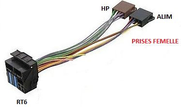

Messagede Bricoman » Sam 05 Juil 14 13:12
Là, tout le câblage avec prise est présent.
Prise Fakra RT6.PNG (60.95 Kio) Vu 4301 fois
