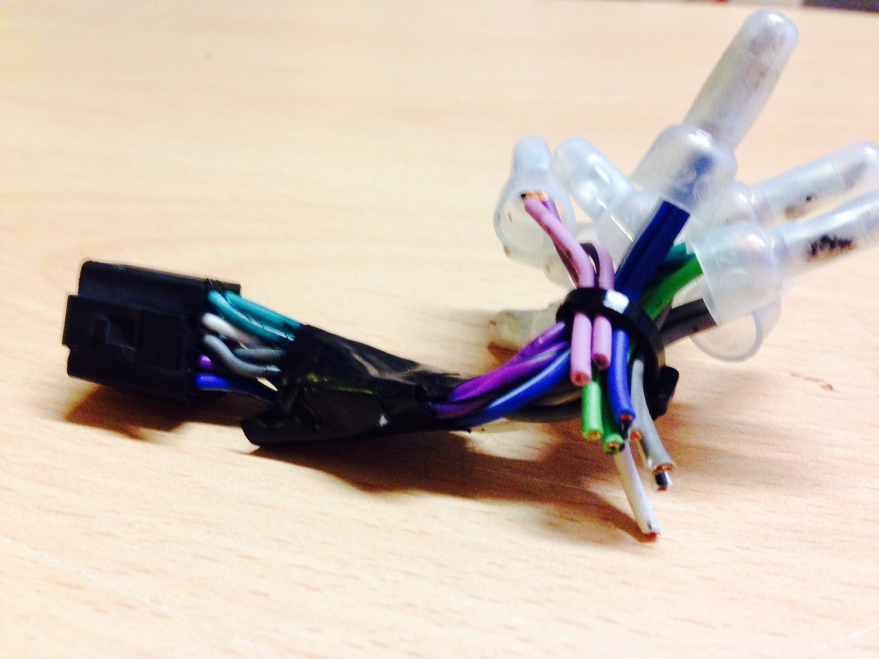

Bricoman est ce que tu as le cable avec les prises RCA ?
Le mien a été coupé et c'est impossible de savoir ou sont les entrées droite gauche ou avant et arrière ?
il y a 8 fils en plus du bleu sur le mon cable.
J'ai une paire de vert, de blanc de gris et de mauve.
Je crois que certain sont bicolore avec du noir associé mais le cable est tellement sale à cause du scotch noir qui était dessus que c'est difficile de le dire ...

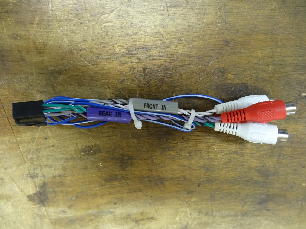

Messagede Bricoman » Jeu 24 Juil 14 06:07
Je te ferai des photos dans la matinée, je viens de voir ta question à l'instant, hier j'étais épuisé. :D
J'ai bien le câble avec les deux paires de RCA que la notice conseille de couper lors d'un branchement en entrées hautes. 8|

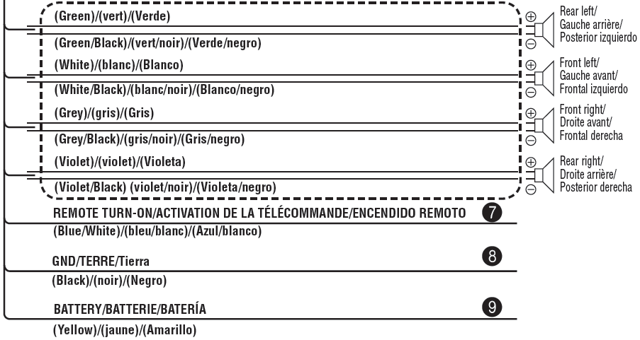

Messagede zephyrin » Jeu 24 Juil 14 06:19
Merci Bricoman.
Je viens de m'appercevoir que c'était assez standard au niveau des couleurs en fait
Moi j'ai la version coupé par un boucher :mdr3:

Re: Audio Alpine 308 e-HDI RT6
Messagede zephyrin » Jeu 24 Juil 14 07:42
Oui je vais enlever les raccords plastique et mettre deux prises molex (2X2 oin) pour faire un truc propre.
Le soucis est que les câbles deux faisceau sont gras est collant car il y avait dessus du scotch noir que j'ai viré .
Je vais mettre les câbles dans de la gaine tressé histoire que ce soit manipulable sans avoir les mains noir de cambouis .

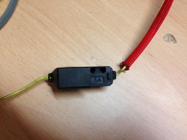

Bricoman est ce que tu as une photo du fusible . Je crois que mon porte fusible est vide et un mini fusible ne rentre pas !

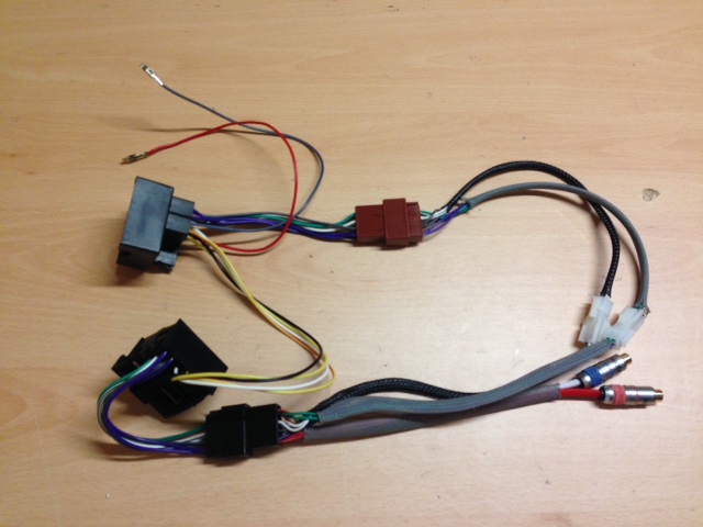

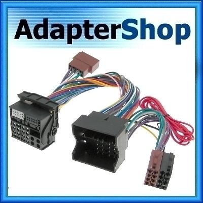

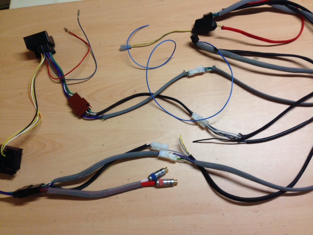

Messagede zephyrin » Mar 29 Juil 14 06:57
Voici mon câble
La première photo est le porte fusible de l'ampli qui me semble est vide ????
La deuxième photo c'est le même câble avec en plus les prises HP connectées à celle de l'ampli
La troisième photo montre l'adaptateur qui va remplacer celui que j'ai en ce moment pour faire fonctionner le RT6
Adaptateur avec connexion à l'ampli
photo 1(3).JPG (119.6 Kio) Vu 20914 fois
Adaptateur non connecté à l'ampli
photo 3(2).JPG (99.53 Kio) Vu 20914 fois

Messagede forest » Mar 29 Juil 14 08:08
Bien
Ce qui a fait pencher la balance pour que je fasse moi-même le câble est que dans ta dernière photo, des rallonges standard ont un paquet de fils trop petits (ceux qui font -Fakra-Fakra) et avec le WIP Com 3D et ses 2 DINs, la place est déjà super limitée.
Mais la suite du montage m'intéresse oui ;-)
Messagede zephyrin » Mar 29 Juil 14 08:21
Sur la dernière photo , j'aurais pu me passer des prises Iso (marron et noir) et me contenté des prises molex 2x2 pin.
Les deux prises RCA femelles c'est pour le sub qui sera repiqué sur les HP arrière tout en conservant ces derniers.
Ce câble n^'est pas tout à finit je vais ajouté un câble qui aura le remote et la masse avec une prise molex 2pin au bout

Messagede Bricoman » Mar 29 Juil 14 10:27
C'est bien parti pour nous poser une belle installation, avec le temps qu'il fait à Lyon, l'eau tombe du ciel. :D
L'adaptateur RT6 vient d'arriver, c'est bien le modèle voulu suivant le câblage vérifié. :super:
La prise blanche + la prise noire sont intégralement câblées, l'alimentation du RT6 est câblée, reste l'alimentation supplémentaire +
l'entrée et la sortie HP, c'est exactement le modèle de branchement recherché pour rajouter un petit amplificateur facilement. :pompom:
Au besoin, juste changer les fils jaune et noir sur une section supérieure conforme à la 308, le rouge aussi si utile.
Jaune = 12vdc permanent, Noir = 0vdc, Rouge = 12vdc après contact.
