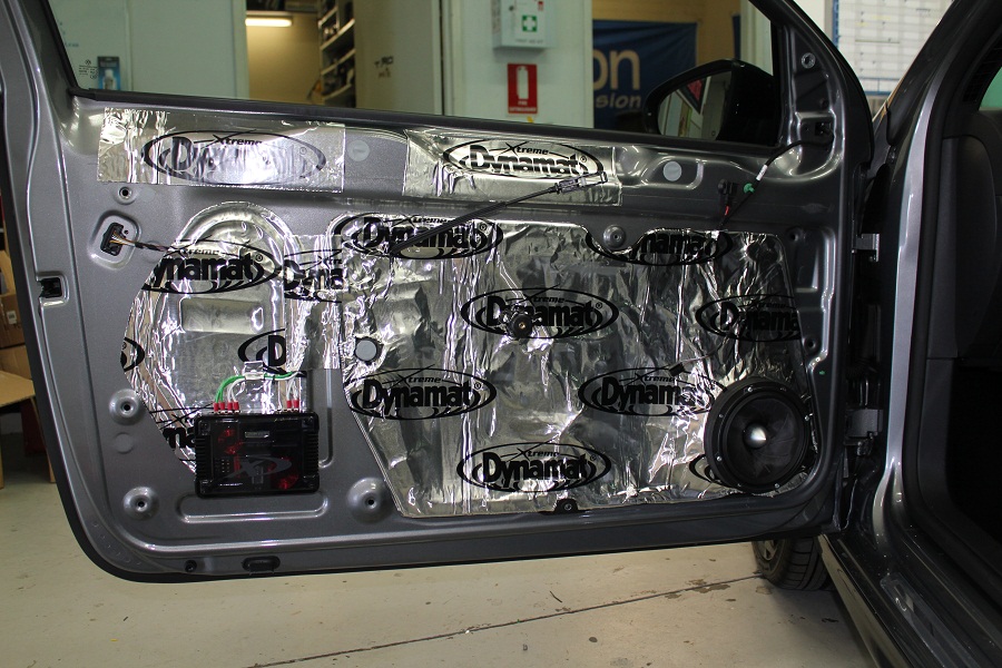

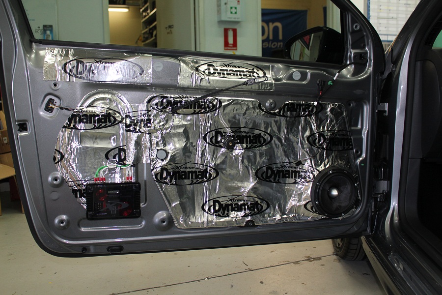

Un produit spécialisé sans l'insonorisation des portières avant ou arrière très utilisé dans le car audio, le Dynamat. :D
Le site français : http://www.dynamat-france.com/html/xtreme.htm
Le modèle Dynamat Xtreme reste mince, se pose au souffleur d'air chaud au rouleau pour épouser parfaitement les contours. :super:
En interne et externe, la portière sera rigide sans surpoids, parfaitement étanche aux fuites d'air pour un son optimal.
Je suis en train de regarder le site français et les tarifs pour passer à l'action, il n'y a pas besoin de mousse à première vue. 8|
Peut-être que rajoutée juste derrière le HP, elle amènera un plus pour l'onde arrière sans rebonds néfastes à l'audio. :roll:

Effet positif du Dynamat Xtreme
images 1.jpg (6.54 Kio) Vu 17295 fois
Un exemple du travail terminé
