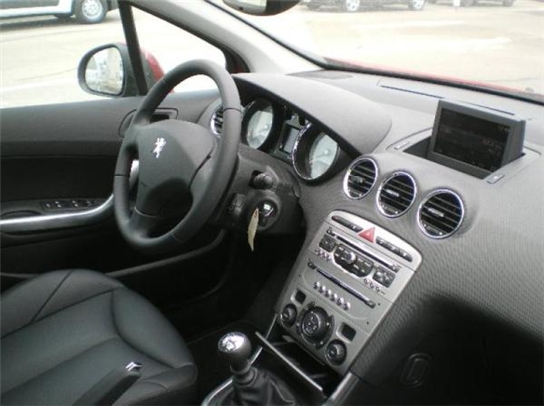

Messagede gribouille91 » Sam 15 Oct 11 11:15
si avec le chargeur en façade!
download/file.php?mode=view&id=3052
