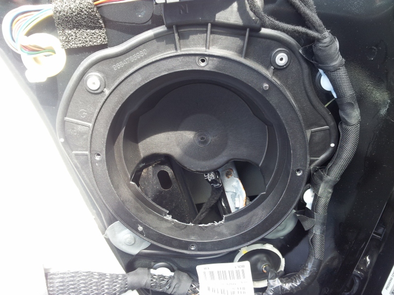

Bon, les HP sur les portières sont changés. C'était pas trop difficile. Le seul truc c'est que contrairement aux autres tuto : sur ma 308 CC les HP étaient vissés et non pas fixé avec des rivets. Le démontage des panneaux n'est pas pareil qu'une berline. Je n'ai pas pu prendre plusieurs photos car mon portable n'avait plus assez de batterie :
Pour le changement c'est très simple : dévisser puis mettre un entretoise d'épaisseur pour la profondeur des nouveaux HP. Brancher avec un adaptateur de fiche hp peugeot puis revisser.
Pour le reste : J'ai tout gardé en place (support d'origine etc)
Le son est déjà beaucoup mieux : j'entends enfin les médiums sur les portières.
Du coup j'ai réglé le filtre passe bas du caisson amplifié pour couper plus bas dans le grave.
Prochaine étape : installation des tweeter et filtres.
