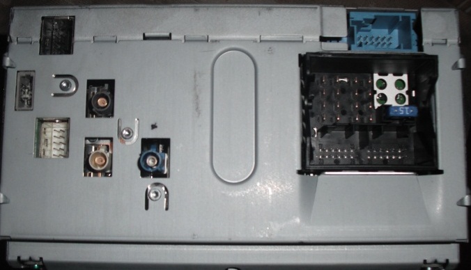

Messagede CC308WB » Jeu 05 Mai 11 16:36
Si quelqu'un l'a démonté : est-il possible d'avoir une photo de l'arrière SVP ?

Messagede forest » Sam 07 Mai 11 10:48
Non, mais oui :
WIP COM 3D Facade arrière 2.jpg (67.29 Kio) Vu 4020 fois
Merci à celui qui me l'avait donné, je fais circuler l'information...

Messagede CC308WB » Sam 07 Mai 11 12:27
Merci !
