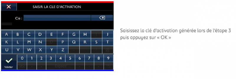

je récupère bien le fichier zippé sur le site peugeot, + le code d'activation

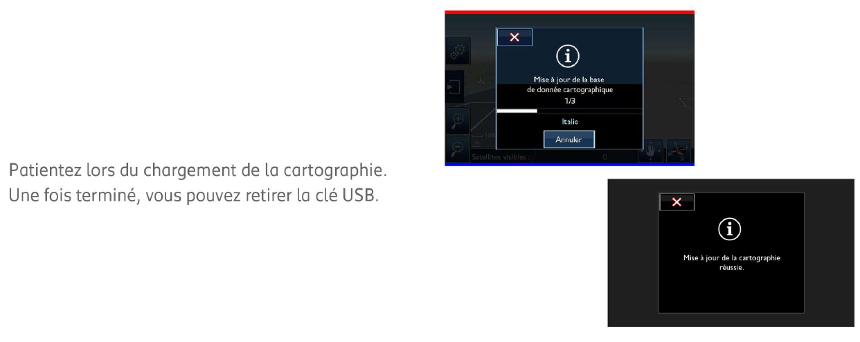

1/2 heure à peu près, si tout va bien; quand tu dis que tu copies les fichiers, tu passe bien par l'étape de décompression ?

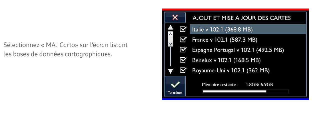

Tu as un écran verrouillé en fait, avec une fenêtre dédiée à la MàJ; et tu as une barre de défilement pays par pays; la France en dernier; mais il te faut aller chercher manuellement la MàJ dans les cartes déjà installées, si ça se fait pas tout seul
Si tu as créé ton espace sur mypeugeot et que tu as pu télécharger la carte et obtenu la clé d'activation, tu peux télécharger le mode d'emploi Tuto_MapCARE_FR

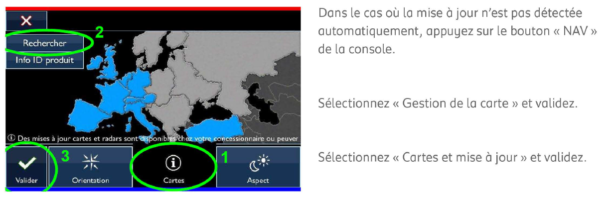

Par contre je vois dans le modop que si la maj n'est pas détectée automatiquement , appuyer sur le bouton NAV de la console///
il me semble que je n'ai pas ce bouton .....

Tu te mets en mode GPS pour voir le bouton nav. Une fois sur le gps, tu appuies sur la flèche bleue pour entrer dans les paramètres du gps; Ensuite "configurer carte", puis "cartes" et enfin sur "rechercher"; si ta clé est insérée et valide, il lancera la procédure de MàJ

Pascal29 a écrit:Tu te mets en mode GPS pour voir le bouton nav. Une fois sur le gps, tu appuies sur la flèche bleue pour entrer dans les paramètres du gps; Ensuite "configurer carte", puis "cartes" et enfin sur "rechercher"; si ta clé est insérée et valide, il lancera la procédure de MàJ
ok merci je regarde tout ça ce WE , à mon avis le pb est là ..
j'ai trouvé le menu .. nickel il n'y a plus qu'à faire ....
