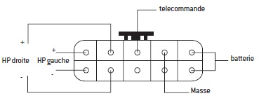

- Peut se brancher sur n'importe quel Autoradio (d'origine ou de seconde monte);
- Quand le poste ne possède pas de RCA, il faut venir se brancher sur les sorties actuelles du poste, en laissant les fils allant vers les HP, et en pontant dessus les fils qui vont vers le poste;
- Nécessite une alimentation pour l'amplificateur intégré (donc via batterie et fusible, interdit sur allume-cigare (si on se réfère aux 8,33A tolérés dans le manuel de la 308));
- le BUS 25 comporte un HP plus grand (de 5 cm) d'où son poids et sa taille plus grande;
- le BUS 25 comporte également une télécommande déportée pour le réglage du gain;

Autres images :
(seul le BUS 25 possède la prise 'Rem' à côté du gain)
