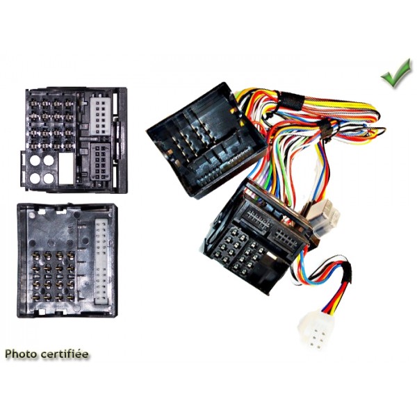

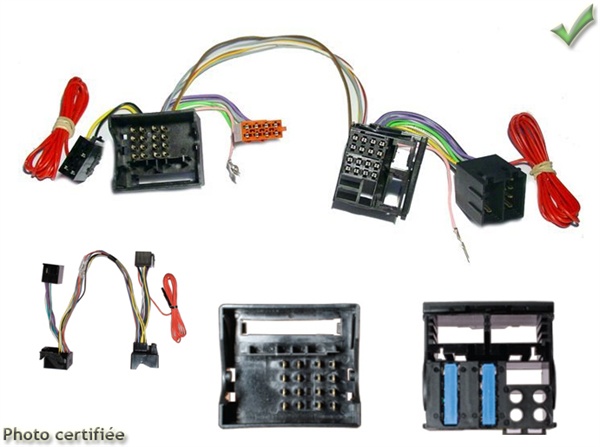

Messagede stouf » Mar 18 Mar 14 20:32
et le connecteur sur la photo est comme le mien, sans la partie de dessous
voici la prise qu'il faudrait
bon j'ai deja acheté un faisceau 35 euros et ça me gaverait d'en racheter un enfin si j'ai pas le choix :O
apres j'ai vu qu'on pouvait trouver simplement la prise mini fakra qui se clips juste sur l'emplacement vide sur la prise existante

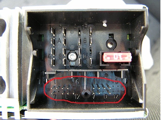

Messagede stouf » Mar 18 Mar 14 20:34
autre photo de la partie telephonie(que je pense) sur l'autoradio

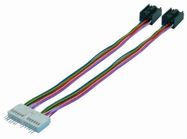

bonsoir à tous,
j'ai enfin trouvé !!!!
les 3/4 des prises fakra/iso pour kml pour peugeot sont dépourvues de connecteur pour la telephonie comme evoqué sur les photos ci dessus.
bref il faut une extension connecteur fakra
il faut encore mettre 25 euros mais bon ainsi grâce a ce connecteur qu'on emboite dans l'emplacement sur la prise fakra qui est vide, on recupere le micro de la téléphonie.
enfin je l'ai pas encore il est commandé mais je suis certain qu'avec ça ,ça ira :) :super:

Messagede stouf » Lun 24 Mar 14 15:59
AAAAHHH je vais danser autour du feu ce soir :D
ça marche :pompom:
c'était bien ce connecteur de bréslien !!!
d'ailleurs je pense qu'il sert aussi pour les possesseur d'un kit JBL ou autre d'origine.
les connecteur fakra sont tous je pense de type universel et donc l'extension fakra se clips dessus sans problème.
que c'est bon de chercher, se retourner le crane, prendre un apéro pour réfléchir et trouver la solution !
la suite sera mon installation de mon Caisson focal ibus 2.0 dans mon 3008 maintenant que tout est ok.

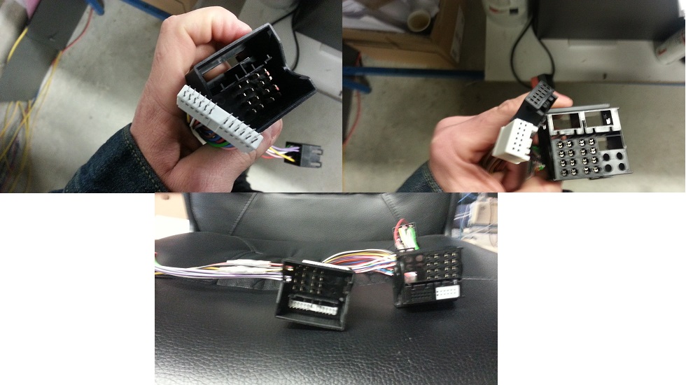

d'ailleurs au passage, voulant essayer de l'installer dans le coffre et le faisceau focal étant trop court pour y aller et bien j'ai découvert que le connecteur focal est une fiche PCI express comme il y a sur sur les cartes vidéos dans nos pcs et qu'il faut simplement un prolongateur pci express pour le rallonger proprement :)
bonne petite journée à tous :)
