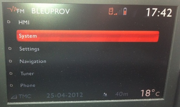

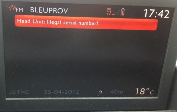

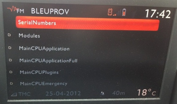

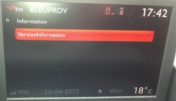

Dernier point en cours : numéro de série interne semblant être invalide ! (pour info, on ne peut pas le renseigner manuellement...).
Photos pour accéder au numéro de série :

aller dans setup attendre de voir les infos affichées
sortir du menu setup
et réintroduire le support 2 normalement c'est bon moi ça m'arrive de le faire 2- 3 fois avant que le support 2 fonctionne.
