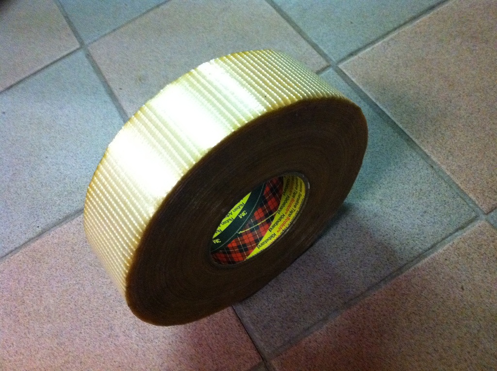

-Du scotch fibré. C'est du scotch qui contitent des fibres qui a la particularité d'ètre très résistant et isolant.

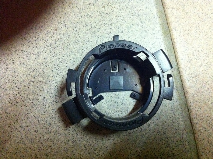

Pour commencer, il faut enlever les garnitures de porte.
Cf: viewtopic.php?f=27&t=1053
-Une foi le panneau de porte enlever, prené la perceuse et percer les rivets qu'il y a autour du HP. Prenez un foret de même taille que la tête du rivet sinon vous aurez du mal.
-Décoller l'isolant qu'il y a autour du support du HP

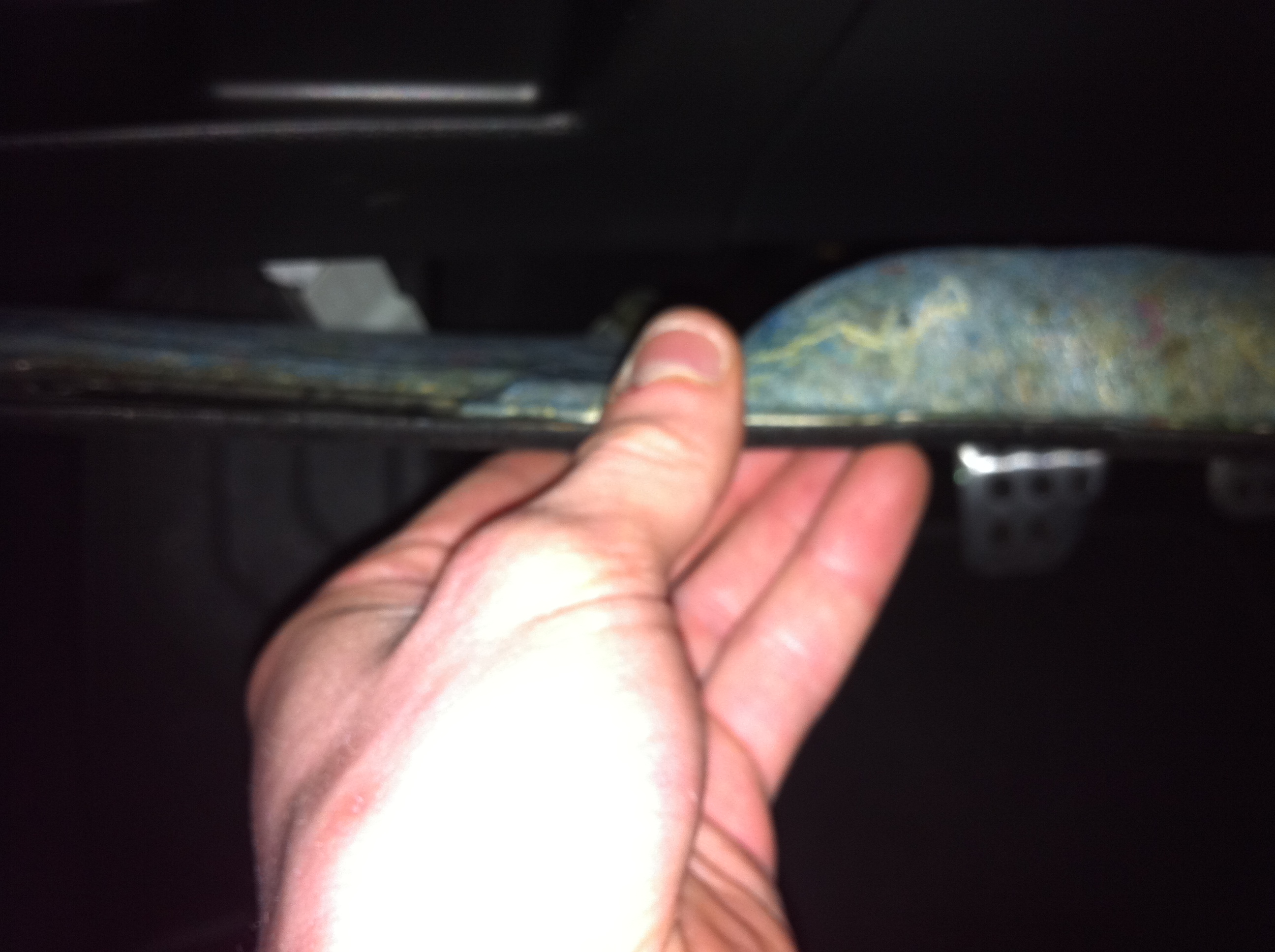

-Sortez le support, il va falloir le modifier car les cales d'épaisseur sont un peut plus large que la formes des supports.
-Il faut meuler tout le tour du support pour elever les rebors de sortes a que ce soit plat tout autour du support.
-Ensuite insérer les cages dans la portière ainsi que l'adaptateurs HP peugeot.
-Prenez le support et bouchez tous les trous graces au scotch fibré. Il faudra juste laisser un tout mini chouya pour insérer les cables des hp dans le support
-Mettre en place le support, prenez la cale d'épaisseur, connectez le hp et mettre en place le hp
-Ensuite prenez du scotch fibré et mettez en autour du support du hp pour isoler la portière. Sa servira aussi de film acoustique.
Et voila, vous n'avez plus qu'a remonter votre portière. Sa passe nikel et le problème de la profondeur est remédier. Pour info, mes HP fond 67mm de profondeur. J'ai aussi essayer avec les focal 165VB, sa passe nikel puisqu'il font 65mm de profondeur mais malheureusement ces HP n'ont pas un aussi bon rendu que ce que je pensais par rapport au pioneer.

Alors précisément sans cale je peut pas vraiment dire mais je pense qu'il y a pas plus de 55 voir 56mm de profondeur ce qui n'est pas énorme puisque en moyenne faut compter au moin 60mm en moyenne pour un hp donc faut en trouver qui font pas plus de 50mm pour laisser une marge derrière l'aimant. Sauf si tu prend des slim. Les seul marque qui font des slim c'est alpine avec leur entré de gamme type A, focal avec les 165 vrs et pioneer avec les TSQ171C. Les alpine sature très vite mais ne sont pas cher(59€) et les focal donne un son hyper crystalin voir stridant sans aucune basse et son hyper cher (199€). Les pioneer je ne sais pas, je n'ai jamais eu l'occasion de pouvoir essayer mais n'ont pas l'air dètre mieu que les focal. Franchement mieu vaut investir dans des cales d'épaisseur(10€). Sinon ce week end montage des tweeter et des filtre. Je ferai le tuto dès que possible. Je ferai aussi le montage d'un kit éclater a l'arrière mais sur une 3 portes. Faut juste encore que je vois ou je met les tweeter mais je verrai sur le tas.

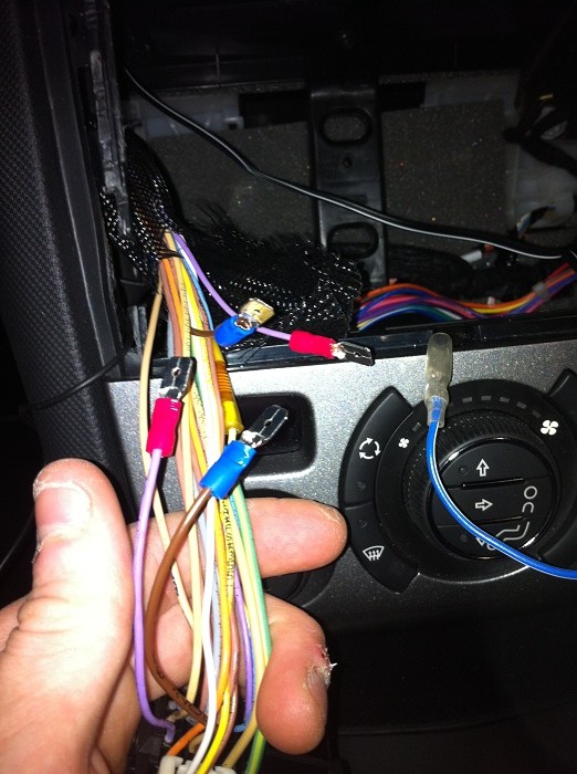

Voila enfin le tuto qui montre comment installer des tweeter avec les filtres.
Pour commencer Il faut les outils suivant:

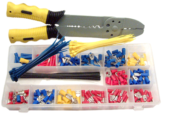

- Une pince a cosse avec des cosses mâle et femmelle
-Une pince coupante

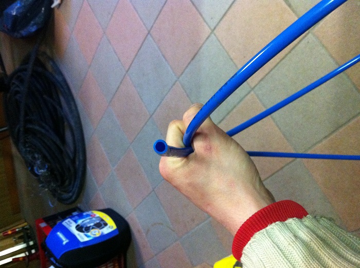

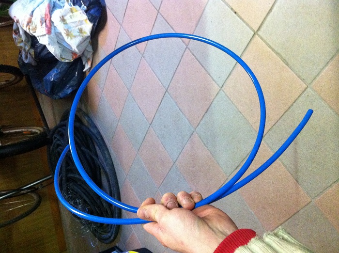

-Du tyuau pour circuit pneumatique
-Du bon scotch, moi j'ai pris le scotch fibré des woofer.

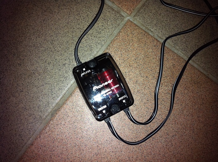

-Les filtres des HP
-Les tweeter
Voila maintenant passont au montage.

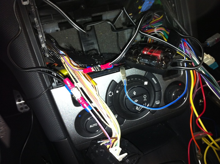

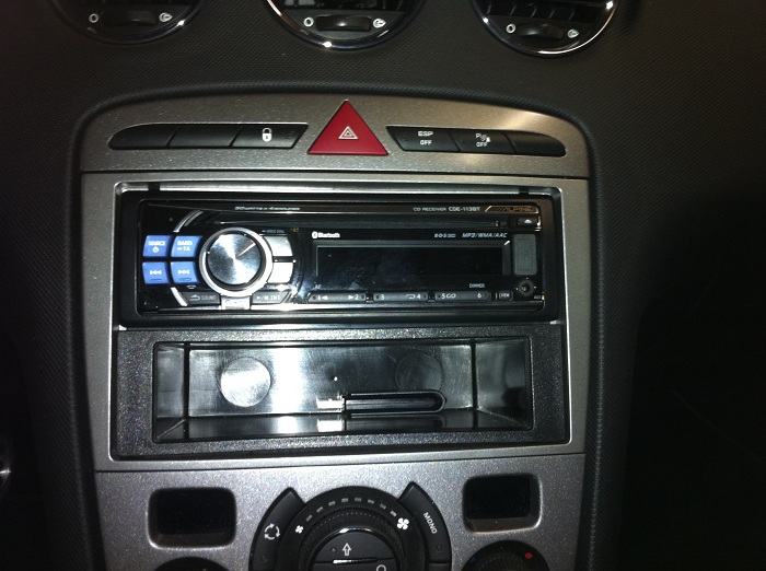

1-Tout d'abord, démonter le poste pour accéder au faisceau de l'autoradio PSA.

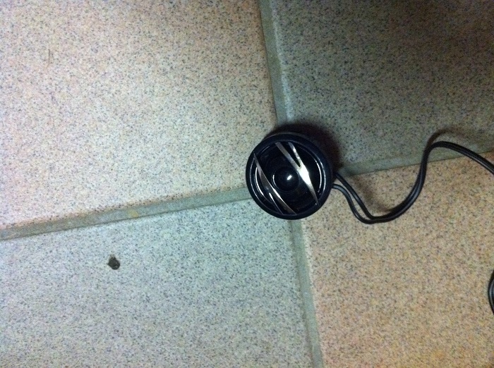

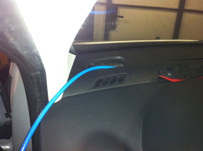

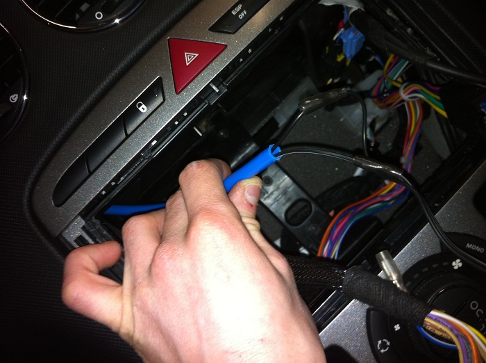

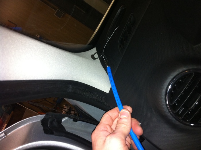

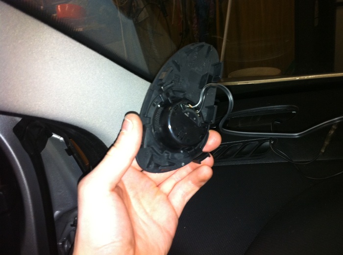

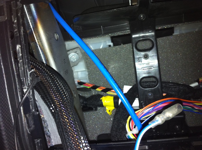

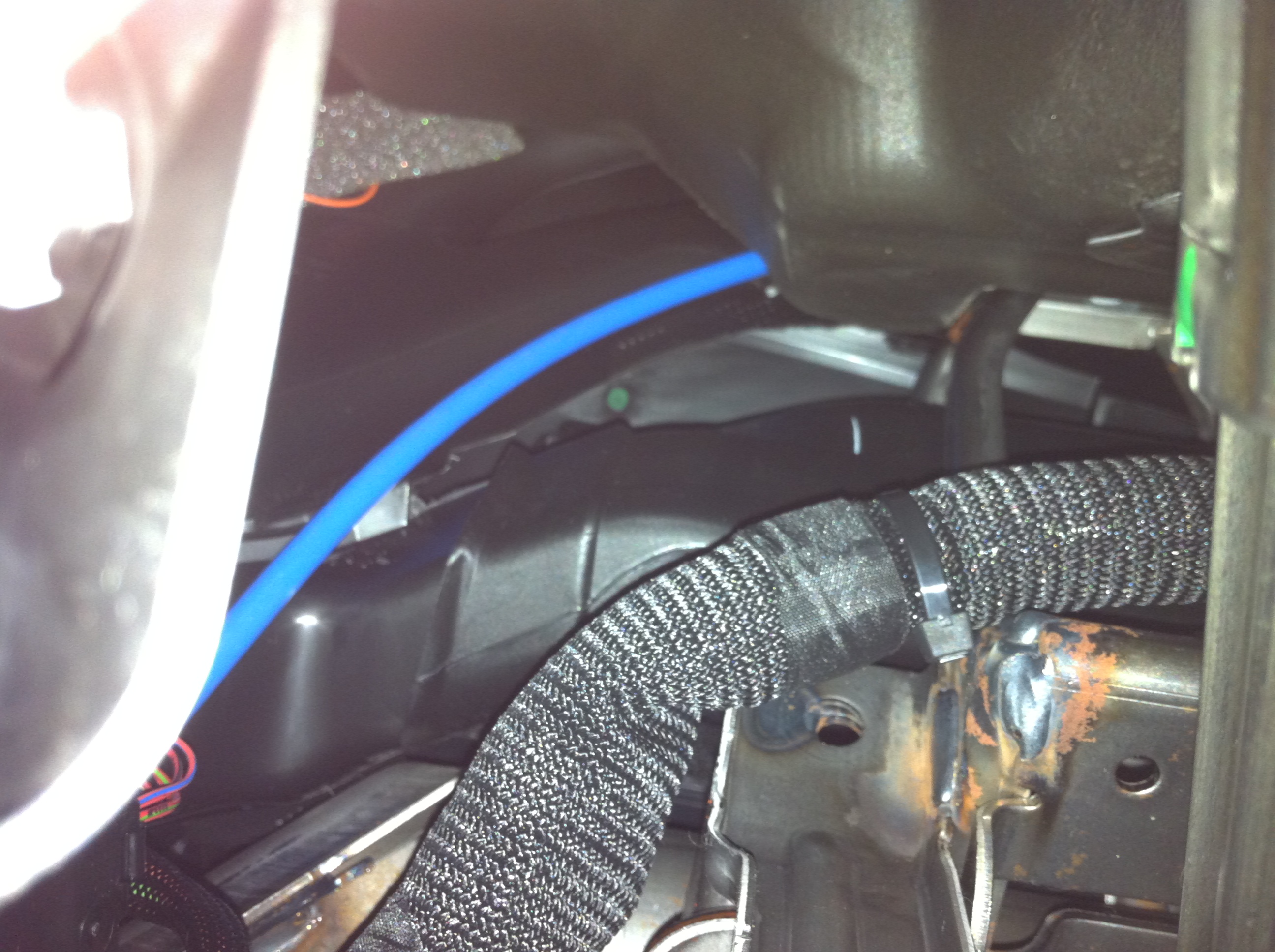

2-Démonter le tweeter d'origine et insérer le tuyau pneumatique de façon a se qu'il se dirige vers l'autoradio.

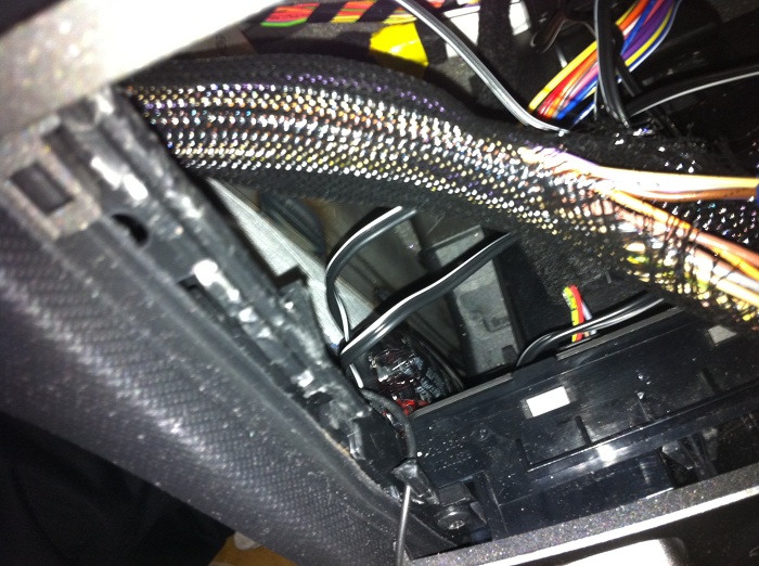

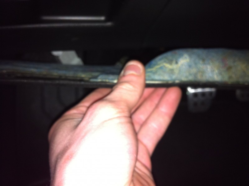

3-Diriger vous en dessous du volant, au niveau des pédale et enlever le cache du dessous avec l'éclairage des pied.
4-Regarder en dessous et vous devez voir le tuyau pneumatique.
5- Diriger le tuyau derrière l'autoradio
6- Mettre les cables du tweeter qui sont a la sortie du filtre dans le tuyau pneumatique. Rentrer en 2 ou 3cm, sa suffira.
7-Tirer ensuite le tyau pneumatique jusqu'a se que les cables du filtre soit la
8-Maintenant vous pouver connecter le tweeter et remettre la grille

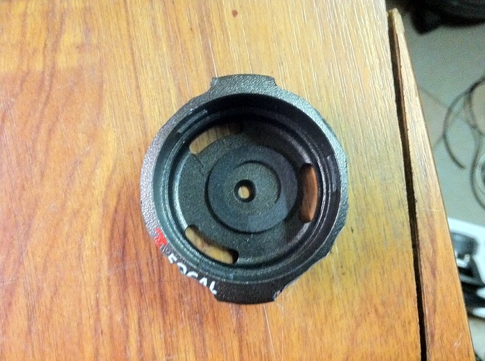

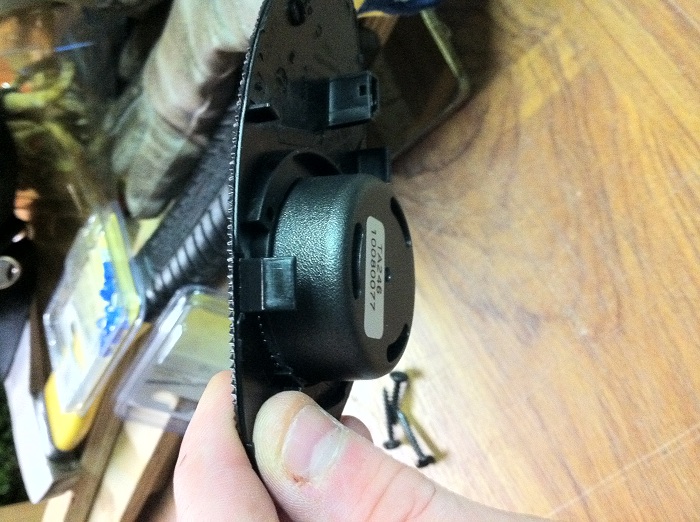

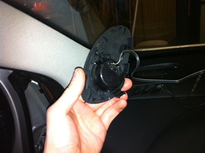

Pour attacher les tweeter au grille, il y avai l'accessoire suivant qu était fourni:
Pour des hp focal, voici la solution pour attacher les tweeter au grille:
-Usiner les rebord du support

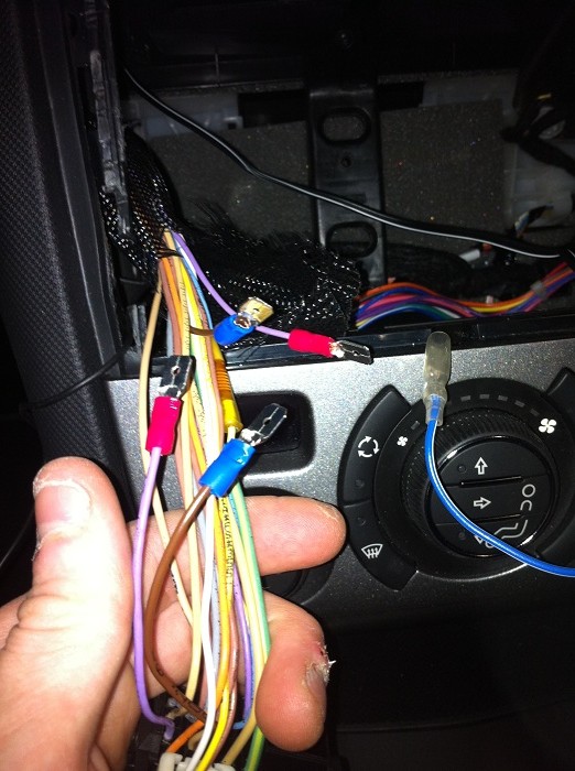

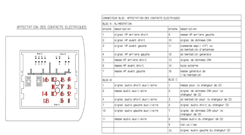

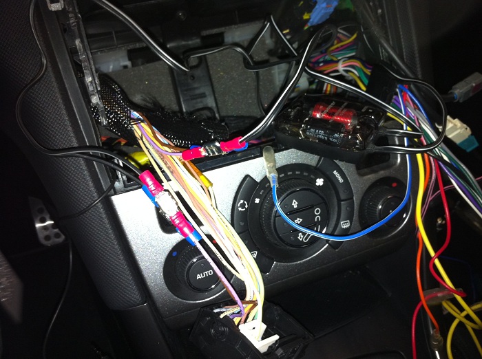

-9 Maintenant il va falloir s'occuper de l'alimentation du filtre et de la sortie woofer du filtre. Pour cela il faut d'abord voir a quoi correspondent les cable sur le faisceau d'origine PSA:

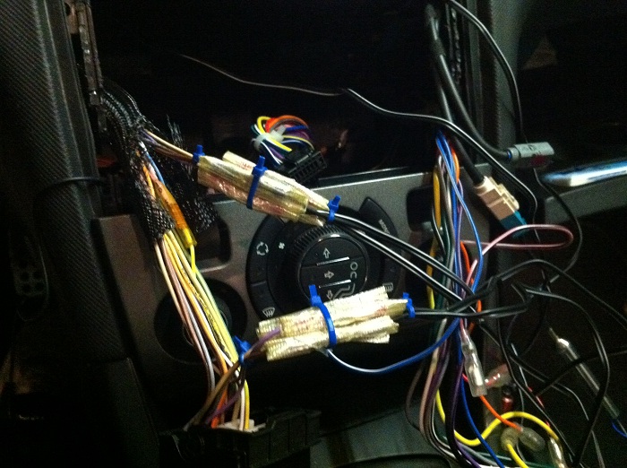

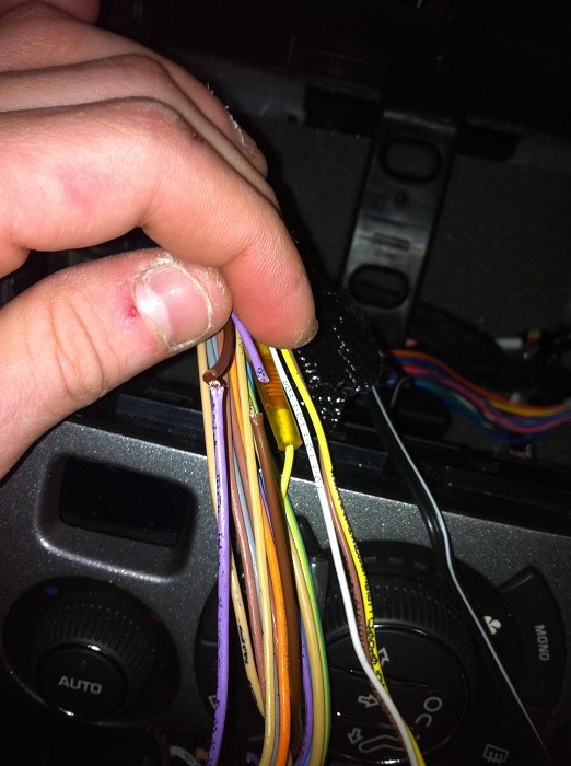

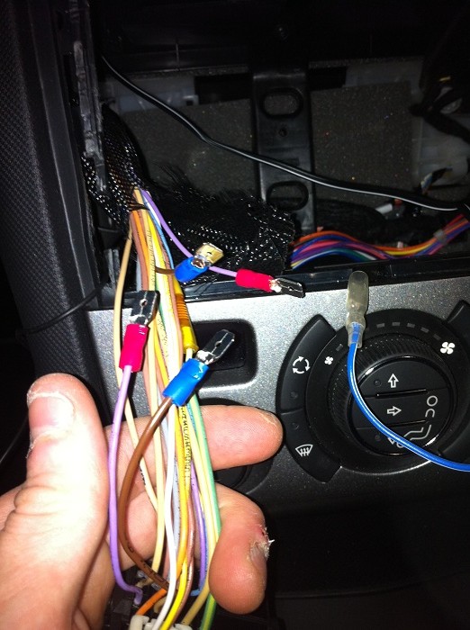

10- On voit donc qu'il va falloir s'occupper des voie 3 et 7 du bloc A pour le hp gauche ainsi que les voies 2 et 6 du bloc A pour le hp droit. On va commencer par le HP gauche.

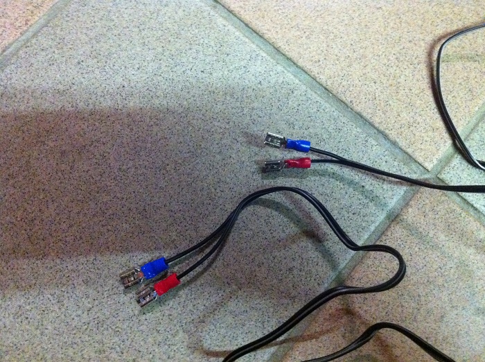

Une foi avoir repérer les deux fils du hp gauche, il faut les couper en deux en laissant au moin entre 8 et 10cm du connecteur jusque la ou on coupe les cables.
11- Dénuder les fils et y rajouter des cosses mâles ( x4 )

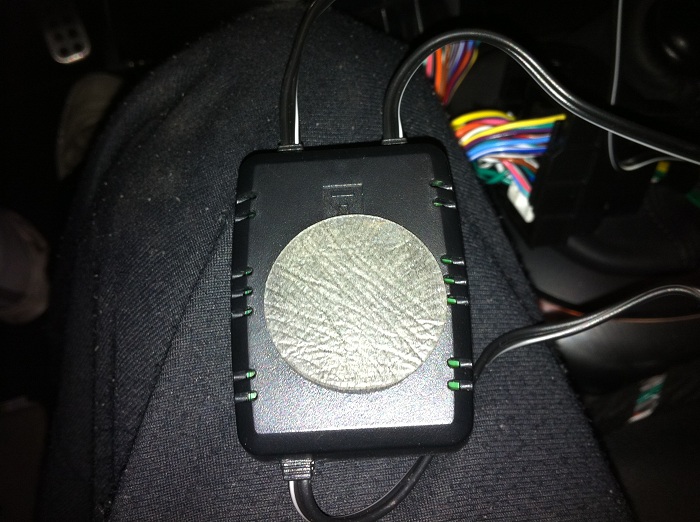

12- Maintenant mettez les cosses femelles sur le filtre ( x4 )
13-Maitenant connectez les deux fils qui sorte du connecteur PSA a l'alimentation du filtre et connecter la sortie woofer au deux autre cables qui reste.
ATTENTION: Bien respecter la polarité (+) et (-)
14- Maintenant renouveler toutes l'opération avec les fils 2 et 6 du connecteur d'origine.
15- une foi les 2 tweeter installer, les cables coupé, mise en place des cosse....des deux coter, isoler les cosses avec du scotch puis relier les cables avec des riselants

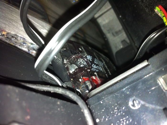

16- Installer les filtres derrière l'autoradio, tout en bas sur les coter il y a de la place. Mes filtres ont des double face intégré derrière et en général en fonction des marques, il y en a toujours fourni avec.
-17 et voila vous n'avez plus qu'a remonter le tout, remettre les réglages de l'heure et de l'autoradio, pour ensuite profiter de vos nouveaux haut parleurs

Messagede bambino93 » Dim 03 Juin 12 21:20
Bonsoir
pour le montage du kit eclaté à l' avant
peut on uniquement brancher le filtre sur fils d'origne du hp dans la porte
lequel redistibuera nouveau hp porte et tweeter (le twetter d'origine débranché et rien rebranché dessus)
308 Allure e-HDi BMP6 gris alu (ph2)
Glastint Securit + Solaire
bambino93
Messages: 152
Inscription: Ven 25 Mai 12 20:39
Localisation: ile de france
Re: Installation KIT éclaté Avant et arriere en exclu...
Messagede eddie67 » Dim 03 Juin 12 21:45
J"ai pas vraiment compris ce que tu veut dire lol. Soit plus précis!
eddie67
Messages: 692
Messagede bambino93 » Dim 03 Juin 12 21:51
c vrai pas tres clair lol
j' ai pris un KE FOCAL pour l' avant
je ne souhaite pas couper les fils d' origine
je pensais brancher le filtre du KE sur les fils HP d' orignine
puis repartir du filtre pour tweeter et nouveau HP
c bon ?
