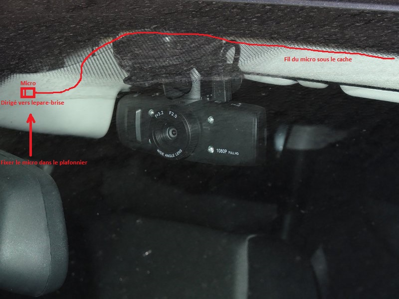

Messagede Bricoman » Lun 16 Déc 13 18:19
C'est pas grave, passer le fil sous le joint du pare-brise gauche, puis sous le cache vers le plafonnier, il sera invisible. :D
Faire en sorte de poser le micro dirigé vers le pare-brise, dans le plafonnier, le fonctionnement sera parfait.
Il est réglé à seulement 4 d'amplification et il fonctionne très bien à voix normale, sans hurler. :super:

Messagede Bricoman » Lun 16 Déc 13 18:46
Le devant du plafonnier n'est pas en contact avec le pare-brise, de part le passage d'air, le son y parvient très bien. :D
Le micro du W910R est monté de la sorte, il n'y a aucun problèmes pour téléphoner en parlant doucement. :super:
De plus, c'est parfaitement invisible de l'intérieur de la "titine", un plus qui fait plaisir.

Messagede Bricoman » Dim 22 Déc 13 08:06
louping a écrit:Merci bricoman c'est vrai très bonne emplacement
Une image vaut mieux que des écrits bien souvent. :D
