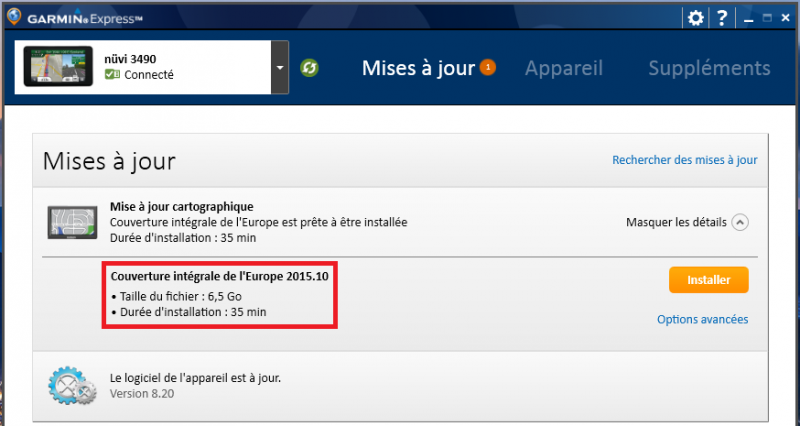

Garmin vient de sortir une nouvelle cartographie, la 2015.10. :ghee:
A vos GPS nomades en supplément du WipNav.
Mise à jour effectuée avec succès, mais le Garmin bloque sur "loading Maps" ?
Il peut être éteint puis redémarre pour rester sur le chargement des cartes, bravo la mise à jour Garmin ! :pleur4:
Le problème est connu chez Garmin, cela arrive de temps en temps, et comment on le remet en fonctionnement ?

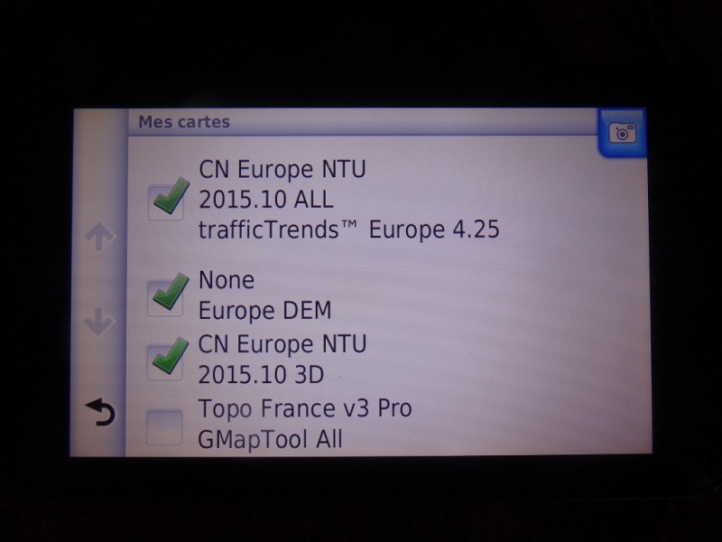

Sur la photo du haut montrant les cartes du GPS, on peut remarquer qu'il manque quelque chose, la carte DEM ! 8|
Cette carte donne le dénivelé du terrain et les ombres correspondantes, il faut la remettre sur la mémoire interne. :ghee:
Le GPS peut fonctionner sans, mais elle doit être présente pour un fonctionnement optimal. :super:
D'où l'intérêt de la sauvegarde complète qui comprend tous les fichiers du matériel.
