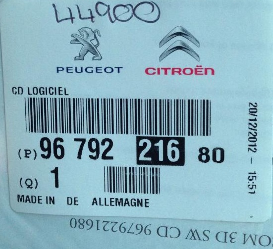

L'objectif est de pouvoir lister ici les firmware disponibles pour les WC3D:
Dernière Version Usine : 42.03;
Dernière Version Mise-à-jour : 42.03;
Prochaine version : ?
  • 20.25 (R20bis-R20-25): 2008/2009 : Version initiale sur les premiers Wip COM 3D sortis;
  • 23.15 : 2009/11 : Mise à jour du logo de démarrage entre autre & support de l'encodage 128 et 192 (donc au total : Wave, AAC, MP3(128) et MP3(192)), ainsi que la mise à jour de certaines voix pour certaines langues + mise à jour de module d'urgence;
  • 23.21 (R23.21_R23quat aka R23): 2010/05 : Version disponible en mise à jour (Bugs présent : message du choix de téléphone au boot non enregistré, redemandé à chaque reboot) (256Mo);
  • 26.04 (R26b_R26.04) : 2010/10 : Disponible mais non distribué, permet entre autre de gérer la partie Stop&Start. Livré sur des C5 et 3008. (correction constatée : message du choix de téléphone avec carte SIM, gestion CD; nouveau bug : plus de gestion du volume des radars);
  • 32.05 (N32b_32.05 aka N32b): intégrant la 26.04 et + (correction constatée : message du choix de téléphone au boot maintenant enregistré.) (Bug présents : non mise à jour du texte indiquant la version des radars, mais les radars sont eux bien mis à jour). Le son des alertes radars n'est plus modifiable (353Mo) .
  • 42.01 (N42b_42.01 aka N42b): intégrant la 32.05 et +. Corrections apportées ici (353Mo);
  • 42.03 (N42c_42.03 aka N42c): intégrant la 42.01 et +. Pas encore de liste des correctifs... (353Mo).

Vu sur un autre forum :
new firmware ng4
CD 1607329180 For Navidrive 3D / Wip Com 3D
Software CD - SW N32b (32.05)
HARMAN
