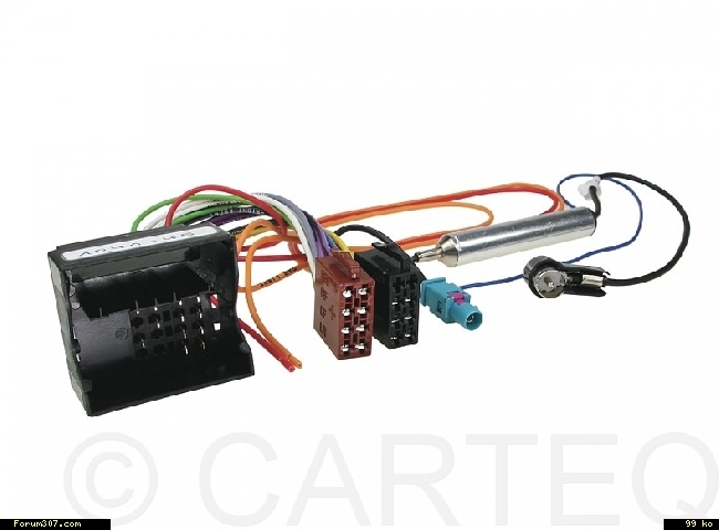

- pour les faisceaux, si je ne veux pas des boitiers Alpine pour les commandes au volant la gestion odb et l'affichage déporté,
faut-il un faisceau d'adaptation ? (alim, hp et antenne)
Oui, un adaptateur FARKA iso
