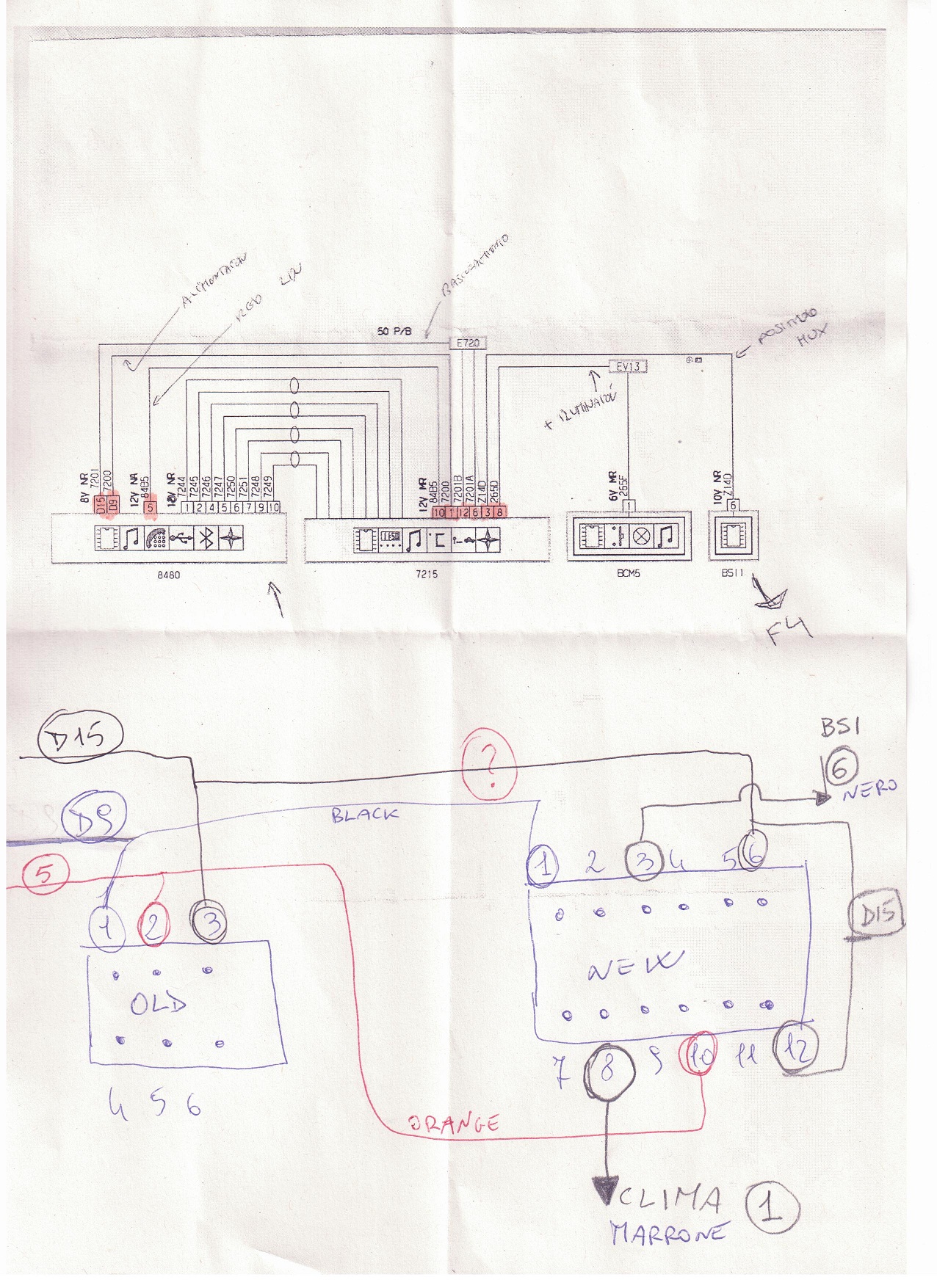

Bonjour vu que j'ais pas eu de réponse à mon problème sur l'écran de mon rt6 je poste ici jorai plus de chance peut-être .
J'ais fait l'installation rt6 rneg 2 avec écran dg4 j'ai fait l'installation tout fonctionne apar l'écran qui redescen pas quant je coupe le contacte donc si ya une âme charitable qui peut m'éclairer sur se sujet sa serai cool.
Merci pour votre réponse.

J'ais se schéma avec le quel j'ai tous brancher mais il me manque un fil le numéro 10 j'ais brancher avec le 5 du poste mais sa fonctionne pas.

Salut titou le soucis c'est l'ouverture et la fermeture auto de l'écran motorisé??
Psaforever
Messages: 5
Inscription: Dim 23 Oct 16 21:26
Re: Gps rt6 dg4
Messagede dolby » Lun 24 Oct 16 15:49
Psaforever a écrit:Salut titou le soucis c'est l'ouverture et la fermeture auto de l'écran motorisé??
oui mais il a trouvé le bon branchement:
viewtopic.php?p=296666#p296666
