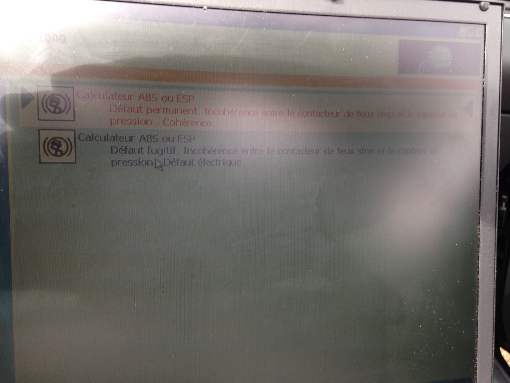

depuis plusieurs jours j'ai deux messages qui s'affiche au tableau de bord de ma 308 CC 2.0 HDI BVA de 2009: Défaut ABS, ABS désactivé et défaut ESP, ESP désactivé. J'ai passé le PC avec PP2000, j'ai constaté deux défauts dans le calculateur ABS et ESP:
1er Défaut permanent. Incohérence entre le contacteur de feux stop et le capteur de pression. Cohérence.
2ème Défaut fugitif. Incohérence entre le contacteur de feux stop et le capteur de pression. Défaut électrique.
Avec PP2000 j'ai vérifier les capteurs de vitesses sur les 4 roues les valeurs sont bonnes.
Aujourd'hui j'ai été chez Peugeot pour acheter un capteur de feux de position sous la pédale de frein, après installation du nouveau capteur j'ai toujours le défaut qui affiche au TDB après plusieurs secondes. Ce soir je repasse la valise pour effacer les défauts mais je pense que le défaut vient d'autre chose :-(

Après avoir effacer les défauts, quand je redémarre la voiture les défauts réapparaissent au TDB.
J'ai vérifié tous le fusibles dans le compartiment moteur, ils sont tous bon.
Est-ce que quelqu'un sait où est situé le boitier ABS dans le compartiment moteur??

quel sont les N° des codes défauts?
le bloc hydraulique calculateur ABS/ESP se situe en bas côté roue conducteur

Ce que je peux dire...c'est que ce n'est pas forcément le bloc ABS qui est HS. Le Com2000 (boitier multifonctions placé sous le volant) est très souvent en cause chez Psa.
Et c'est rarement une bonne nouvelle !
Bon courage.
