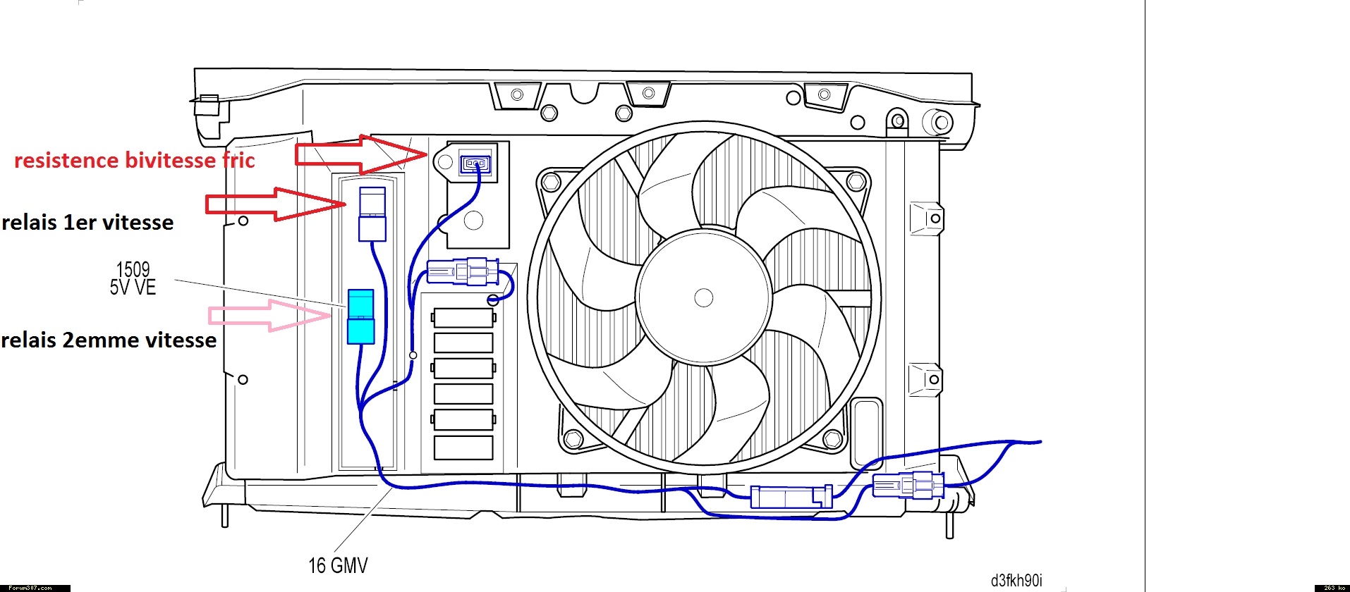

Messagede garving » Lun 20 Juil 15 14:40
Code défaut : P0483 - Motoventilateur de refroidissement, contrôle de rationalité - panne
En parcourant les forums je suis tombés sur un topic pour 406 pour ce code défaut, il semblerait que cela vienne d'un relais ventilo qui serait HS.
ma question, simple, ou sont ses relais dans une 308? devant le ventilo avec dépose pare-choc? ou dans l'habitacle? bref si quelqu'un pouvait me dire ou les trouver :)
merci pour vos réponses

Messagede maxime47 » Lun 20 Juil 15 15:36
re
P0483
Fonction Refroidissement Intégrée au Calculateur (Groupe
motoventilateur ) : Circuit ouvert
donc ça serait la résistance FRIC(Fonction Refroidissement Intégrée au Calculateur)
je pense quelle est sur la buse du ventilo
quand elle est défaillante elle tourne en permanence sur la grande vitesse par défaut
Zones suspectes
GMV (Groupe motoventilateur )
Faisceau électrique
Connectique

Messagede dc8 » Lun 20 Juil 15 18:31
bonsoir si tu cherche bien sur le forum tu trouve pour la localisation du fric déjà écrit xxx fois

Messagede garving » Mer 22 Juil 15 12:57
merci à vous.
@dc8 j'avais bien trouver ce schema, mais il ne corespond pas a ma voiture.
mais j'ai trouvé les relais ils sont directement dans le boitier que décrit maxime47, boitier en commande et accessible sans dépose pare choc
encore merci.
cordialement.

Messagede dc8 » Mer 22 Juil 15 15:54
c'est pour cela que je précise sur autre sujet qu'il y a des variantes
