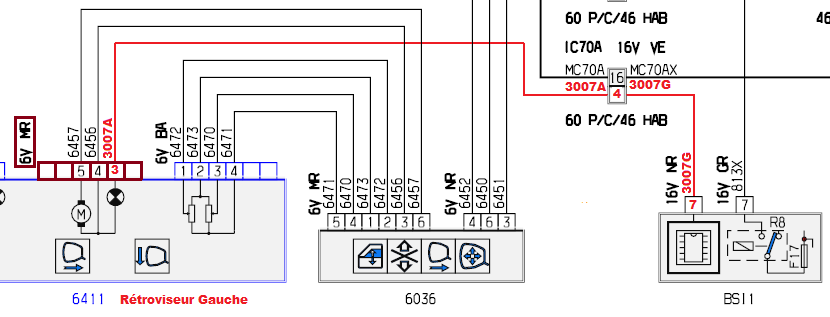

Messagede forest » Sam 22 Nov 14 22:25
Super, merci.
Pour compléter (tu peux remettre dans ton message en haut.
- La fiche n°1 est pour la sonde de température (côté passager uniquement donc);
- avec ce schéma, on peut voir la prise 3 (à gauche) de la prise marron (à gauche, 6V = 6 voies) comme tu le dis :
Prise identique sur le rétro droit ;-)

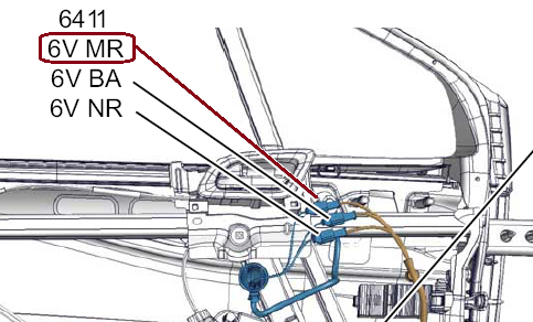

- L'endroit où on retrouve ces connecteurs dans la porte, à l'interieur, qui vient se brancher sur le faisceau de la portière, donc ce qui veut dire qu'il faut être sûr que ce faisceau de portière contienne bien le câble de ce fil, où tirer le fil jusqu'au BSI:
Si utilisé, il faudra activer dans le BSI que du 12V sorte de par-là ;-)
