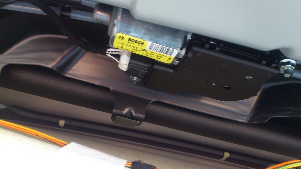

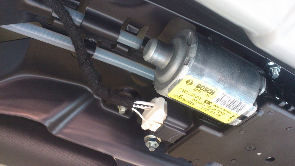

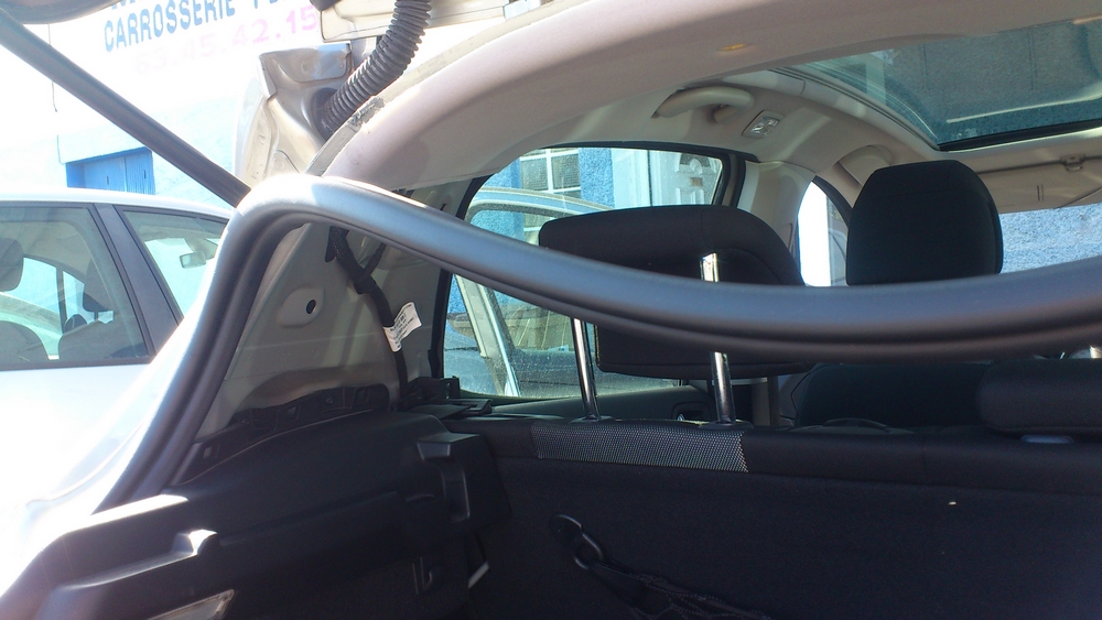

j'ai fais quelques photos. je ne sais pas si ça va t'aider mais comme j'avais démonter quelques garnitures pour passer le câble pour ma prise 12V, j'en ai démonter un peu plus ;-)
enlever le joit et donner 1/4 de tour aux 2 vis qui tienne la garniture du toit
le rouleau sur s'enroule le rideau et son moteur
le moteur

Merci pour ces photos, mais je ne comprend pas ce qui fait en sorte que le rouleau enroule le rideau, c'est le moteur que l'on voit ou il gère uniquement les deux ligne latérales ? :?:

je ne peux pas te renseigner, il aurait fallu que j'en démonte un peu plus pour mieux voir :gene:
