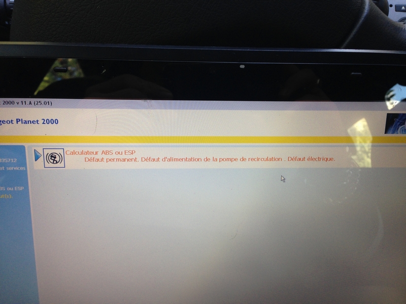

Voila j'ai une 308SW HDI 1.6 de 2009
Et j'ai un souci avec l'ABS
elle as pas beaucoup rouler pendant 3 mois et quand je l'ai repris
il y a le STOP, le voyant frein a main et ABS qui s'est allumé et bip a chaque démarrage de la voiture maintenant
Voici le résultat avec PP2000
Calculateur ABS ou ESP
Default d'alimentation de la pompe de recirculation . défaut électrique
Code C1381
J'ai vérifié les fusibles tout est OK de ce coté la
Je voudrais tester la centrale ABS (du moins savoir si du courant arrive mais je ne sais pas ou elle se trouve)
J'ai lu qui y avais eu des défaut sur les centrale ABS des 308 mais la c'est pas défaut interne qui écrit mais défaut d'alimentation
Quelqu'un peu m’éclaircir ou as une idée

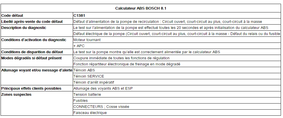

Messagede austinman » Sam 01 Nov 14 20:27
Moi j’essaierai de remplacer la batterie quand on voit les zones suspectes du document concernant ton code.

Ou sont les cosse vissée que parle le document ?
