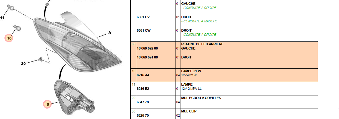

Je viens par contre de griller ma platine de feu arrière gauche (connecteur grillé) et pas évident de trouver cette pièce sans le feu complet !!!

Messagede austinman » Ven 19 Sep 14 10:05
La platine coûte 19,26€ chez Peugeot.

Messagede Gunto76 » Jeu 16 Oct 14 10:45
Merci austinman j'ai pu faire la modif pour pas cher et ça remarche nickel.
