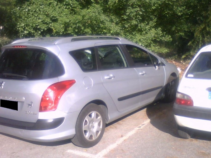

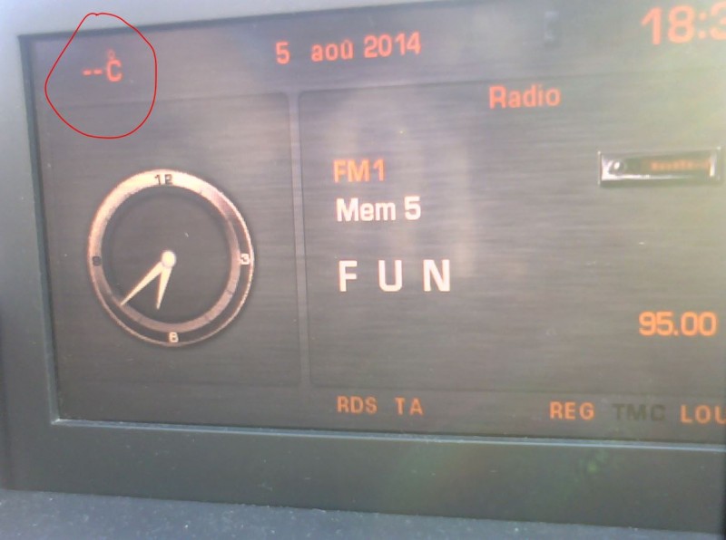

Salut à tous,

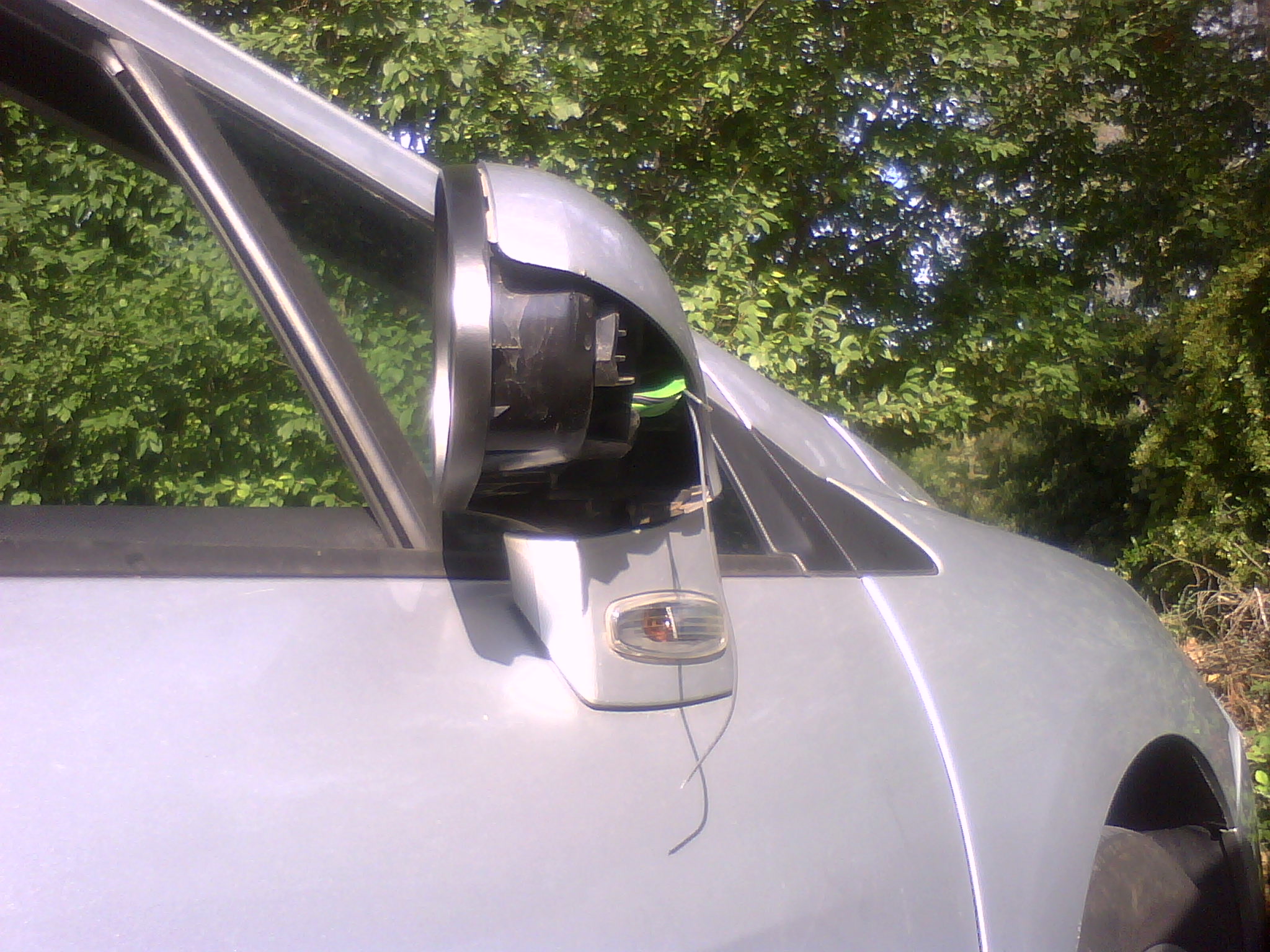

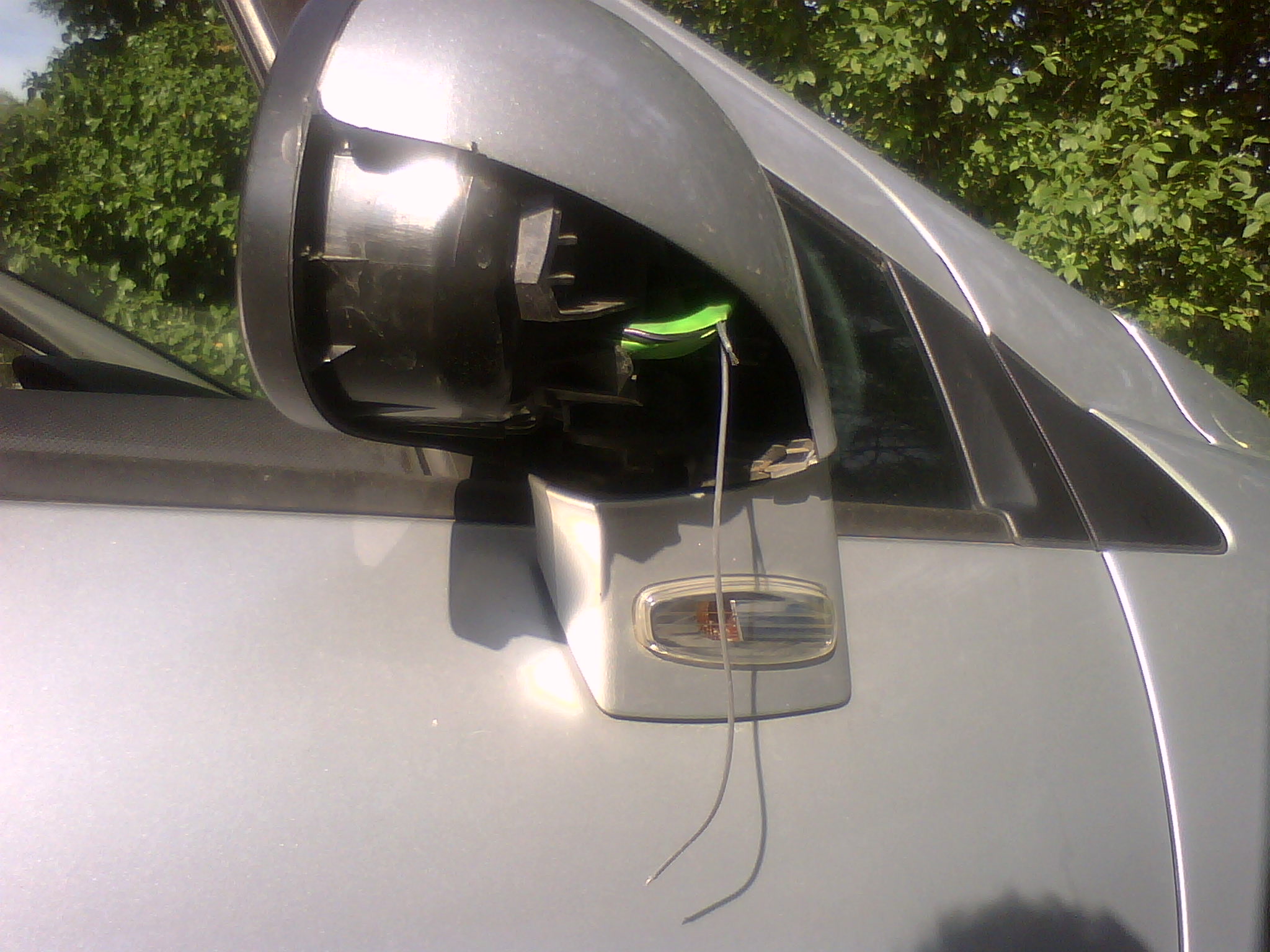

Hier on m’a volé le capteur de température !! en arrachant le cache noir du rétroviseur droit....
Donc j'en viens à vous, est-ce que vous avez quelque part un lien, une vidéo qui explique de quelle pièce il s'agit et si c'est possible de remonter ça soit même ?
Il me faudrait juste le cache du bas, celui qui manque sur les photos, ainsi qu'un capteur.
Alors j'ai vu ce capteur sur le bon coin, et il me semble qu'il corresponde, mais comme je ne trouve pas un schéma officiel de peugeot , je ne sais pas si c'est la bonne pièce.

Désolé pour toi ... Y'à vraiment des coups de boule qui se perdent dès le plus jeune âge pour forger l'éducation ... :nono:
Pour le coup, il ne devait y avoir que la sonde qu'il l'intéressait, car pour extraire la partie basse du rétroviseur, il faut au préalable retirer la glace, puis la coquille, il a du la bousiller bien comme il faut pour la sortir ... Je me demande bien où il a pris appui pour tirer le tout ...
Comme les copains, la sonde m'a aussi l'air d'être la bonne !

Je te confirme :
- que la référence de la sonde est la bonne;
- que le rétroviseur ne semble pas se détailler. La liste des pièces détachées ne montre le rétro que d'une seule pièce, pour la partie basse !

à voir sur lbc s'il n'y aurait pas un rétro droit qui traine, il te faut que le bas donc tu te fou de la teinte c'est l'avantage si je puis dire.

Le bas n'a pas l'air trop rayé...
