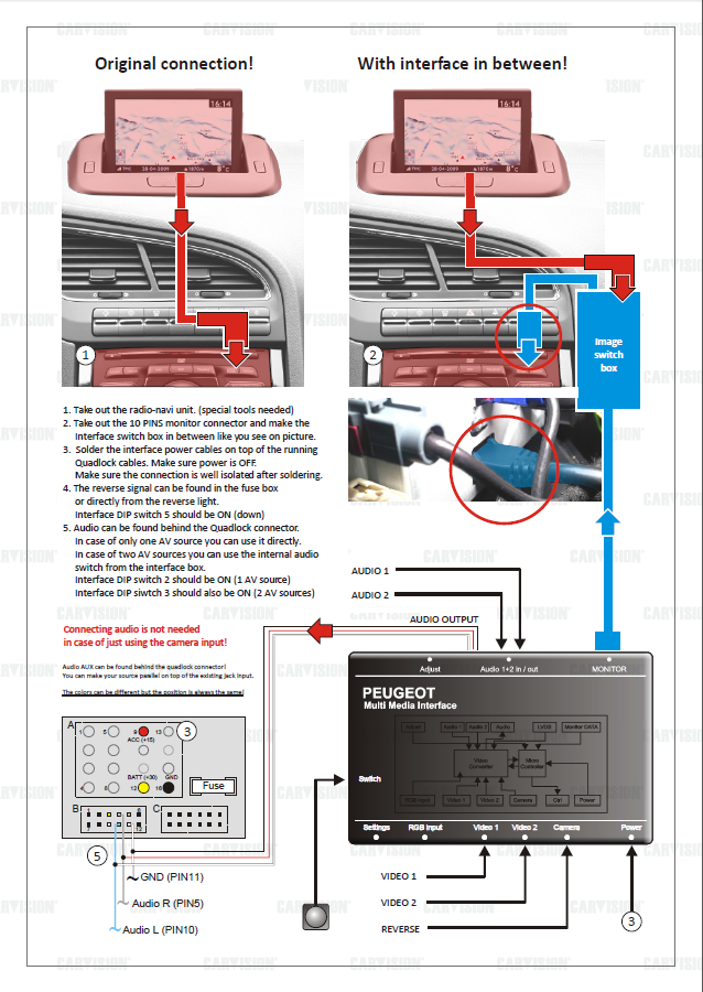

Je sais que j'ai pas de RT6, mais j'ai cherché qq infos, et ça peut paraitre très bête comme question est ce que certains d'entre vous, ont regardé sur le PPS si l'option de la caméra de recul était présent, ou activable? car j'ai vu des prises d'écrans de cette option, à savoir si ça fonctionne ....
Sinon j'ai vu des schéma, qui présentent une interface se connectant sur l'écran et les pins 5 10 11 de la prise B qui doit surement faire office de commutateur pour brancher une caméra

Je pense que le schéma que j'ai est celui correspondant au lien d'Austimann

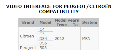

Tableau avec les véhicules acceptant cette interface :

Il faudrait les PIN des prises B et C en détails pour en savoir plus, si quelqu'un a le schéma ou la correspondance. :D
C'est cette prise en sortie de l'interface qui amène la vidéo au RT6, est-elle présente sur nos RT6 ?

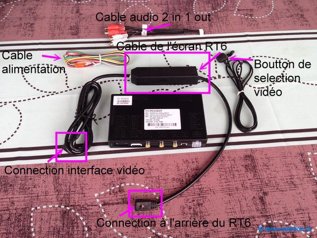

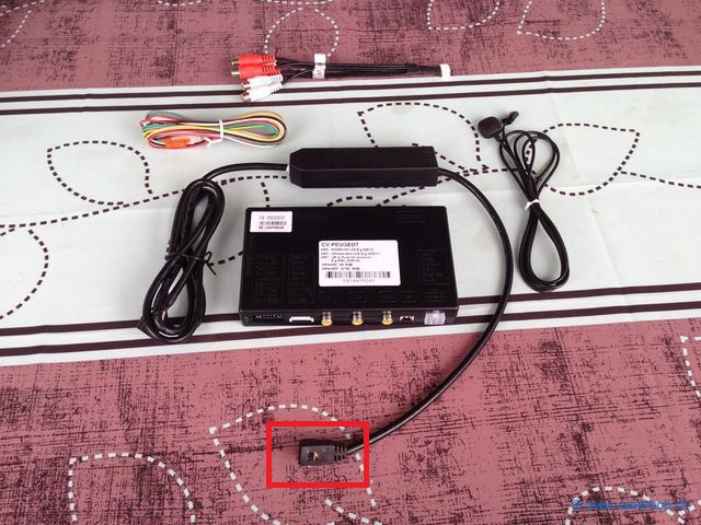

La prise que tu as entouré se branche bien à l'arrière du RT6, à la place de l'écran qui lui se branche à l’autre bout.

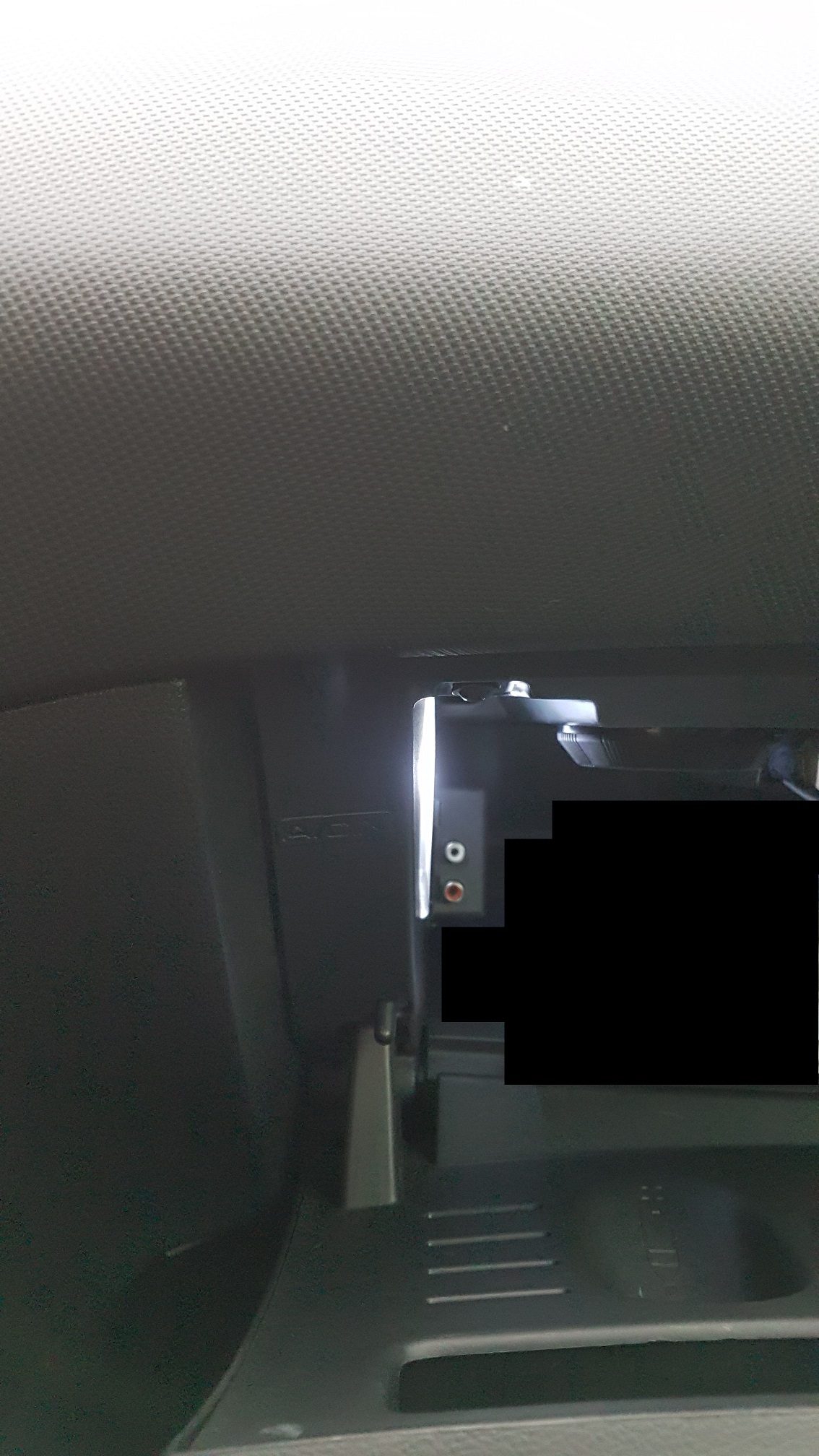

Messagede Gael » Mar 21 Mar 17 15:51

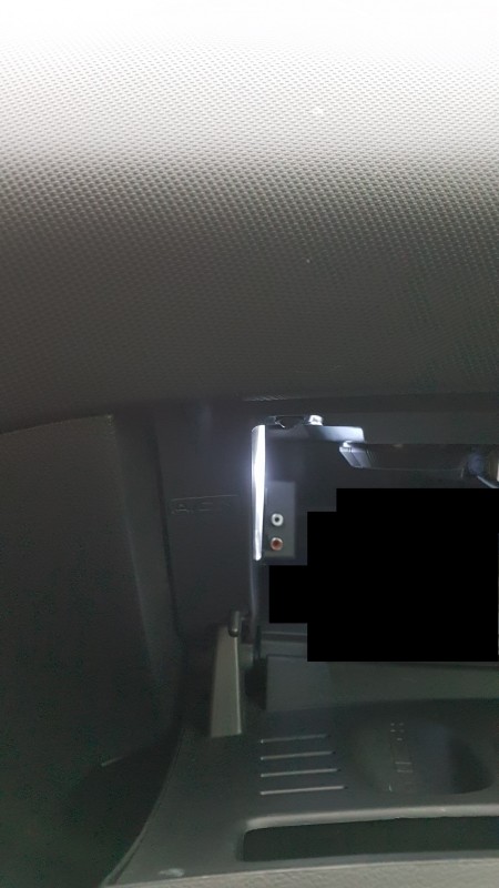

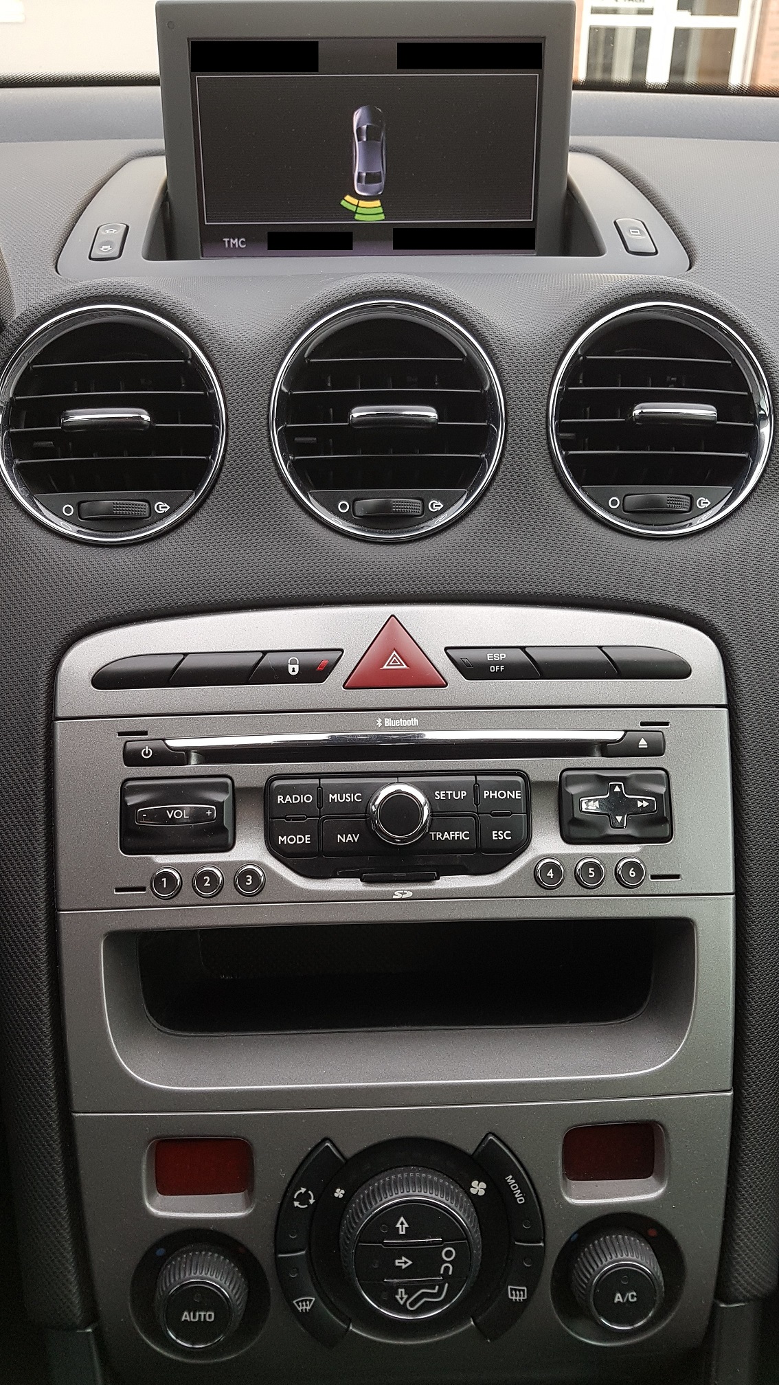

Désolé pour le déterrage.... J'aurais aimé savoir du coup si une solution a été trouvé depuis pour mettre une caméra AR sur un WipNav car je pense avoir ce type d'appareil (ci-dessous).
Et je souhaite laissé au maximum le véhicule à l'origine. Juste rajouter des options pour le fun :perv:
Dans la boite a gant j'ai ceci, je ne sais pas si cela peut donné un indice suplémentaire...
J'espère de tout coeur que ça peut le faire sans changer de Navigateur............
Par avance merci pour vos réponses.
