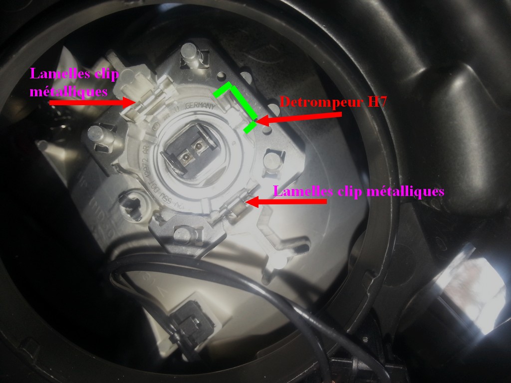

je compte virer les H7 en 2700k, jaunâtres
mais apres avoir enlevé le connecteur d alim,
j ai trouvé une nouvelle version inedite de support h7.
Bloc metal avec détrompeur et 2 clips de maintien sur chaque coté de l ampoule.
Aucun levier pour dégrafer
je n ai pas oser tirer dessus!
Cela semble la meilleur solution mais ....
Une idée?

Normalement chaque clip est indépendant, tu les pousse et les sortir sur l'extérieur. Peugeot aurait changé le système?

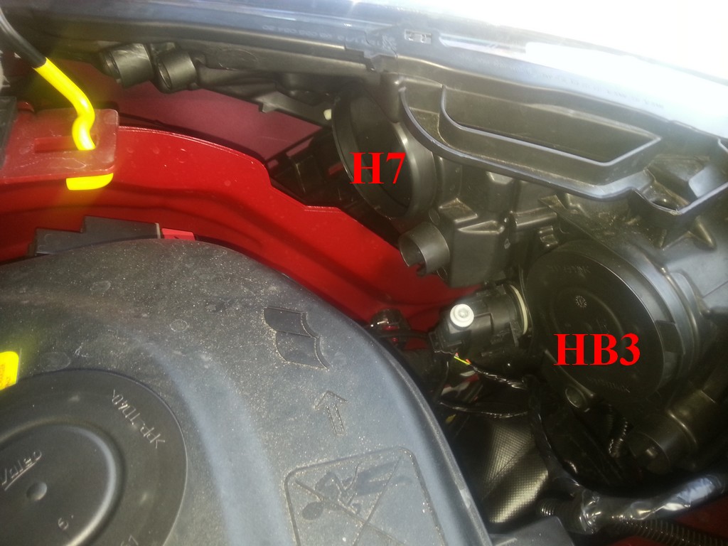

Messagede Philomen77 » Mer 26 Mar 14 09:57
Non ce ne sont pas ces crochets.
Je crois que la 3008 V1 avait un pb accès aux optiques comme sur la 308 tres court,
là c est royal comparativement
Le Phare / route est en HB3 et j ai commander des ampoules +++ et blanches
J ai lu presque tout le forum dur les HOD mais durée de vie ..., je connais les HID mais 6 à 7 secondes pour la luz c'est trop
Sinon c est top sur la 308 car la surface de reflexion de l optique non bulb est desastreuse.
Avec les HID super.
Bon mais pour les Codes / croisements en H7 c est sur un support inédit, pour moi!
Le connecteur d alim sert de verrouillage en venant se positionner derrière les languettes ressort articulées.
Cela permet le centrage de chaque coté = maintien et verrouillage .
Par contre impossible a basculer et écarter les 2 en même temps ou séparément + retrait H7.
Je ne vois pas comment faire à part tirer sur la H7 mais la prise trop faible, la force et le risque de casse est trop grand.
A part un outil spécial je ne vois pas :siffle: ou avec une pince mais on va attendre
Merci M PSA ! :rougefaché:
Pour l instant je ne vais pas tenter.
Bien à vous pour votre info.
Phil

Hello comme je le disais plus haut entre les 2 photos,
Le Phare = route est en HB3
Sur la 308 les codes idem H7 et Phares H1
sur la 207 et la 307 l inverse. Donc cela n a pas d importance.
Peut importe c est du 55 w tt les deux.
a part le réflecteur et connecteur le résultat est proche.

Messagede Philomen77 » Mer 16 Avr 14 18:28
Hello, pour les nouveaux supports ci dessus, c est super pratique,
on tire un peu cela se déclipse d un coté et l ampoule sot.
c est vraiment le meilleur systeme que j ai rencontré.
