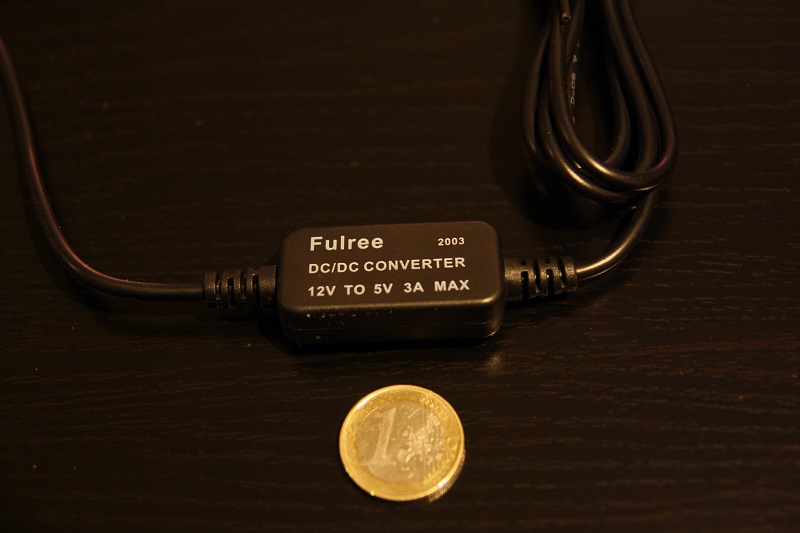

Tu as un transfo au bout de tes 3 fils ?
Re: Alimentation allume cigare boite fusible
Messagede ArSeNiiK » Sam 15 Mar 14 20:39
En fait il y en a 4, il y a un noir qu'on ne voit pas bien derrière !
Et non, pas de transfo ... Mais j'ai lu sur différent forum des gars qui ont directement soudés ou pincés l'alim d'un GPS ou d'un chargeur portable que les fils sans rien d'autre, et apparemment, pas de soucis ...
Pourquoi ? Il faut obligatoirement un transfo ? Même pour un "simple" coyote ?
Messagede Clems13 » Sam 15 Mar 14 20:43
L'usb c'est du 5v et la voiture est en 12v. Le coyote ne va pas aimer ! :gene:
Fabien et moi, on a monté un tout petit transfo 12v => usb qu'on a trouvé sur aliexpress. Si tu n'es pas pressé, ca sera mieux je pense.

Sit u le branches directement, ton coyote va fumer ! Tu nous fais une vidéo si tu le fais !!!! :mdr3:
le transfo ressemble à ca :

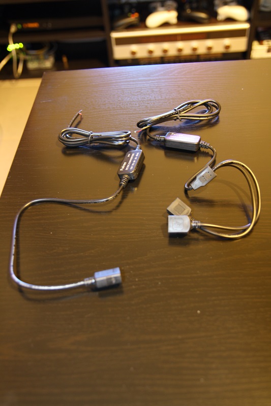

Bon ben je vous ai écoutés, j'ai commandés deux transfo comme Clems m'avait conseillé, à 4€ l'unité sur la Baie, je pense que le prix est raisonnable.
Quant aux branchements, je vois un fil noir et un fil rouge sur le transfo, quels fils du câble fois-je relier aux fils du transfo ?
Encore merci pour tout ! :super:
Messagede Clems13 » Dim 16 Mar 14 17:49
Tu as une sortie usb, tu branches ton cable dessus. Tu l'as coupé pour avoir 4 fils ?
Messagede ArSeNiiK » Dim 16 Mar 14 18:08
Je vais ressouder le câble avec lui-même pour le remettre en fonction car, en effet, je l'ai coupé ! Et sur les deux fils du transfo, je repique le noir sur quel câble de l'allume-cigare, et le rouge sur lequel aussi ?
Messagede Clems13 » Dim 16 Mar 14 18:09
De mémoire (au démontage, prends une photo), tu as un blanc et un jaune / vert. Le blanc, c'est le plus donc le rouge et le jaune / vert la masse donc le noir.
