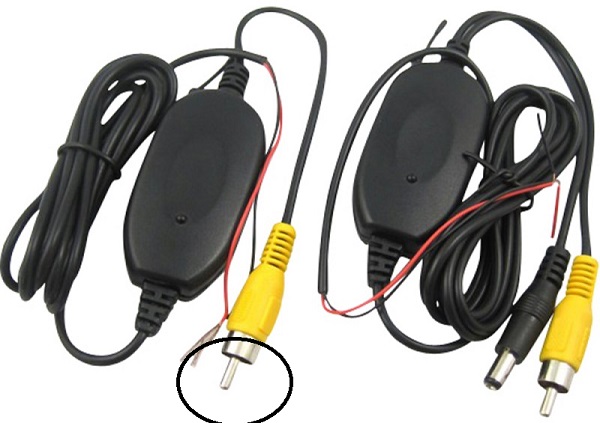

voilà j'ai un soucis avec ma caméra de recul....j'ai le branchement du module sans fil de la caméra sans fil derrière l'autoradio pioneer avic f30bt qui c'est cassé!C'est à dire que c'est un embout rond "mal" qui ce branche sur l'embout femelle de l'autoradio qui c'est cassé a l'intérieur le bout pointue au milieu est cassé dans le bout femelle donc du coup j'ai une mauvaise connexion avec la caméra l'image saccade ou coupe des fois ....
Alors je viens vers vous comme je n'y connais rien en électricité pour savoir si je coupe les deux branchements et si je mets un domino limage fonctionnera?

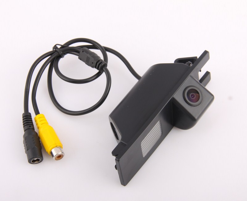

voilà des photos qui permetteras de mieux comprendre le branchement que c'est...et du coup me dire vue que la partie mal est cassé dans la partie femmelle me dire si je peux remplacé par un domino ou autre pour que la caméra fonctionne correctement ! cordialement et bonne année a tous en retard !!

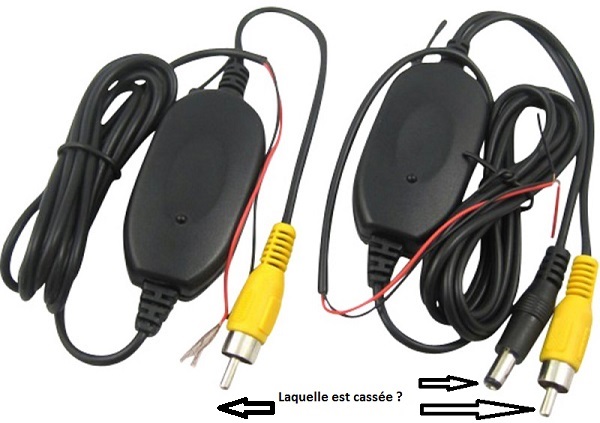

Il faudrait être plus précis que cela, au niveau de la RCA vidéo jaune ou de la prise d'alimentation ? 8|
Que ce soit l'une ou l'autre, rien de plus simple puisque ces prises se vendent au détail, il suffit de leur souder les deux fils correspondants. :D
La partie cassée, je pense plus à la RCA jaune mâle plus fragile, doit bien pouvoir se retirer à l'aide d'une petite pince à becs fins.

si j'ai bien compris c'est cassé au niveau de l'entrée sur le poste donc je dirais la fiche jaune

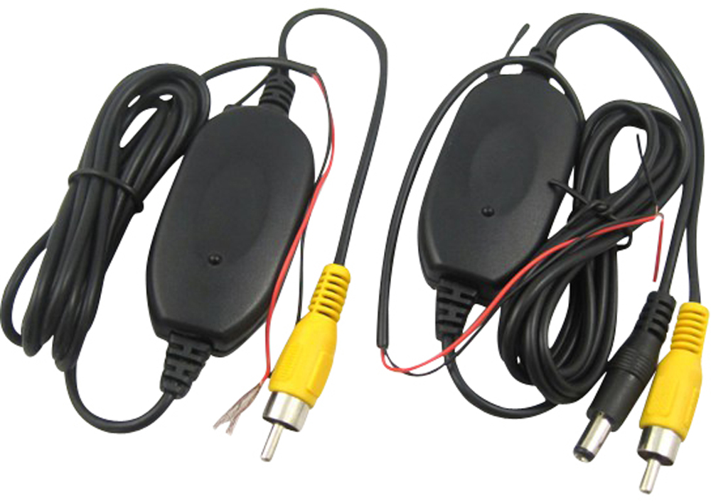

Donc, il faut enlever le morceau cassé dans la prise de l'autoradio et souder une autre prise en bout du câble. :D
