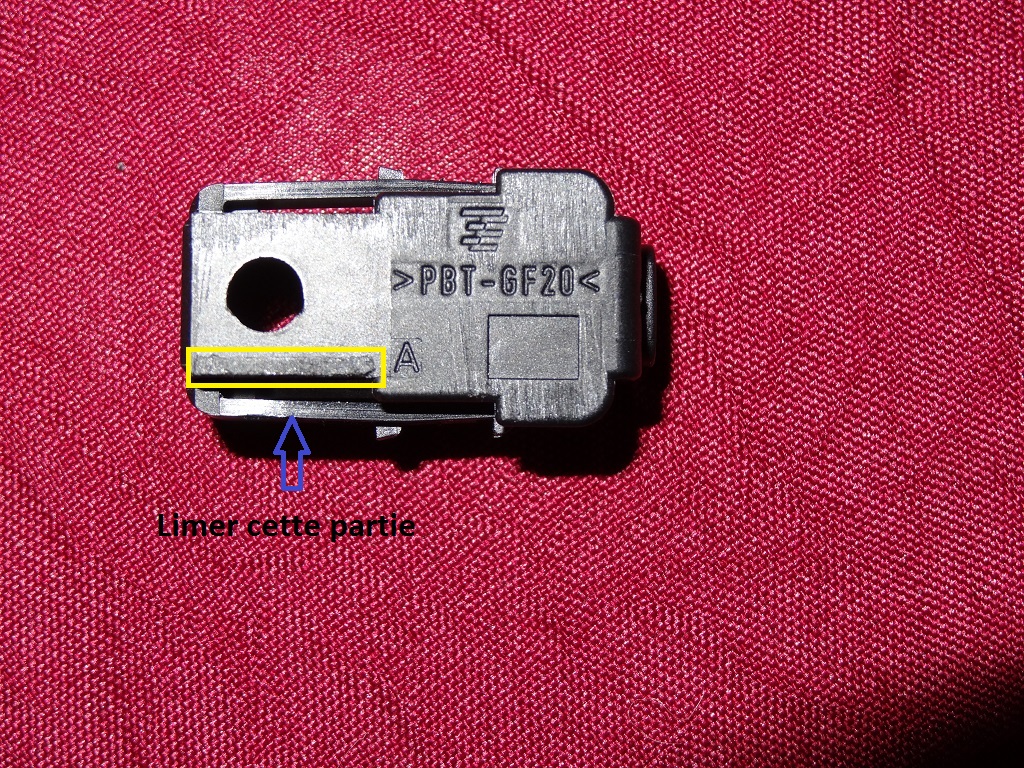

Messagede Bricoman » Sam 10 Mai 14 10:31
Merci titou, mais cette prise 6 voies a l'air d'être utilisée de différentes manières chez Peugeot. :D
Demain, j'irai en commander une pour voir, au besoin je mettrai des photos avec les références correspondantes
pour être sûr des bonnes pièces à réception, le prix est dérisoire.

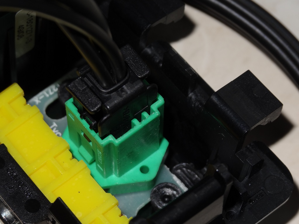

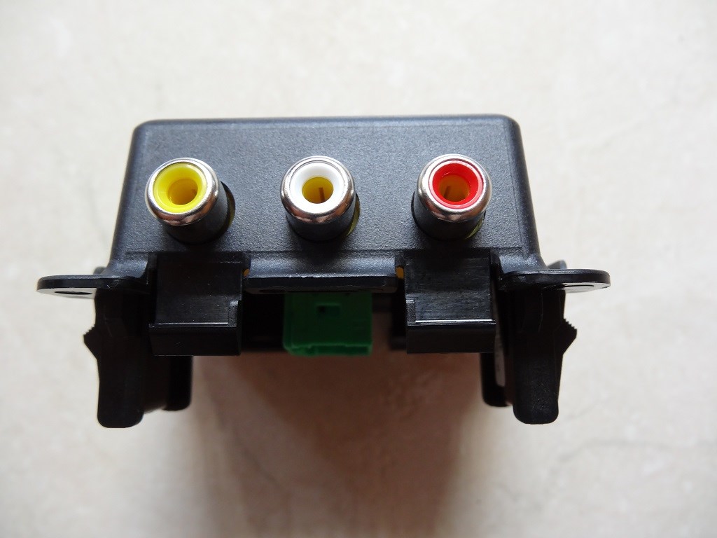

Si c'est celle du bloc A/V de la boîte à gants, le câblage sera parfait sur le W910R et pourra accueillir le branchement de la caméra.
Le système sera facilement débrochable pour un autre lecteur vidéo pourvu de RCA, très pratique d'avoir cette prise.

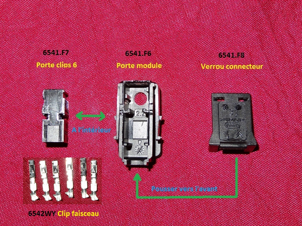

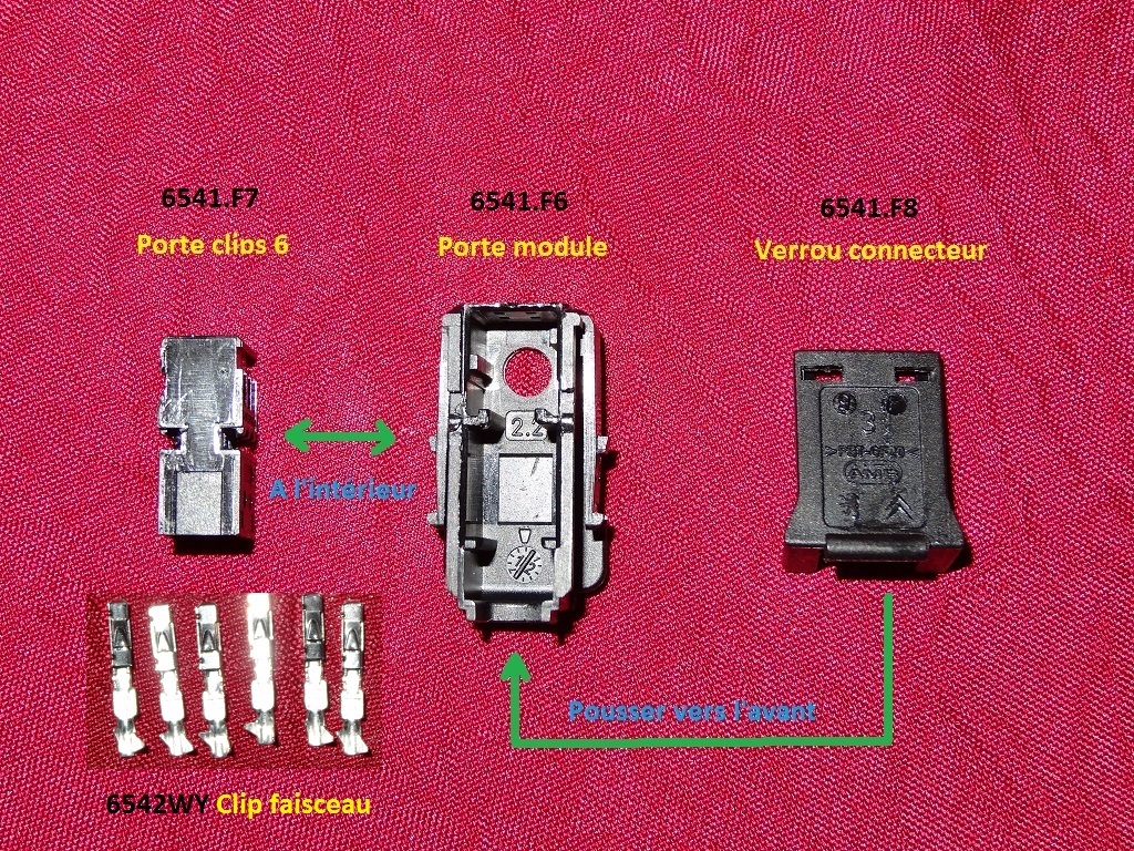

Les références sont bien celle du connecteur 6 voies de la prise A/V, mais il manque celle des clips.
Le gars de chez Peugeot pense les avoir trouvés et les a commandés, à vérifier à la réception.

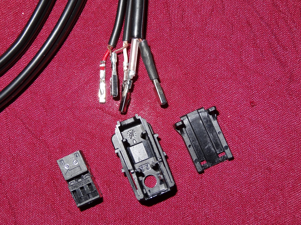

réf : 6541.F6 Porte module, réf : 6541.F7 Porte clips 6, réf : 6542WY Clip faisceau, réf : 6541.F8 Verrou connecteur

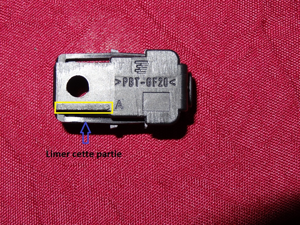

Essai ce matin du montage de la prise après câblage des "clips", cela a l'air conforme, il faut juste limer une arête. :D
La suite ici : viewtopic.php?f=27&t=6816
