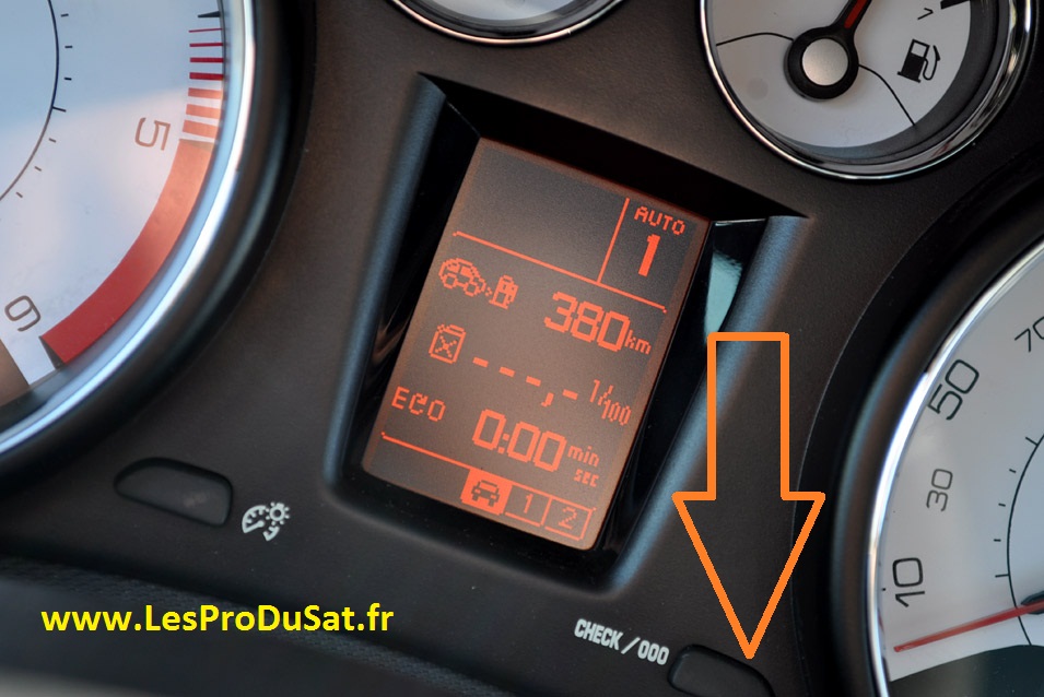

jais regler le probleme jais fait comme ca
J'ai changé la roue dans la main droite à la gauche
Le message est toujours le même
Et lorsque vous appuyez sur le bouton dans la main droite dans l'ordinateur 5 fois oooops chek esp abs diagnostique les 4 roue ok ok ok ok
apres cest regler bon chnace pour les autre
ille fou cheki la voiture pour obd detecte les roue
bon chance
