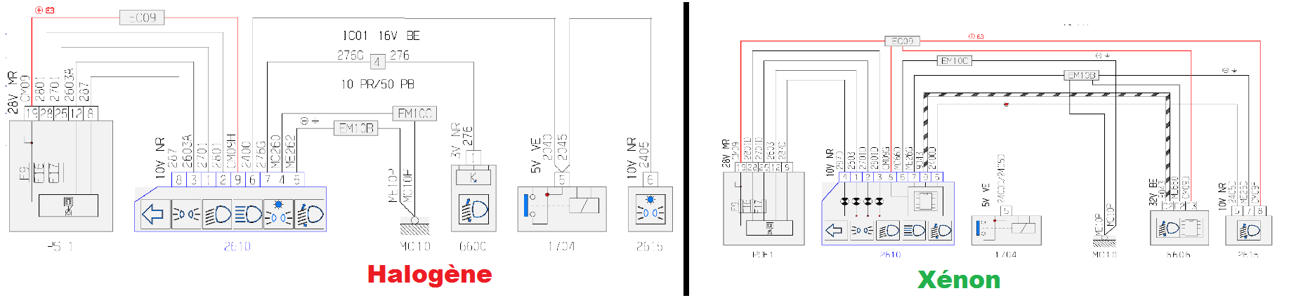

Messagede forest » Dim 30 Nov 14 00:12
T'as tout bon !
Masse :
- Halogène : clips 4 et 5
- Xénon : clip 6 et clip 7
Réglage de position de feu :
- Halogène : clip 7
- Xénon : clip 9
BSI, 12 (je ne connais pas la fonction, pas cherché):
- Halogène = 3
- Xénon = 1
BSI, 28 (je ne connais pas la fonction, pas cherché):
- Halogène = 2
- Xénon = 3
BSI, 25 (je ne connais pas la fonction, pas cherché):
- Halogène = 1
- Xénon = 2

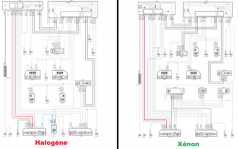

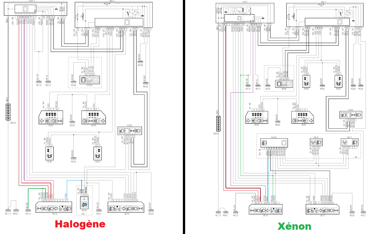

Pour les autres, Cf. 2nd schéma
Donc, pour moi, ta recherche est bonne sur tous les points :
1 => 2
2 => 3
3 => 1
4 => 6
5 => 7
6 => 5
7 => 9
8 => 4
9 => 8
Schéma avec couleur de certains câblage pour la gauche uniquement (mais le parallèle est bon avec la droite), cliquer pour agrandir:
Donnes-nous vite le résultat ;-)
