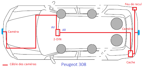

Un passage comme d'autres existent, il suffit de chercher un peu en fonction de la caméra à poser. :D
Le mien est différent de par le câble de la caméra court qui vient se reconnecter sur un autre de 5 m aussi,
il fallait le petit compartiment pour avoir un câblage discret et démontable au besoin.

sympa le schéma :super:
