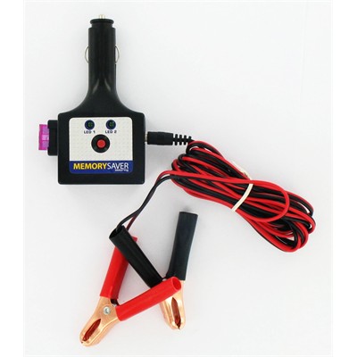

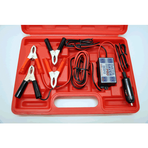

Messagede Bricoman » Sam 19 Oct 13 19:03
Christo a écrit:Ah ben je ne suis pas au courant pour les 308, car je n'ai jamais eu à changer de batterie. Mais une astuce, lorsque je change une batterie, je mets un chargeur en parallèle sur les cosses pour éviter de devoir tout réinitialiser et remettre les stations de radios, etc...
Il existe des petits appareils qui évitent les pertes de données en débranchant la batterie, le chargeur est à déconseiller car il produit un courant constant. :(
Il vaut mieux passer par ce type d'accessoires qui évite toutes erreurs de branchements et de risques divers.
Mais la méthode fonctionne quand même, à utiliser en secours au besoin. :D
Re: procedure changement batterie
Messagede Bricoman » Sam 19 Oct 13 19:36
Christo a écrit:Merci de l'info Pascal :super: tu aurais un lien, voir une image, de l'appareil que tu préconise ?
On les trouve Christian chez les revendeurs courants d'accessoires automobile. :D
Le modèle courant de chez Nortoto ou Feu rouge à 7.00€ chez le premier, le double chez le suivant. :D
Ils fonctionnent à l'aide d'une pile classique 9vdc.
La malette du "Pro" vaut 169.00€, au choix. :hehe:
Sauvegarde des données voiture
